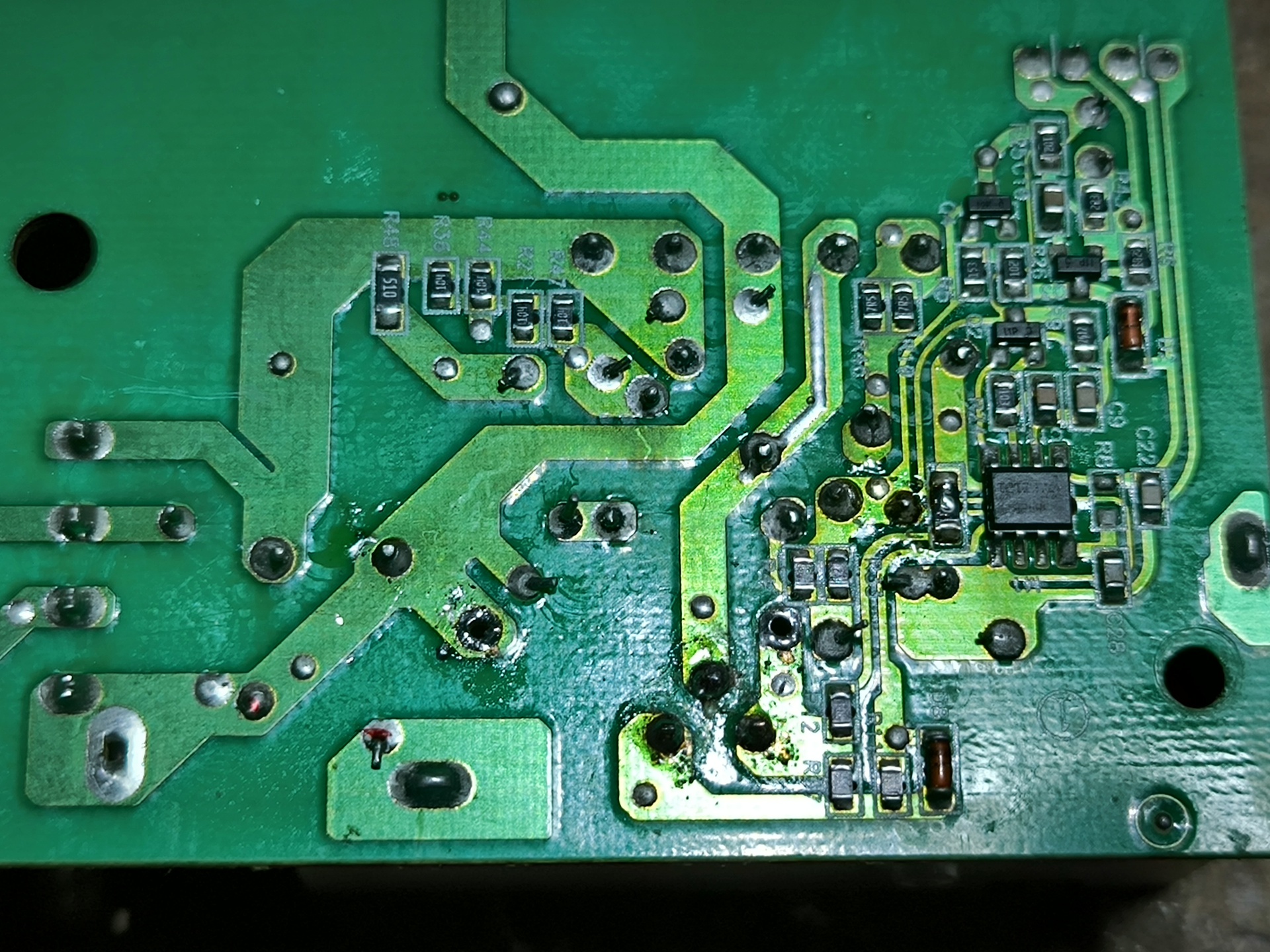

Közvetlenül a g és s lábak közt nem lehet, ha mégis ott van, akkor annak olyan 1k és 10k közt kéne lennie valahol. H a g és a föld között akkor a FET söntje, akkor viszont 0R36. Jó lenne valami rajz róla.
(#) ferci válasza KKobra hozzászólására (») Jún 15, 2024 /
Próbáld csiszolni a sárga-ezüst csík között és a jobb lábhoz képest méregesd - talán lesz egy értékelhető eredmény és az egész testre "kerekítsd".
(#) KKobra válasza Ge Lee hozzászólására (») Jún 16, 2024 /
Bocsi elnéztem a G és a Pufferkondi + lába között van
(#) kadarist válasza KKobra hozzászólására (») Jún 16, 2024 /
Inkább az S és a pufferkondi - lába között lesz az.
(#) KKobra válasza kadarist hozzászólására (») Jún 16, 2024 /
Igazad lehet mert hogy a képen is látszik. Mintha előttem lenne az asztalon a Fet G D S a sorrend
(#) Ge Lee válasza KKobra hozzászólására (») Jún 17, 2024 /
Ha úgy van ahogy kadarist írta a source és a gnd között, ezt mi innen ugye nem látjuk, akkor úgy van ahogy írtam, az a fet söntje.

(#) KKobra válasza Ge Lee hozzászólására (») Jún 17, 2024 /
Nem GND a kondi pozitív lábátol megy a source lábra.
Vagyis a pozitív és a source között van az ellenállás.
(#) kadarist válasza KKobra hozzászólására (») Jún 17, 2024 /
Mi a kontroller IC típusa?
(#) ferci válasza KKobra hozzászólására (») Jún 18, 2024 /
Szerintem nagyon elnézel valamit a graetznél, puffernél.
A hűtőlemezt nem szokás a puffer pozitívra kötni.
A gate-ről az ic-hez menő úton csak ellenállás és dióda van, ami nem valami spéci, + tápon lógó ic-t jelent és meghajtó trafót se látok..
P-fetet se láttam még ebben a verzióban.
A trafó, amire a drain megy, a +pufferre van kötve, hagyományos szituáció.
Mérjél rá a nyákos képen a pufferre és mérjél, melyik a + és a - forrasztás, de a műszer zsinór polaritására figyelj.
Az a pár tized ohmos égett ellenállás a source-ben van, az is biztos - már azt is megmérhetted volna köszörüléssel, a jó végétől a közepéig például és x2.

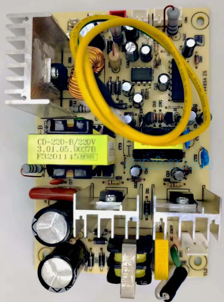

Van egy kis kapcsolóüzemű tápegységem ami sajános meghibásodott, szeretném megjavítani. A 230V os biztosíték kiolvadt a két hűtőbordán lévő tranzisztor is meghibásodott illetve a kisfeszültségű oldalon egy 1000µF/16V os kondenzátoron láttam még, hogy felpúposodott, a harmadik bordán lévő duák tranzisztor túlélte. Kicseréltem ezeket az alkatrészeket a pár ellenállásta trnazisztorok körében még kimértem de nem találtam hibásat. Bekapcsoláskor újra kiolvadt a főbiztosíték. Tudnátok kérlek segíteni, hogy merre induljak el ahibakeresésben? Köszönöm szépen! https://www.ebay.com/itm/325775517462?var=514785899441
A hozzászólás módosítva: Jún 18, 2024
(#) img válasza mlaci989 hozzászólására (») Jún 18, 2024 /
Azért mondtam, mert találkoztam már ilyennel, hogy egy gyengébb tervezésű SMPS-ek begerjedt, mert túl sok kapacitás volt a kimenetén: az indulgatás is ennek a jele (vagy annak, hogy a vele sorba kötött, biztonsági áramkorlátozó izzólámpa gátolja az indulását). Lehet, hogy nálad a két jelenség egyszerre volt meg.
(#) img válasza troby hozzászólására (») Jún 18, 2024 /
Amikor egy FET elfüstöl, sokszor ellövi a gate driverét is: mindig érdemes visszamérni, hogy a FET-eket vezérlő alkatrészek megúszták-e a tűzijátékot. Most kezdheted elölről.
No meg egy kondenzátoron szemre nem látszik, ha megnőtt a belső ellenállása, pedig az is sok gondot okozhat, így nem csak kapacitás, de ESR mérővel is érdemes őket végigmérni.
(#) CHZ válasza troby hozzászólására (») Jún 18, 2024 /
Következő mérésnél, próbánál 230V 40-60W izzón keresztül kapcsold a hálózathoz.
Ha az izzó nem csak parázslik, teljes fénnyel világít, akkor még van hibás alkatrész a panelen, tovább kell keresgetni, méregetni.Így elkerülheted a már kicserélt alkatrészek meghibásodását.

(#) pipi válasza troby hozzászólására (») Jún 18, 2024 /
Bemenő graetz-et mérted, nem lett az is zárlatos?
(#) troby válasza pipi hozzászólására (») Jún 19, 2024 /
Köszönöm a tippet, kiforrasztottam és 4 ből 2 rövidzárba ment át, vizsgálom tovább az alkatrészeket.

(#) troby válasza CHZ hozzászólására (») Jún 19, 2024 /
Bekötöttem egy izzószálas izzót sorban a 230 betáplálással, amikor feszültségalá helyezem akkor picit parázslik majd teljesen elalszik a fénye de nem indul el a panel ahogy látom. Ez ilyenkor normális? Többször is ezt tapasztalom ha bedugom a dugaljba.

(#) CHZ válasza troby hozzászólására (») Jún 20, 2024 /
Ha nincs terhelés tápon , izzóval is el kell indulnia. Szekunder oldalon DC szinteket mérted?
(#) img válasza troby hozzászólására (») Jún 20, 2024 /
Ha a primer oldalon lenne bajos kondi akkor valószínűleg semennyire sem indulna a táp, így csak az 50V és az alatti kondikat. A félvezetőket és az IC-t mindenképpen végigmérném.
(#) img válasza mlaci989 hozzászólására (») Jún 20, 2024 /
Drukkolok.
(#) troby válasza CHZ hozzászólására (») Jún 20, 2024 /
A szekunder oldalon nem mérhető feszültség sajnos.
(#) troby válasza img hozzászólására (») Jún 20, 2024 /
Kimértem a cserélt tranzisztorokat azok jók, kimértem az összes diódát és kettő kis tranzisztort is azok is jók. Az IC-ket próbáltam kimérni, tápfeszültség nem érkezik meg a lábaira, nem mérhető lábain rövidzár.
MI annak az IC-nek a típusszáma? Esetleg labortápról megtáplálhatod, ha a körülmények olyanok, hogy a funkcionalitását (kimenet) tudod ellenőrizni.
