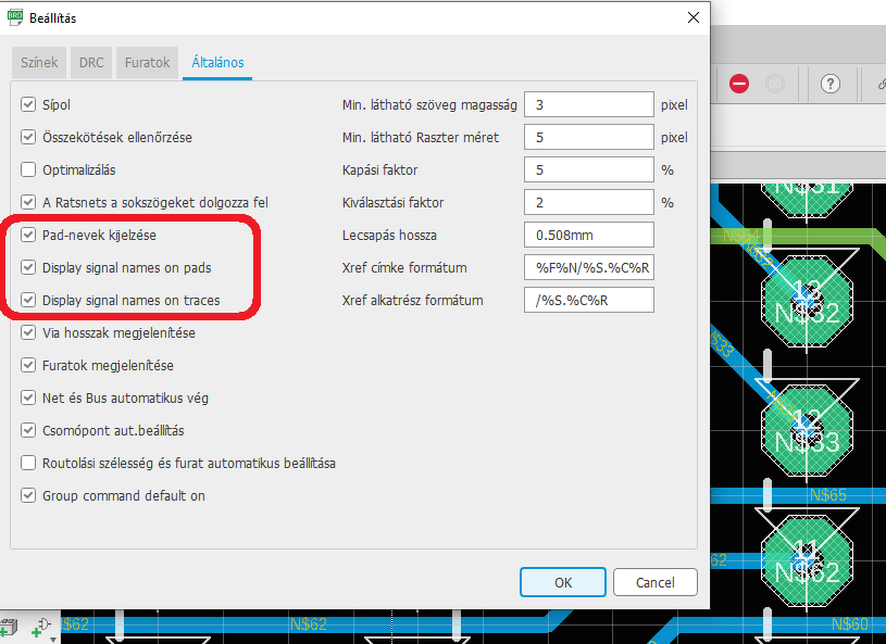

(#) zamatőr hozzászólása Okt 22, 2024 /
Gerber beállítás módosítás
Hogyan tudom beállítani a Gerber "szerkesztőben", hogy ne a Names (név) hanem a Values (érték) rétegeket adja meg a gyártónak .
(#) Allf válasza zamatőr hozzászólására (») Okt 22, 2024 / 1
A kép szerinti módon...
