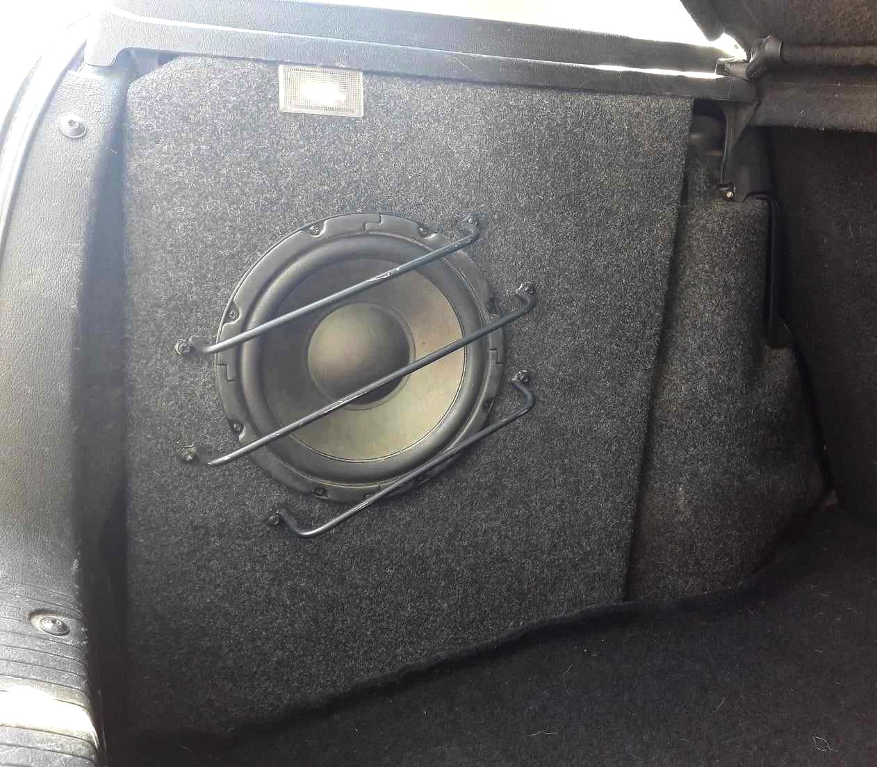

Na, ez volt az egyik korai barkácsom, hasonló megoldást szeretnék most is, csak kihagyva azt a fránya erőlködőt.
Erre a helyre beférne 2 ilyen és máris duplázva lenne a hang.
Sajnos a mostani kocsiban a fele ha elférne, az is a jobb oldalon, mert ott csak egy biztonsági övnek van tár, de még oda is csak egy hangszórót lehetne applikálni. Van egy 20-as mélyem, egy 25-ös dupla tekercses, de ezek kilőve a buliból. A pótkeréken gondolkodtam még, hogy a szerszámost kipakolom, annak készítek egy tárolót, ês a helyére egy ládát, azt le is tudom fogatni a gyári szorító csavarral.
Ki lehet emelni egy-egy gyűrűvel az előlap síkjából, persze ott már bűvészkedni kell.
Esetleg isobaric rendszerben, de erről nincs tapasztalatom. A hozzászólás módosítva: Júl 8, 2024
