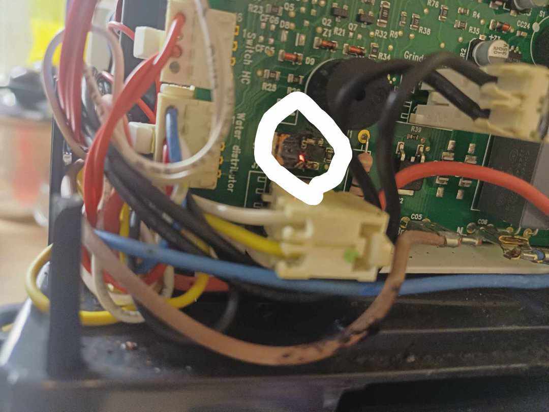

(#) deandras válasza akovacs15 hozzászólására (») Júl 15, 2024 /
Üdv,
A vízhiány hibakódot a gépben lévő hal szenzor hibája is okozhatja. A víztartály belső oldalán van egy mágnes, amely megfelelő vízszintnél jelet küld a szenzornak. Gyárilag túl mélyre tették a szenzort, és nem mindig érzékeli a vízszintmérő mádnes helyzetét. A legegyszerűbben úgy ellenőrizhető hogy egy mágnest teszel a szenzor elé, és egyből megszűnik a hibaköd. Ezeknél ez típushiba. Én egy pici darab gumival megemeltem a szenzort hogy közelebb legyen a gép hátsó burkolatához, így általában látja a gép a teli víztartályt.

(#) akovacs15 válasza deandras hozzászólására (») Aug 2, 2024 /
Köszönöm a tippet. Igen az érzékelőt kellett közelebb tenni a mágneshez.
