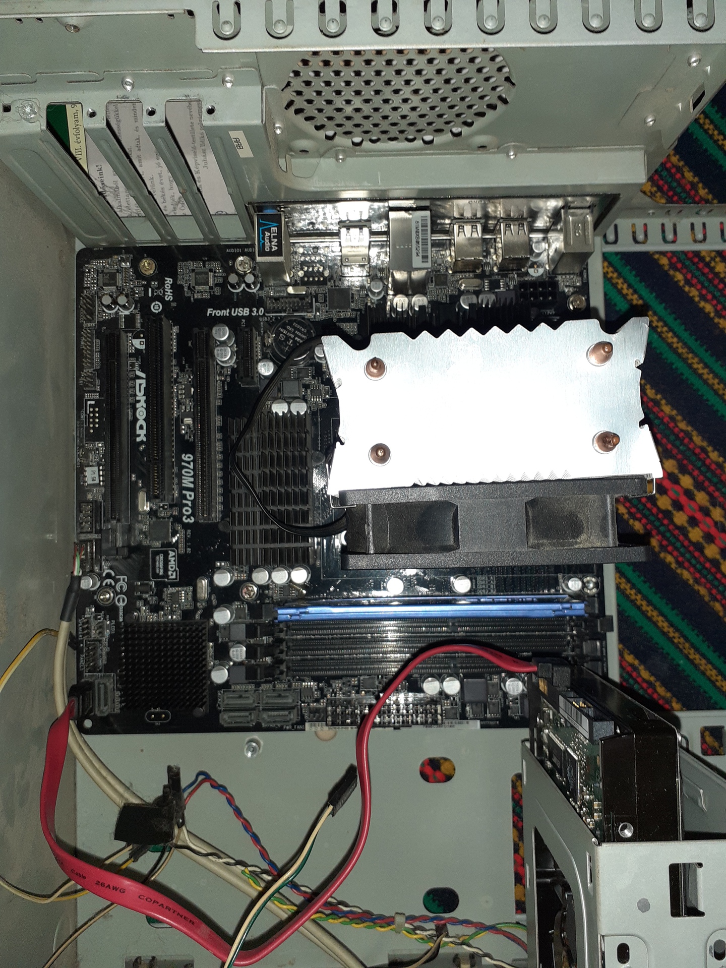

hosszabb ideje tárolt alaplap életre keltési kísérletSziasztok!Megoldást keresek, hátha sikerül. kb, 2 év állás után megpróbáltam életre kelteni két alaplap-processzor, memória konfigurációt. Nem jártam sikerrel. Napi használatos táppal sem tudtam beröffenteni őket. Próbáltam minden memória foglalatot külön külön, videokártya cserével is próbálkoztam, semmi. Egyszerűen mintha nem is kapna áramot. Mindkét lap működő állapotban lett letárolva, a hardveren sem változtattam eredetileg, mégsem ad életjelet. Kínomban arra gondoltam hogy az alaplapi gomb akku merült le. Nagyon gyanús hogy mindkét konfiguráció ugyanazt csinálja. Csipogó nincs a lapokon, így azt sem hallom ha lenne sípolás valami hiba miatt. A táp amit használok el kéne tudja indítani legalább alapszinten, de még csak fel sem pörög a táp. Ötleteket kérek hátha közösen sikerül!
Szervusz!
Ne félj elárulni a pontos típusszámokat (lapok, CPU-k, satöbbik)! Ja és a tápét se. ![]() Elő a multimétert és folytonosságvizsgáló módban mérd meg a bekapcsoló gomb vezetékeit, hogy ha nyomod a gombot akkor sípol e a műszer! Egyébként véletlenül nem a reset gombot nyomkodod a power helyett? Velem is megesett már. ![]() Illetve ha már elöl van a műszer, akkor a CR2032 RTC elemeket is mérd meg: ha 2.9V alatt vannak akkor cseréld ki őket mert pl. a Gigabyte lapok nem indulnak lemerült elemmel. CirMOS reset: - Kihúzol mindent a lapból, - kiveszed az RTC elemet, - egy fém tárggyal rövidre zárod az elemtartó érintkezőit, - benyomva tartod a gép bekapcsoló gombját 30 másodpercig, - visszateszed az RTC elemet, - bedugsz mindent amit kell és bekapcsolod a tápegységet, - belépsz a BIOS / UEFI-be és "load default settings", majd elmented és újraindítod. Ha ezek nem segítenek akkor műszeres mérésekkel érdemes folytatni.

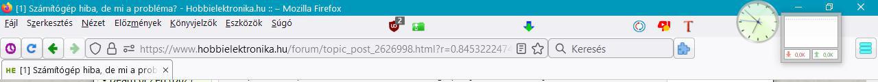

Még a témához. Én módosított megjelenést használok a Firefox-ban (hasonlít a régi FF-ra), pl. a oldal fülek a keresősáv alatt van, stb. FF-ból csak az ESR verziót használom.
Bekerül egy chrome mappa a Profiles helyre. Ha érdekel el tudom küldeni. A hozzászólás módosítva: Okt 6, 2024
Nálam így néz ki a firefox. Szerencsére nincs vele semmi gondom, stabil, és teszi a dolgát, ahogy kell, a kiegészítők is jók.

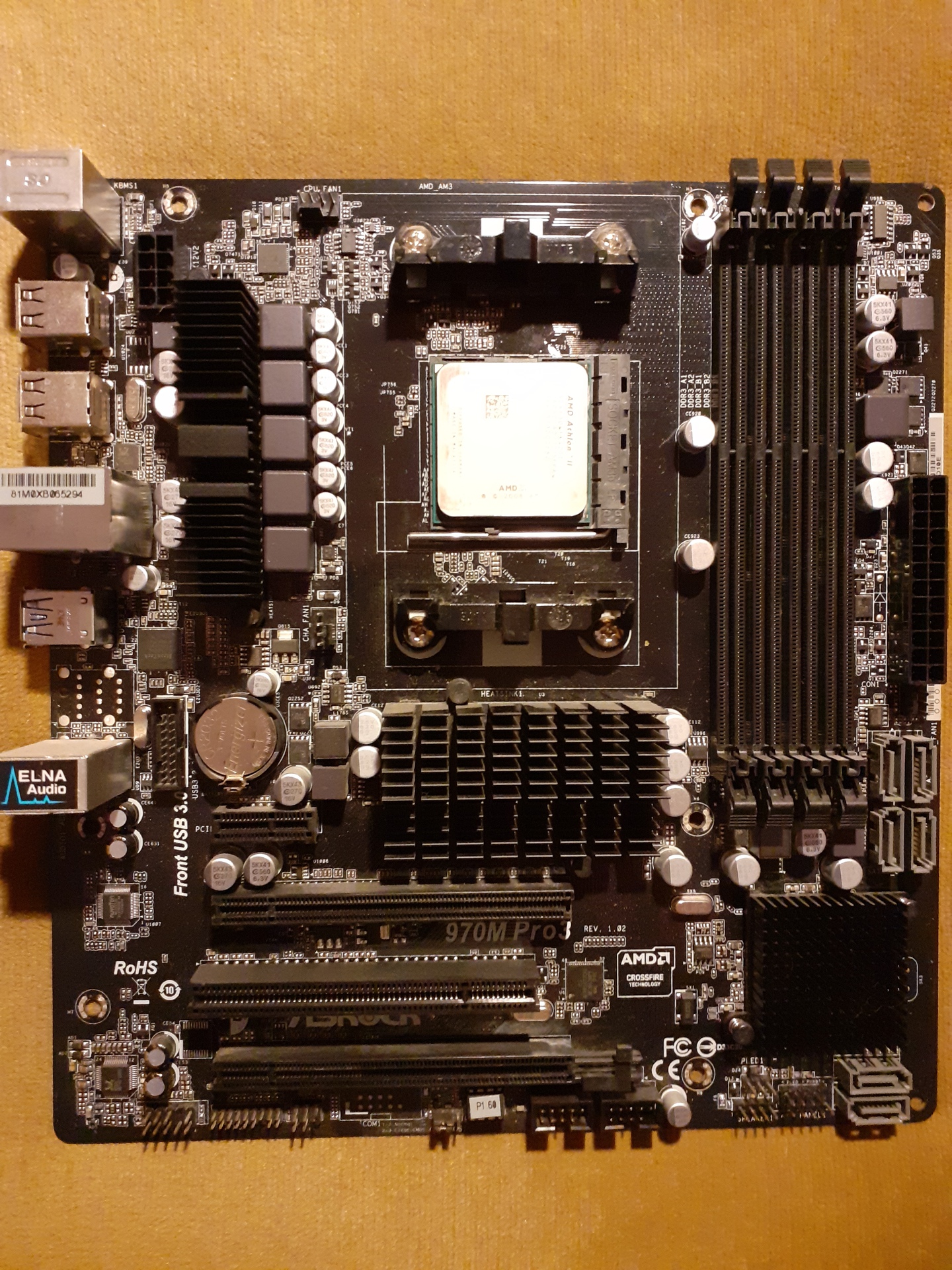

1. konfiguráció - Asrock970 Pro3 alaplap,AMD FX8300 CPU, Patriot PSD38G RAM, ( 2x8GB )
2. konfiguráció - Asrock970M Pro3 alaplap,AMD FX8120 CPU, Kingstone Hyperix ( 1x8GB ) mindkettőt szerettem volna legalább BIOS-ig bútoltatni... Táp 650W, minden szükséges csatlakozó megvan, az 1. konfighoz egy teszt videó kártyát szoktam használni ennek nem kell külön táp MSI N210 1 GB, de az 1. konfighoz használt Nvidia 630GT kártyát is meg még egy harmadikat is próbáltam. Semmi. A bekapcsoló gomb hibát kizárhatjuk mert csavarhúzóval indítottam ( volna ). A reset is megvolt, az elem 2,97V. Eddig ennyi. Nem rég még beindultak, működő gépből lettek kiépítve fejlesztés miatt. Ezeket tartalékoltam. Most rászántam magam hogy elkótyavetyélem, de nem akartam leégni hogy hibásat árulok. Gondoltam ismét letesztelem őket. Ezeknek lelkük van, nem akarják hogy megváljak tőlük ![]() De legalább induljanak el. A hozzászólás módosítva: Okt 7, 2024

Én is azért vagyok kíváncsi mert semmi oka a hibának. Nem ázott, nem fagyott,nem sült meg. Ugyanott volt tárolva ahol a többi gép működik. Két hasonló hardver ugyanazon hibával. Az hogy egy kifogástalanul működő táp ne tudja megindítani?! Még csak meg sem pörgeti a ventilátort. Időm van, elbajmolódok vele. Úgy vélem forrasztgatni nem fog kelleni mert hogy egyszerre két hardver is olyan szinten menjen tönkre, arra kevés az esély.
Lehet púpos kondi is, nem láttuk az alaplapot.
Ránézésre minden rendben van.
De az nem tud kiütni egyszerre több, hasonló alaplapot is (vagy marha nagy bolygó együttállásnak kell hozzá történnie, hogy mindhárom alaplapon egyszerre száradjanak ki az elkók). Logikailag erre csak egy közös nevező képes, szerintem.
