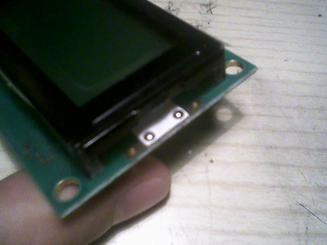

Itt van még egy LCD kijelző amiről semmit sem tudok, azért teszem fel ide valaki hátha látott / van neki ilyenje tudna segíteni :yes:
UI.: még egy különmség az én LCD mben EL fólia van a cikkben szereplőben pedig LED-ek
üdv!

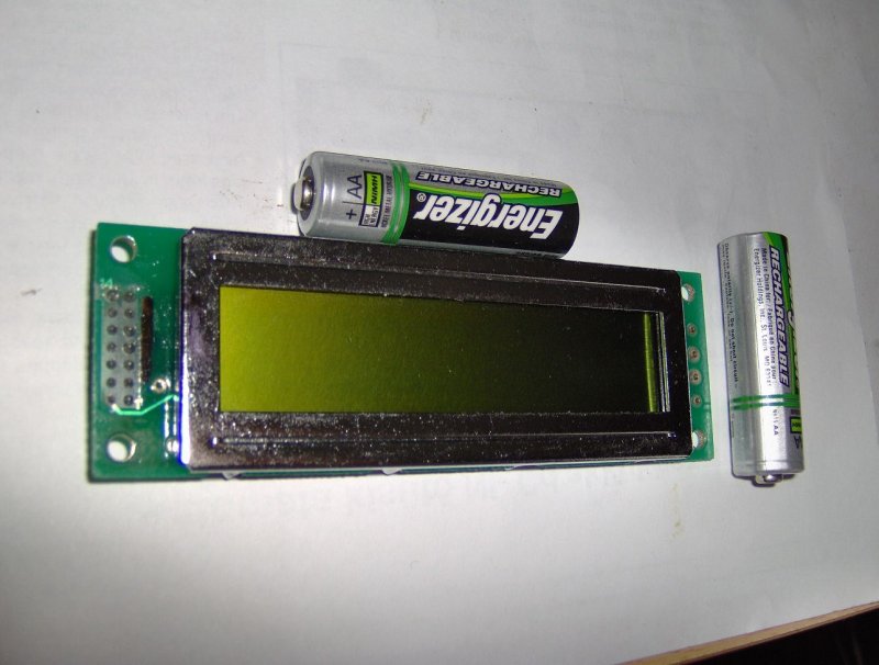

(#) Krisz03 válasza zoly15 hozzászólására (») Júl 23, 2008 /
Ilyen kijelzőm van. Ez nem tud ékezetet megjeleníteni. Egyénileg kellene definiálni, de nekem még nem sikerült, pedig már kaptam némi segítséget.
A 16 lábúnál a +2db láb a háttérvilágításhoz kell.
(#) zoly15 válasza Krisz03 hozzászólására (») Júl 23, 2008 /
nekem nem világos miért is nem tud ékezetet megjeleníteni? Pontosan ilyen kijelződ van?
üdv!
Azért nem tudja megjeleníteni, mert egy olyan karakterkészletet használ, amiből kispórolták az ékezetes betűket. Láthatod az egyik chipen (azon a képen, ahol akksik vannak a kijelző mellett; az előbb csatoltad) van egy olyan, hogy "A00". Ha "A02" lenne, akkor alapból tudna ékezetet.
Pontosan olyan kijelzőm van, mint a fent említett képeken.
(#) zoknee válasza zoly15 hozzászólására (») Júl 23, 2008 /
Igen, azok a data bitek lehetnek. Az nem baj, ha 14 lába van a kijelzőnek. A világítása gondolom máshol van kivezetve, nem annál a csatlakozónál. Az hogy nem ledes a világítás, az nem baj, annak megfelelően kell rákötni a tápot a világításra. de ezt én pontosan nem tudom, hogy ehhez a fajtához hogyan kell.

(#) sprofan válasza zoly15 hozzászólására (») Júl 23, 2008 /
Mondtam én hogy tudok segíteni
Itt a 2x20-as adatlapja:
A másik pedig bizonyos szintig tud ékezetes betűket megjeleníteni. Amúgy ez a sorozatszáma MDLS20265
(#) zoly15 válasza sprofan hozzászólására (») Júl 24, 2008 /
mester vagy
De ha jól látom az enyémben nincsen világítás... legalábbis a csatlakozójánál nincsen egy szál se ami az LCD alá megy...
(#) sprofan válasza zoly15 hozzászólására (») Júl 24, 2008 /
A kicsin nincs azt írtam is, a nagyon meg ugye van. üdv Azért írj ha beüzemelted

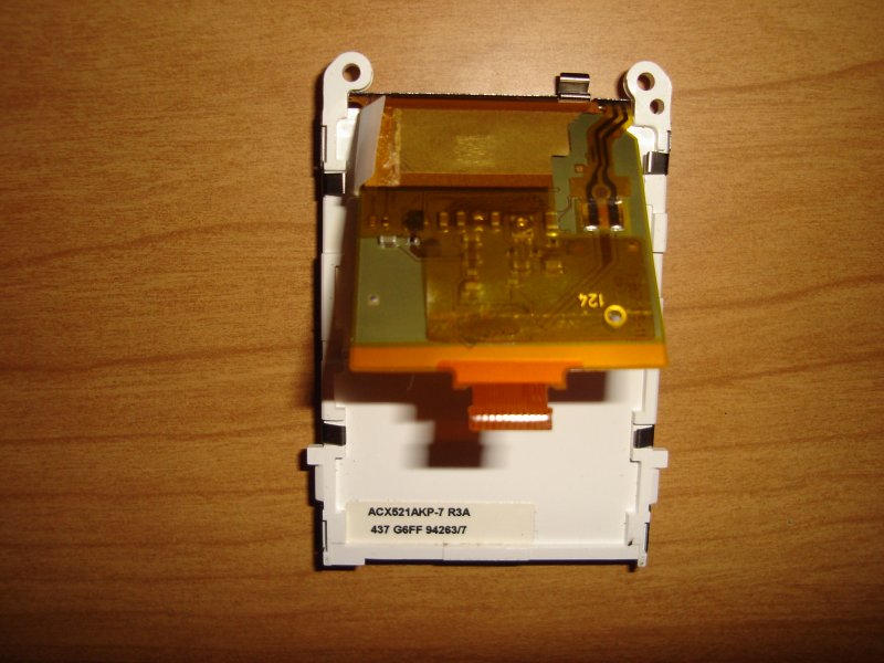

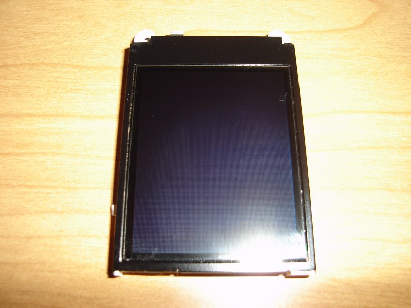

(#) bviktor hozzászólása Júl 26, 2008 /
Segítséget szeretnék kérni mégpedig egy kijelzővel kapcsolatban.(Remélem jó témába teszem fel a kérdést)Itthoni nagy pakolgatásom közepette a kezembe akadt egy sony-ericsson k500i tipusú mobil kijelzője.Gondoltam nem dobom ki,megpróbálom pc-re kötni.Ebben szeretném kérni a segítségeteket,kapcsolási rajz vagy bármi más info amin el tudnék indulni.Nem vagyok elektronikai műszerész főfőmérnök professzor úgyhogy kérlek ennek tudatában dobálózzatok nekem a szakkifejezésekkel. Tehát ha lehet szájbarágósan.Gyorsan csináltam két képet amit fel is dobtam.Előre is köszönöm.
(#) bviktor válasza bviktor hozzászólására (») Júl 26, 2008 /
Ja elfelejtettem hogy a lábkiosztás lenne a leglényegesebb.Köszönöm

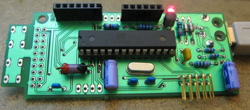

(#) Feri007 hozzászólása Aug 5, 2008 /
No, elkészült a PC kijelzőm, Pipi lcd2usb nyákja segitségével.
Egy pár lelkesítő fotó.
(#) Feri007 válasza Feri007 hozzászólására (») Aug 5, 2008 /
És egy visszatetszést keltő fotó , az AVR programozóm.
(#) pici válasza Feri007 hozzászólására (») Aug 5, 2008 /
hát az ellenállások helyett lehetett volna egy többerű vezeték
Álló házad van? Hogy ér el a panelig?
Én egy sima egérkábelt forrasztottam a csatira.
(#) Feri007 válasza pici hozzászólására (») Aug 5, 2008 /
Azért egy korrekt 10 pólusú kábelt csináltam.
AVR-Doper lesz a következő project.

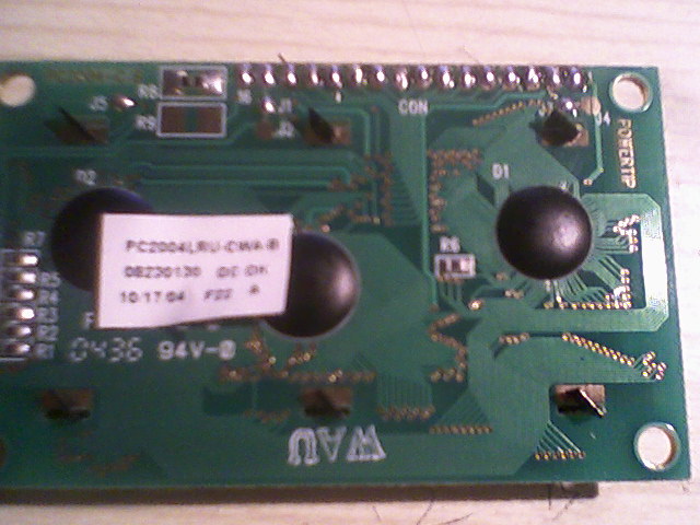

(#) Kicsa hozzászólása Aug 11, 2008 /

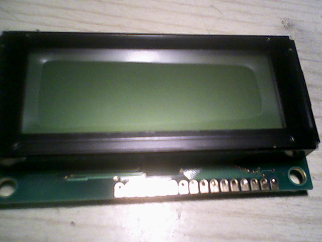

Segítséget szeretnék kérni tőletek egy lcd kijelző bekötésében.Mellékelek 3 képet róla...16 lábú és az oldalán van még 2,most nemtudom hogy ez a háttérvilágítás lehet? A hátulján ez olvasható :
PC2004LRU-CWA-B
08230130 QC OK
10/17/04 F22 A
Sajnos semmit nem találtam gugliban...nem tudom,hogy kellene életre kelteni. Egyfajta bekötéstmegcsináltam már,tápot adtam neki,fekete kockák jelentek meg és ennyi. elraktam a szekrénybe jó mélyre aztán most előkerült...kockáknál töbre most sem jutottam. Sajnos nem tudom hogy honnan volt a rajz ami alapján össze kötögettem anno...
köszönöm szépen a segítséget!
Üdv Kicsa
(#) sprofan válasza Kicsa hozzászólására (») Aug 11, 2008 /
Egy egészen szerény kis 12 oldalas leírást találtam róla Ebben megleled a pontos bekötést.
Bővebben: Link (pdf) Igen, ha van benne akkor az a háttérvilágítás kimenete.
(#) Kicsa válasza sprofan hozzászólására (») Aug 11, 2008 /
Ohh nagyon szépen köszönöm,én valahogy nem találtam rá. Sajnos nem jutok vele dűlőre,már a kockák sem jelennek meg de azért köszönöm szépen az adatlapot.
Majd még szenvedek vele egy kicsit!
Üdv Kicsa
