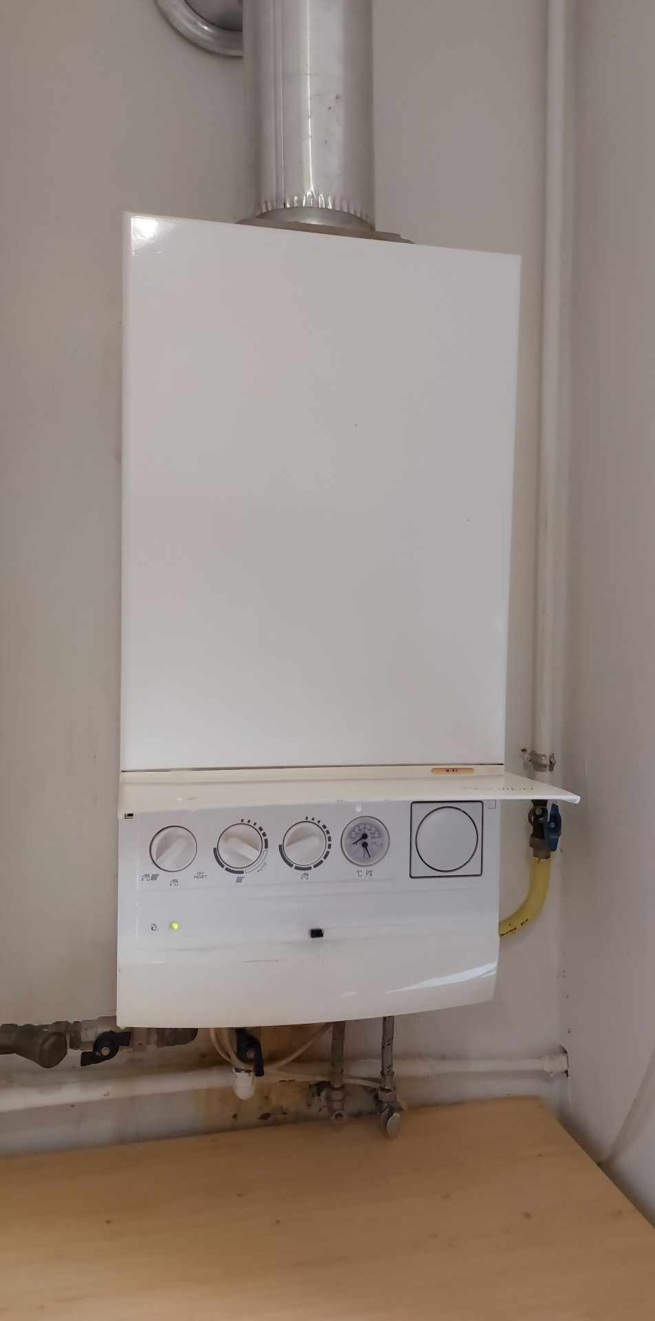

(#) Fats Domino hozzászólása Okt 11, 2024 /
Radiant kombicirkó
Jó reggelt!
Radiant kombicirkó. Kérdezem a tisztelt szakember urakat, hogy közvetlen összefüggésben van-e az hogy a kiegyenlítő tartályban a szelepnél nincs nyomásérték és aközött hogy a biztonsági szelepnél fűtéskor csepeg a víz, kb. kétnaponta kell újratölteni , fűtéskor a nyomásmérő 3 bar értéket mutat. A kiegyenlítő tartályt,vagy a biztonsági szelepet, vagy mindkettőt kell cserélni?

(#) VIM válasza Fats Domino hozzászólására (») Okt 11, 2024 /
Szia! Igen van összefüggés. A tágulási tartályban már nincs meg az előnyomás. A gyári nitrogén töltet elillant amit levegővel kell majd pótolni a szelepen keresztül. A biztonsági szelep azért nyitogat, mert nincs hová tágulnia a rendszernek ha a meleg hatására tágulni szeretne. Kérlek, hogy keresd meg a képek között a tágulási tartály nyomásbeállításra vonatkozó ábráját amiből kiderül, hogy ezt hogyan kell helyesen megcsinálni.
(#) Fats Domino válasza VIM hozzászólására (») Okt 11, 2024 /
Köszi a gyors ,szakszerű választ. Kiegyenlítő tartályt kell szereznem ,ebben belül valami gumimembrán van az lehet lyukas, jól gondolom? a biztonsági szeleppel ezek szerint ne foglalkozzak?!
Nem kell új tartály ha ott a szelepnél nincs víznek nyoma. A tartályból ki kell nyomatni a benne lévő vizet a leeresztő csapon keresztül amikor a kazánt vízteleníted. Ekkor kell nyomni bele a levegőt, hogy az ki tudja nyomni az oda berekedt vízmennyiséget aminek a helyére visszakerül az előnyomás ami a rendszer nagyságához viszonyítva kb. 1bár körül szokott lenni.
A szelepnél nincs nyoma víznek, de viszont leeresztő csap sincs külön, csak a biztonsági szelep és a feltöltő szelep. Ha jól értem,akkor az összes vizet le kell engedni amit a b.szelepen keresztül lehet, majd ekkor felpumpálni a kiegyenlítő tartályt, amikor is még jön valamennyi víz a szelepből, szelepet elzárni,tartályt felpumpálni 1 bar ig, vízzel feltölteni, szivattyúnál légteleníteni.
Bocsi ,még annyi ,hogy képeket itt hogyan tudok keresni?
Megtennéd, hogy csinálsz képet a feltöltőcsap és környékéről és megmutatod? Ha sárgarézből van akkor a leeresztő az egy csavar amit ki kell csavarni ha pedig müanyag akkor pedig valami záróelemet, dugót kell kivenni ehhez.

(#) user1914 válasza Fats Domino hozzászólására (») Okt 11, 2024 / 1
Elzárod a fűtés kimenőt, elzárod a fűtés visszatérőt és nem lesz levegős a rendszered (a kazán alatt).
Kinyitod a leeresztő szelepet.
Felpumpálod a tágulási tartályt.
Elzárod a leeresztőt.
A feltöltő szeleppel beeresztel annyit a kazánba, hogy meglegyen a nyomásod.
Kinyitod a fűtés csapokat előremenő, visszatérő (kazán alatt).
Ha kombinált církó, nyitsz egy melegvízcsapot, és a kazán tetején található légtelenítővel megcsinálod a légtelenítést.
Hátradőlsz és boldog leszel, ha a fűtés alkalmával napok mulva sem kell utántölteni vizet, vagy nem megy fel a víznyomásod.
Üdv. M.

(#) VIM válasza user1914 hozzászólására (») Okt 11, 2024 /
Szia! Azt mondja, hogy nincs leeresztő vagy nem találja. Aeírásokban sincs ennek nyoma. Én amiket néztem abban egyikben sem említenek ilyen leeresztőt.
Szia! Itt a fotó, remélem látható amit keresel
(#) Fats Domino válasza user1914 hozzászólására (») Okt 11, 2024 /
Ez szuperjó,csak nincs leeresztő szelep
