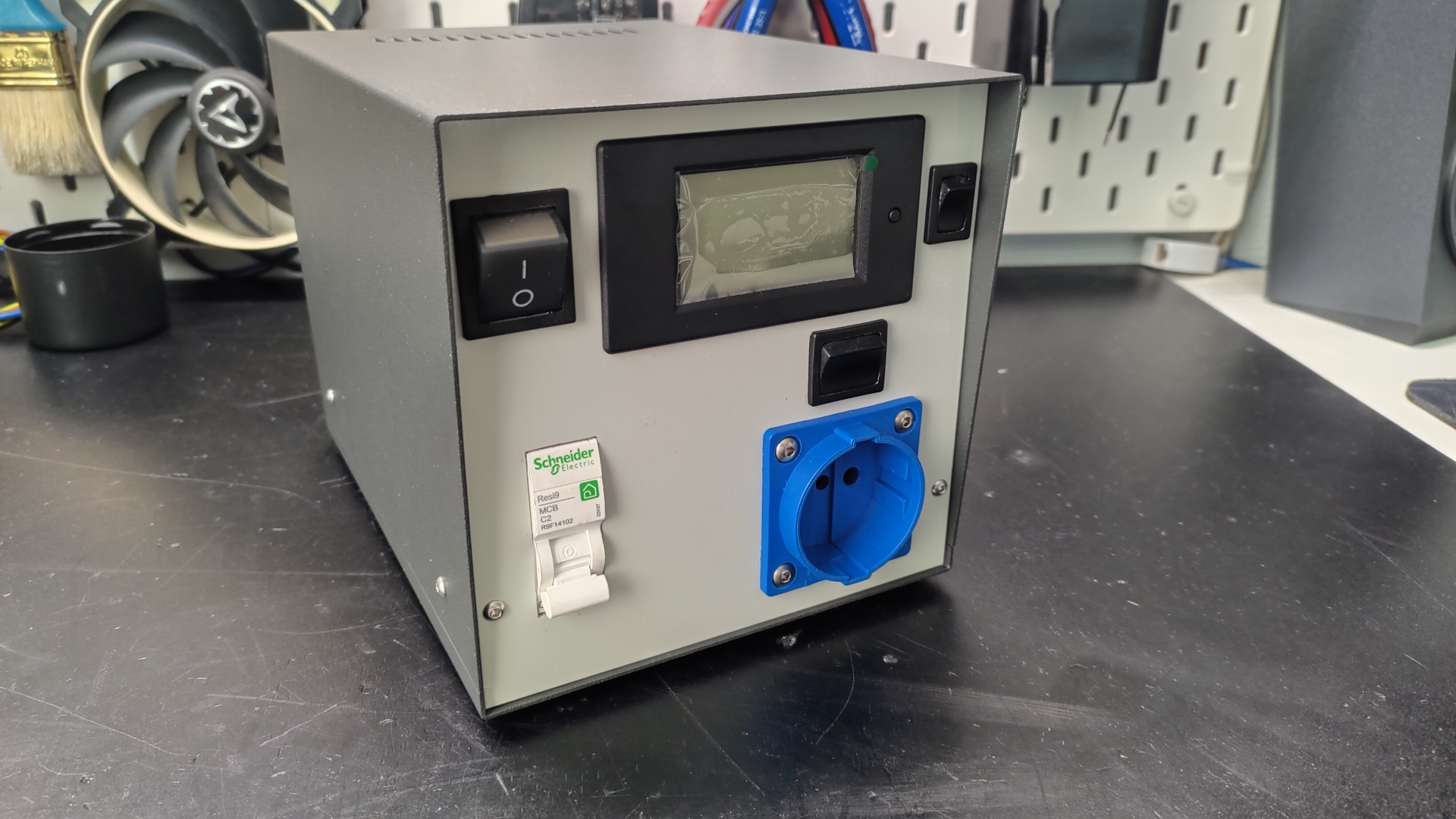

Látom valahol a készülékedet? Szívesen tanulmányoznám a felépítését.
Itt mutattam be: Bővebben: Link
Ott találsz egy linket a weboldalamra is, ahol a belső / kapcsolás is elérhető.
Köszönöm. Éppen csak futólag rápillantottam (alig van időm ilyesmire), de később részletesen tanulmányozni fogom. Rendkívül színvonalas készülék, gratulálok hozzá.
Két dologra egyből felfigyeltem (azaz többre is, de most csak kettőt említek). 1. Behoztál a képbe egy új funkciót, amit hívhatnék mondjuk "NEM leválasztott, de mért és biztosított" lehetőségnek. Erre én egyáltalán nem gondoltam eddig és máshol sem láttam ilyen opciót. Még lamentálok ennek szükségességén (én már a doboz elemeit nagyjából kivágtam, ami jelent kötöttségeket ha alapvető módosítást akarnék elkövetni). 2. Az izzós áramkorlát átkötését dupla érintkezővel oldod meg, sorba kötöd a kapcsoló két kontaktusát. Ezen azért akadt meg a szemem, mert így két átmeneti ellenállást viszel be amit inkább kerülendőnek tartanék. Egyébként amikor aktív az izzó, akkor is két kontaktuson megy keresztül, ami kevésbé probléma, de mégiscsak kettő. Én egy simán sorba kötött izzót tervezek, amit egyetlen közönséges kontaktussal átkötök (rövidre zárok) ha ki akarom iktatni. Belerajzoltam ahogy én képzelem, hogy érthetőbb legyek. A Te megoldásod milyen előnyt ígér? A hozzászólás módosítva: Okt 21, 2024
1. Ez a lehetőség azért született, mert a biztonsági elválasztó trafó lényegesen kisebb teljesítményű, mint a szabályozható toroidom, és nem szerettem volna korlátozni. A nem elválasztott módban ki lehet használni a maximális teljesítményét.
2. Ebben teljesen igazad van, nem ideális a bekötés. A cél az volt, hogy a kapcsolóban lévő izzó is akkor világítson, amikor a korátozó izzó. Mellékeltem, hogyan lehetne másképpen. A kapcsolást már úgy rajzoltam, hogy figyelembe vettem hogyan lesz vezetékezve, ezért nincsenek ilyen csomópontok, és egy pontra max. 2db vezeték megy. A mellékelt bekötést is megoldható lenne így, de akkor ezt találtam ki.

Én is megkívántam egy szabályozható leválasztó transzformátoros készüléket. Leválasztó transzformátorom már van, most beszereztem itt az aprón egy szabályozható toroidot. Nagyon hasonlít a tiédhez, szerintem ugyanaz a széria lehet.
A 2A maximális terhelhetőséghez valóban vékonyka a huzal, de nem fogom terhelni úgy sem addig. 19,5 Ω a 240VAC bemenethez tartozó réz ellenállás, ez maximálisan 5 Ω körüli kimeneti ellenállást jelentene, ha nem lenne ott a szénkefés leszedő kontaktus. Annak érintkezési pontján kicsit nagy az átmeneti ellenállás. Nem tudom hogy érdemes lehet e a grafitot mondjuk bronz kefére cserélni. Eddig nem volt ilyen trafóm, nincs tapasztalatom vele. Nagyobb terhelhetőségű toroidon láttam görgős leszedőt, az talán jobb. Idézet: „Nem tudom hogy érdemes lehet e a grafitot mondjuk bronz kefére cserélni.” Szerintem egyértelműen NEM.
Ezt két dolog indokolhatja:
1. Mivel mindig lesz rövidrezárt menet, a bronz kisebb ellenállása miatt akadhat gond, túlmelegedhet a trafó. 2. A bronz hamarabb elkoptathatja a huzalt. Egyelőre marad így, ha másnak nem okoz gondot, nekem sem fog.
Ha körvonalazódott benned milyen módon kötözgeted össze az egységeket, akkor szívesen tanulmányoznám a rajzodat.
(A gyári megoldások általában nagyon egyszerűek, az amatőr építések pedig elég sok kapcsolgatós lehetőséget is felvonultatnak. De hol a célszerű középút? Én már elkezdtem az építést, de még éppen abban a fázisban vagyok, hogy korlátozott mértékben figyelembe tudnék venni új, más ötleteket is.
Ahogy összeáll a kép, megosztom.
Első körben volt egy izzólámpás áramkorláthozó előtétem, amivel kétes állapotú készüléket kapcsolhattam a hálózatra. SMPS tápok miatt jött mellé a leválasztó trafó. Ezt követte a változtatható 230VAC igény, amit a szabályozható toroid old majd meg. A vonalizzó jó ötlet, jó a helykihasználása. Ezt koppintom tőled. Én meghagynám az eltérő teljesítményt, mert így 4 különböző érték között lehet kapcsolgatni őket. 80W, 120W, valamint soros és párhuzamos kapcsolásban is. A dobozom váza már készen van, ezért korlátozott a szabad hely benne. Eredetileg nem toroidot szabályzó került volna bele, hanem kapcsolgatható trafó. Igazából a 230V közelében lévő értékek a fontosak, mert főleg 20-50W-os csöves erősítőket javítok, ahol 180-270V között érdekel a működőképes ég. A toroid most élvezi a tér harmadát, ennek ellenére nekem is kellene bele egy kismegszakító. Az viszont elég nagy, ezért kompromisszumot kell kötnöm. Ha összeáll hogy mi kerül bele, lerajzolom. Leválasztó trafóMár több mint 2 hónapja sikerült jó árban beszereznem egy leválasztó biztonsági tranformátort és elvetettem a saját magam által tekert leválasztót.A utóbbi egy hétben megérkezett a doboz is hozzá így a napokban is összeépült. |
