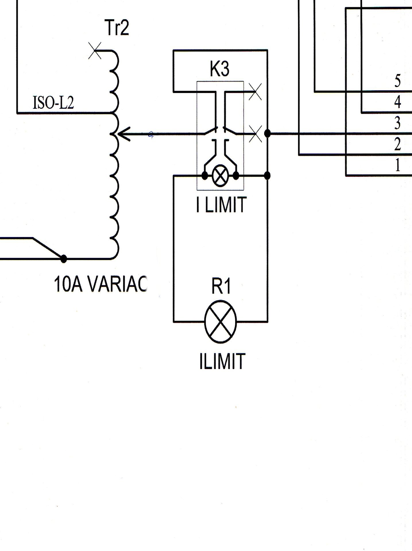

Két dologra egyből felfigyeltem (azaz többre is, de most csak kettőt említek).
1. Behoztál a képbe egy új funkciót, amit hívhatnék mondjuk "NEM leválasztott, de mért és biztosított" lehetőségnek. Erre én egyáltalán nem gondoltam eddig és máshol sem láttam ilyen opciót. Még lamentálok ennek szükségességén (én már a doboz elemeit nagyjából kivágtam, ami jelent kötöttségeket ha alapvető módosítást akarnék elkövetni).

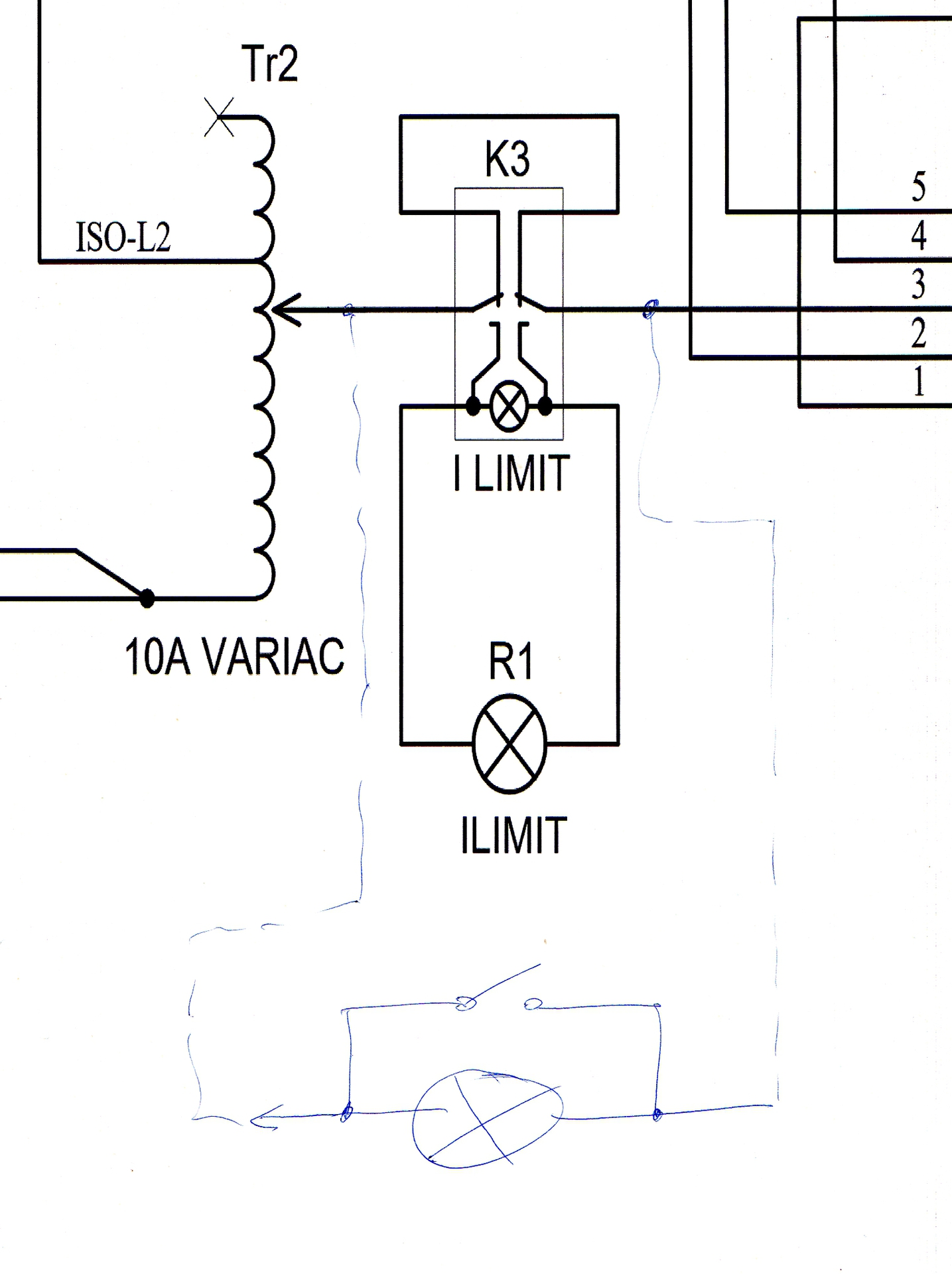

2. Az izzós áramkorlát átkötését dupla érintkezővel oldod meg, sorba kötöd a kapcsoló két kontaktusát. Ezen azért akadt meg a szemem, mert így két átmeneti ellenállást viszel be amit inkább kerülendőnek tartanék. Egyébként amikor aktív az izzó, akkor is két kontaktuson megy keresztül, ami kevésbé probléma, de mégiscsak kettő. Én egy simán sorba kötött izzót tervezek, amit egyetlen közönséges kontaktussal átkötök (rövidre zárok) ha ki akarom iktatni. Belerajzoltam ahogy én képzelem, hogy érthetőbb legyek. A Te megoldásod milyen előnyt ígér?
A hozzászólás módosítva: Okt 21, 2024
(#) majkimester válasza Alkotó hozzászólására (») Okt 21, 2024 /
1. Ez a lehetőség azért született, mert a biztonsági elválasztó trafó lényegesen kisebb teljesítményű, mint a szabályozható toroidom, és nem szerettem volna korlátozni. A nem elválasztott módban ki lehet használni a maximális teljesítményét.
2. Ebben teljesen igazad van, nem ideális a bekötés. A cél az volt, hogy a kapcsolóban lévő izzó is akkor világítson, amikor a korátozó izzó. Mellékeltem, hogyan lehetne másképpen. A kapcsolást már úgy rajzoltam, hogy figyelembe vettem hogyan lesz vezetékezve, ezért nincsenek ilyen csomópontok, és egy pontra max. 2db vezeték megy. A mellékelt bekötést is megoldható lenne így, de akkor ezt találtam ki.

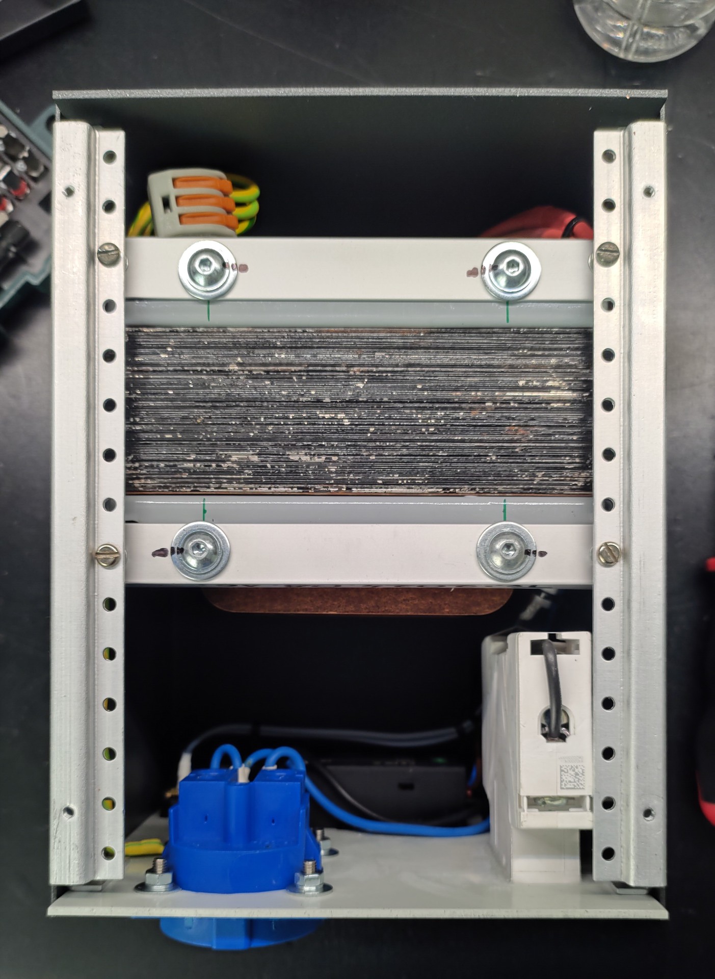

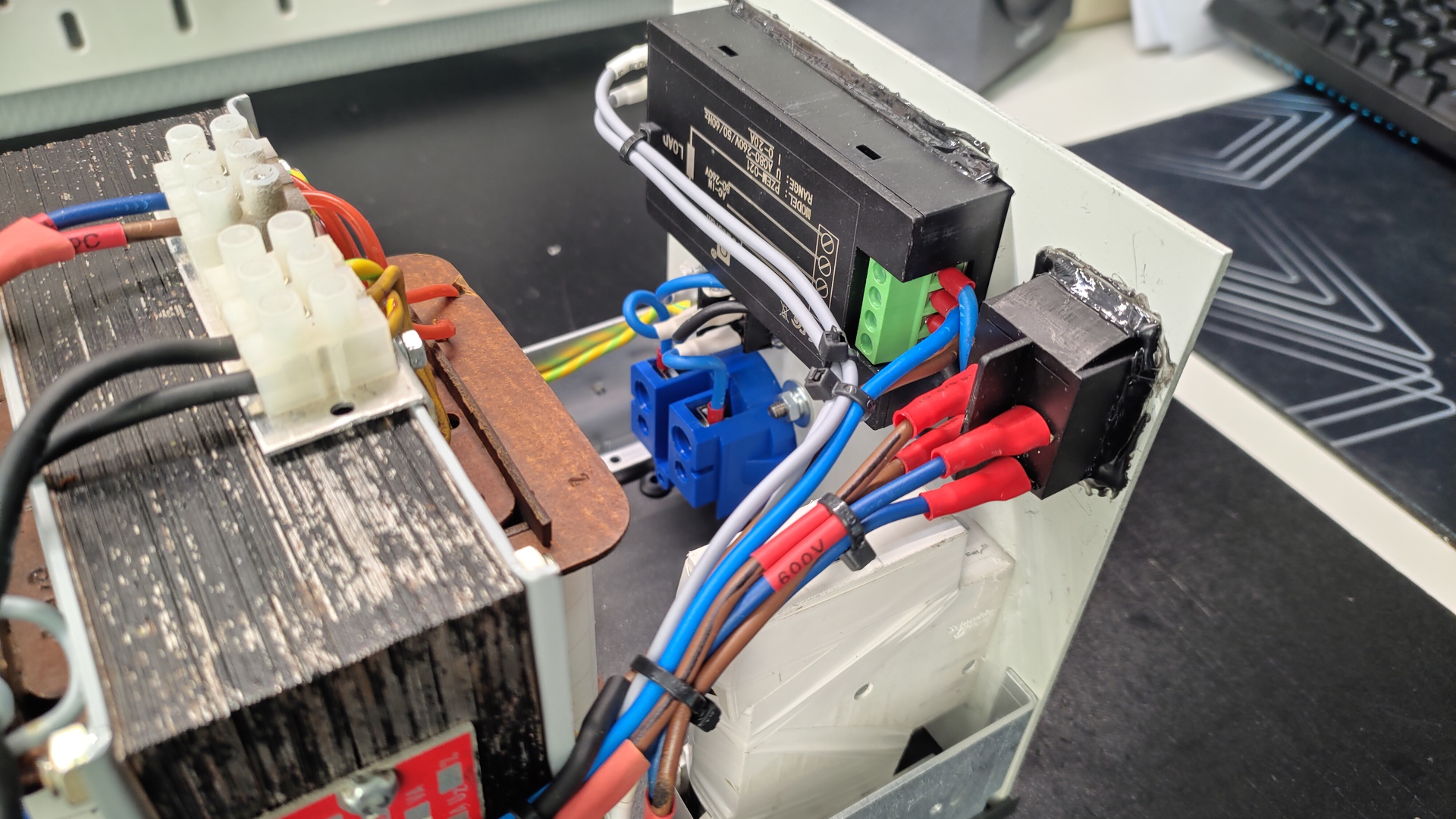

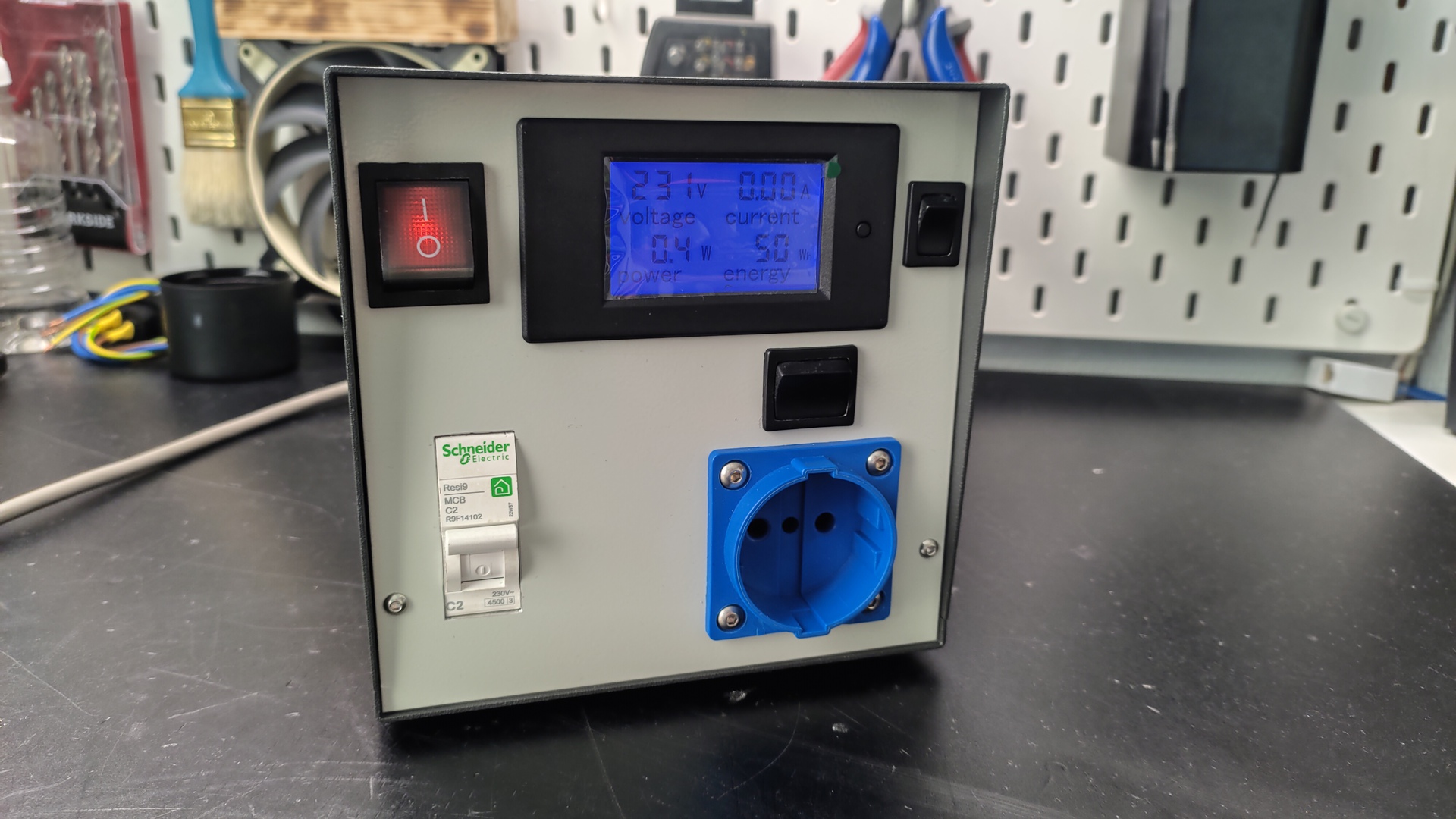

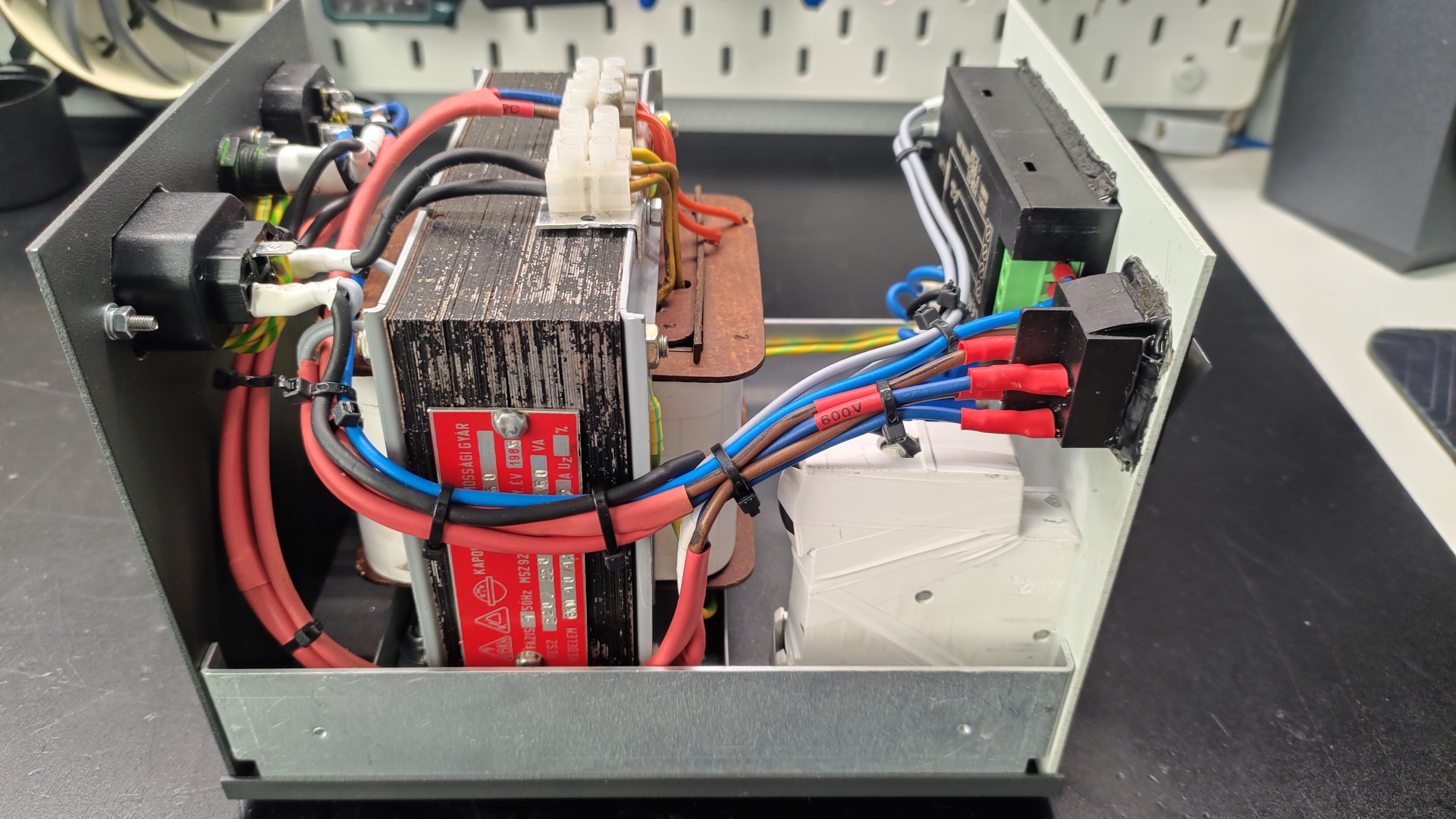

(#) Black7275 hozzászólása Okt 29, 2024 / 7
Leválasztó trafó
Már több mint 2 hónapja sikerült jó árban beszereznem egy leválasztó biztonsági tranformátort és elvetettem a saját magam által tekert leválasztót.
A utóbbi egy hétben megérkezett a doboz is hozzá így a napokban is összeépült.
