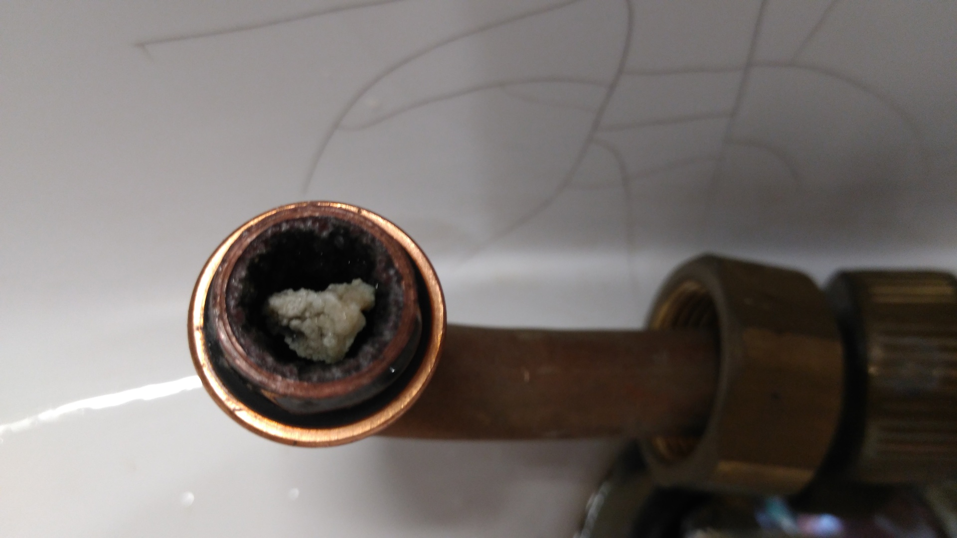

Nem sikerült lefotóznom, de a kupakos belső csonkba tükörrel alulról bekukkolva elég csúnya, ott is "törmelék" van. Megpróbálom kipiszkálni. Érdemes lehet itt ecetet beinjektálnom?
Lennie kell egy korlátozó gyűrűnek benne ami "meghatározza" a paraméterek leírásában a liter/perc vízhozamot adott hideg/adott felmelegítettet a beállított kívánt hőmérsékletre. Színes gyűrűket szoktak erre használni de azt nem tudom, hogy melyik mennyit korlátoz.
Az ecet az felejtős és más egyéb alulról lyukon keresztül való "mókolás". Le kellene venni az alját és kitakarítani belőle ami oda alulra lerakodott a későbbi ismételt problémák elkerülése végett. A Pató Palis hozzáállás sem vezet jóra ha akkora göbök vannak a rendszerben amit mutatsz. Ha az aljáról a csöveket már levetted akkor az az öt csavar már ne legyen akadály, de ahogy gondolod. A saját képességeid határait csak Te ismered, hogy bevállalod-e a továbbiakat DE ha megcsinálod akkor sokáig tünetmentes lesz a készüléked ezen része. ![]()
Egyetértek.
Ami necces, hogy a gázszelep mögött elfér-e kiszedéskor, hogy ahhoz ne kelljen nyúlni, ekkor csak a többi részt kellene kiszedni és keresztben lévő tartólemezt, amin vannak. Vagy lehet nem is kell teljesen kivenni, csak annyira, hogy belül az alsó részt takarítani lehessen (min 6-10 cm lefelé?). Kérdés, mennyire rugalmas az a fehér nagy tömítőkarika (lásd pár hsz-el korábban fotón), az új cseredarabot alulról kívülről rá tudnám húzni vajon? Vappali: én is 6cm-t tudtam felmenni egy fülpiszkával és lefotóztam mit sikerült kipiszkálni, gondolom van ott még ahonnan ez jött ![]() Amúgy ezt a fehér valamit kézzel szét tudom morzsolni. A hozzászólás módosítva: Nov 15, 2024
A szivattyút azt érdemes volna kivenni a lemezes hőcserélőig terjedő csővel együtt és talán lesz annyi hely, hogy kifér a tartály csöve karimástól úgy, hogy a gázszelep és csöve nem lesz érintett. Megfelelő nagyságú textillel letakarva a kényesebb részeket esetleg alá tehetsz nylont, hogy ne ázzon át ha még vizes csepegés lenne arrafelé.
