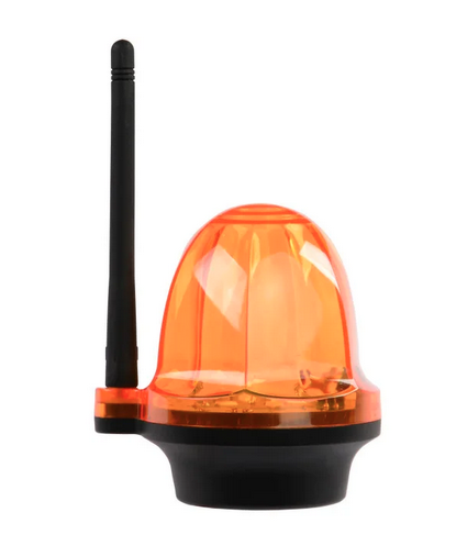

Vételi érzékenység növelésNagyot!Ismerősnél teljesen más miatt voltam, de ha már ott vagyok c. történet... Felszereltek nála egy gatePRO VARIO 230 kapunyitót, a mellékletben látható villogóval egybeépített antennát kapta a rendszer. Aki esetleg szerelt több ilyet, meg tudja mondani, hogy javítana-e a vételi érzékenységen egy direkt 433 MHz-es antenna és normális RF kábel? Belenézve, eléggé esetlennek tűnt az egész. Itthon normális antennát és kábelt kapott a kapunyitó de az teljesen más típus és nem tudom eldönteni, maga a kapunyitóban lévő RF modul gyengébb vagy az ott kiépített antennarendszer ennyire suta. Ott 15 m a hatótáv, itthon 40 m körül van.
Lehet hogy javítana,lehet hogy rontana. Mindkettőre láttam már példát. A 433MHz már nagyon telített, sok olyan Kínából származó rádiós kütyü van, ami elnyomja a távirányító jelét. Ha valamelyik szomszédban van ilyen, akkor előfordulhat hogy az visz rá zavart. Ilyenkor elő fordul,hogy csak pár méterről nyitja a kaput. Mi Nice vevővel szívtunk, a kaput kívülről csak akkor nyitotta,ha 2-3m-ről próbáltuk. Külső antennával,bent a városban. Ugyan ez a vevő külső antennával 170m-ről nyitja a kaput, kint egy tanyán. A városi kapott egy 868-as külső vevőt, azzal tökéletes.

Nem mondom, hogy kenem vágom a nagyfrekvenciás dolgokat de ez a megoldás eléggé gagyinak tűnik. Az antenna alsó része egy kis menetes szár amit egy bronz hüvelybe (ami a műanyagba van ültetve) lehet tekerni, a kettő között a NYÁK lap vezetősávval, végén sorkapocs csatlakoztatással...
31:10-től látható a videóban: YouTube. Ez a kapunyitó a második a telken (faluról van szó), az első sokkal messzebről veszi a távirányító jelét, szintén 433 MHz-es. Értem én, hogy 868 MHz, de a vevő a kapunyitó beépített része. Na jó, cserélhető, de ebbe nem akarok belemászni, nem tudom melyik/milyen kompatibilis a meglévő helyett. szerk.: Tulajdonképpen nem egy ökör ára az antenna és némi kábel gyári SMA csatlakozóval... A hozzászólás módosítva: Kedd, 20:11
Nem ismerem ezt a tipust,ilyet nem szerelünk. A koax kábel nem tudom hány ohmos, ki kellene cserélni 50 ohmosra,ha nem olyan. De ki próbálhatod azt is,hogy a vezérlésből kikötöd a koax kábelt és a meleg pontja helyett, bekötsz egy 17-18cm-es drótot. Árnyékolás nem kell. Így próbáld ki,hogy mennyi a hatótáv. Külső vevőt bármikor bele lehet tenni, csak tápot kell neki adni,meg a relét rákötni a vezérlés start bemenetére.
Ja és az antennás vevők mind ilyen csatlakozóval vannak ellátva. A hozzászólás módosítva: Kedd, 20:20
Idézet: „Ja és az antennás vevők mind ilyen csatlakozóval vannak ellátva. ” Antennás lámpát akartam írni A hozzászólás módosítva: Kedd, 20:58

A beépített RF vevő modult nutasd meg, mert az a lényegesebb... (netes képeken nem látom, milyen van benne).
Ilyen villogót többet is használtam ugyan (ez volt a szettben), de soha nem kötöttem be az antenna részét. Igyekeztem egy M4(5) csavart tenni az antenna helyéra, a rögzítés miatt. Amit ezzel a "bottal" nyernénk, az elveszne a hosszú vékony antennavezetékben. Ha kellett, rendes konzolos kültéri antennát használtan, amely vastagkábeles...
