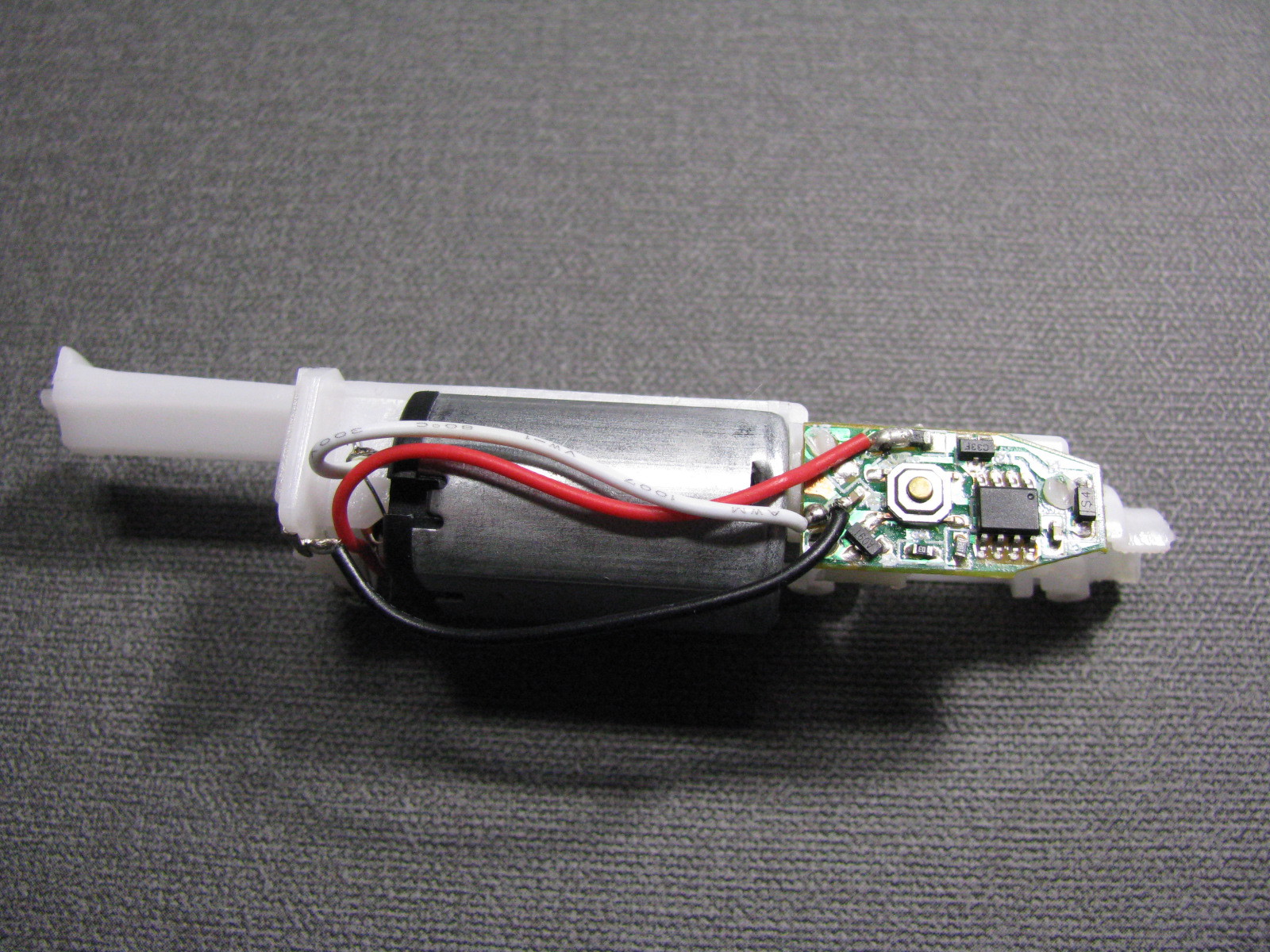

Az javítani fog rajta és És nem soros főáramúként fog viselkedni. Elektromos fogkefeBocs, hogy ide irok, de nem találtam külön topikot erre.A kép szerinti kütyü egy 2db AA elemmel működő, de nem működő elektromos fogkefe kibelezve, javítás céljából. A vizsgálat szerint a motor közvetlenül 3V-ról működik, de az áramkörről nem. Kérdezném, hogy lehet e használni a készüléket közvetlenül, az áramkör kiiktatásával, vagy javítható-e a lapkán lévő kapcsolás? Kösz, ha válaszolsz.
Ha 3V-ot rákötve működik a motor, akkor simán kapcsolót szerelve az áramkör helyére persze hogy működik. Csak nehéz vízállóra és kényelmesre megépíteni.
Az áramkör nyilván javítható, a kérdés az, hogy érdemes-e? Munkaórában ki fogja adni a fogkefe árát, abban biztos vagyok, de ha jó hobbi, akkor megéri. Szerintem: a 8 lábú tok egy mikrovezérlő lesz, ez annyit csinál, hogy gombnyomásra indítja és megállítja a motort, illetve időzítővel is leállítja. Az egyik SOT egy FET, ami az áramot kapcsolja a motornak. Kell még egy flywheel dióda (S4 feliratú), és pár passzív komponens, és ennyi. A másik 3 lábú SOT nem is tudom mire kell (talán reverz polaritás védelem?). Ennyi az áramkör, nagyon egyszerű, ha kiméred, hogy melyik komponens romlott el (FET-re tippelnék, vagy esetleg mégse véd eléggé a flywheel dióda, és akkor a mikrovezérlő elszálhatott.), akkor lehet cserealkatrészt keresni hozzá, a mérete miatt a forrasztás is megoldható könnyen. (Ha az MCU-t kell cserélni, akkor új programot kell írni, ami nem rakétatudomány.) Vagy építhetsz egy csere boardot, ugyanebben a méretben meg lehet tervezni. De én nem csinálnám, nekem összesen több mint egy teljes munkanap lenne összerakni, az meg több mint egy fogkefe ára. Az áramkörökkel úgy szoktam lenni, hogy megjönnek az alkatrészek, mondom, hogy ezt ma este összerakom aztán megyek aludni. Aztán már reggel 4 van, csicseregnek a madarak és még mindig nem vagyok kész. A hozzászólás módosítva: Nov 17, 2024
Hello! Szerintem a maradék SOT23-as egy feszültség figyelő..
Esetleg a nyomógombot is kisípolhatod. Hátha, csak az a rossz.
Nekem borotvában volt ilyen nyomógombom, nem működött. Nagy nehezen szétszedtem, megállapítottam, hogy rossz a gomb. Vezetékkel összezárva elindult a borotva. De mivel nem tudtam összerakni, így kidobtam. A gyártó elérte célját, újat vettem.

Bár tanulságos lenne az áramkör javítása, de szerintem is túl időigényes munka. Esetleg megpróbálom csak a motorról üzemeltetni. Kiköthetném az áramkörből a kapcsolót, és csak a feszültséget kapcsolgatná, de akkor csak addig menne a szerkezet, amig nyomva tartom a gombját. Szóval megy a kukába. (Bocs a szelektívbe ) Üdv, szia.
Olyan bonyolult úgy mosni fogat, hogy nyomni kell a gombot?
Hello! Annyit azért megtehetnél, hogy megnézed, a nyomógomb zár-e, a Fet életben van-e, A feszültségfigyelő, működik-e. Ez néhány mérés tanulság lehet a következőkre, vagy másoknak.
Ha már szétbarkácsoltad..
