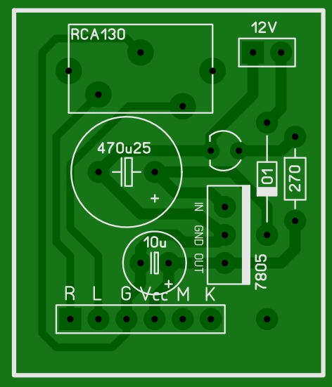

Szia! Építettem már be jó néhány bluetooth modult autórádiótól házimozi erősítőig. A gondok közül a +5 V kinyerése a legkisebb. Mivel a tápnak és a jelnek is kell test, lesz egy földhurok ami búgást és kerregést okoz. Ezt lehet mindenféle trükkel csillapítani, de nem tudtam azt az eredményt megközelíteni sem, ami külső táplálással könnyedén adódik.
Az utóbbi időben a mellékelt kép szerint oldom meg a bluetooth jelforrást.
(#) tothbela válasza reloop hozzászólására (») Dec 1, 2024 /
Éppen erre gondoltam, de megelőztél. Eddig semmilyen erősítőbe nem sikerült BT modult úgy beszerelni vagy hozzákötni, hogy az ne kerregjen. Bár csináltam precíz, nagyom szimmetrikus bemenetű illesztő erősítőt, de az jóval bonyolultabb mint egy külön tápegység.

(#) reloop válasza tothbela hozzászólására (») Dec 1, 2024 / 1

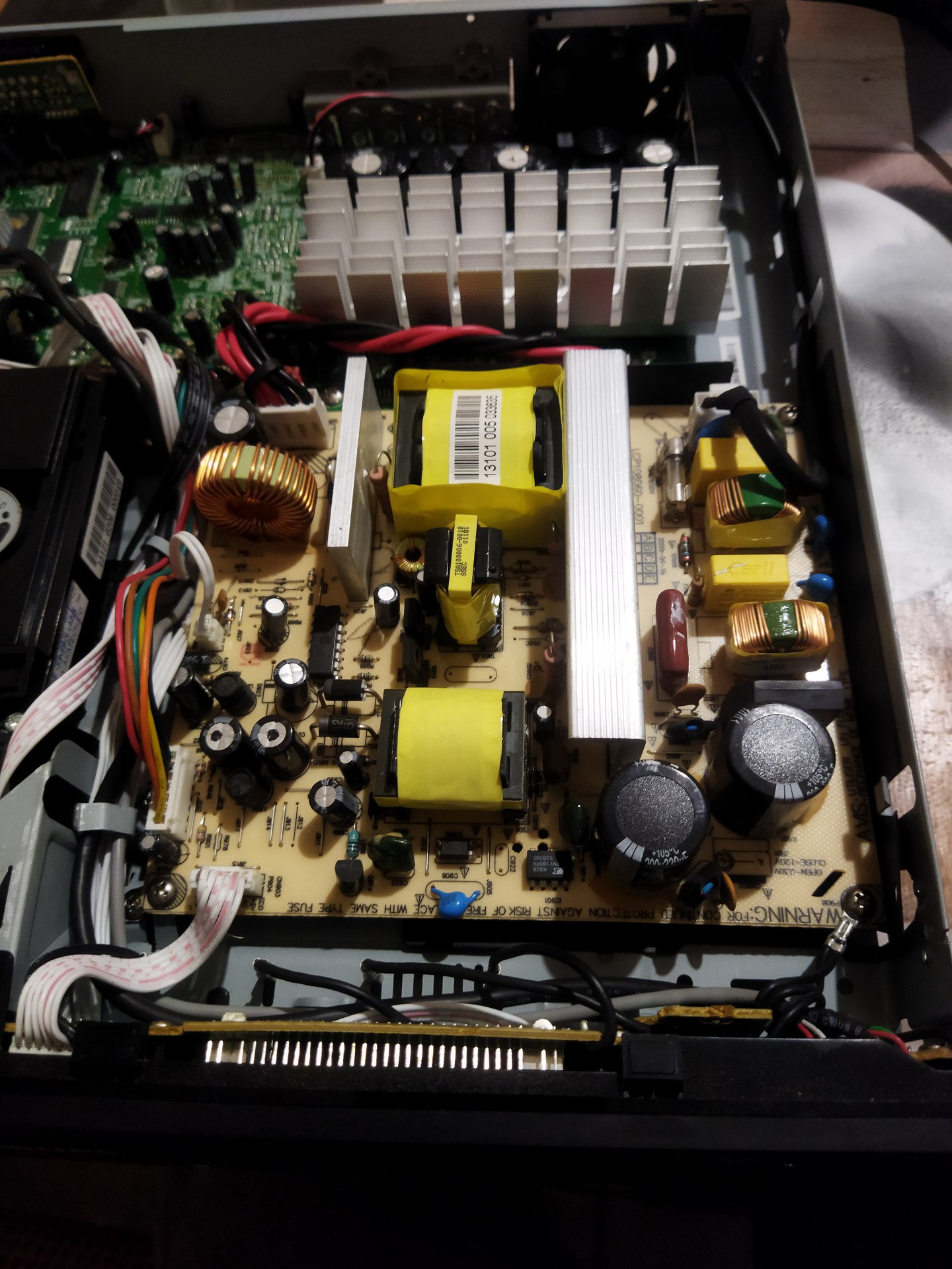

Philips HTS3377 erősítő
A címben említett erősítőt szeretném életre kelteni, tanácsot szeretnék kérni.
Ha feszültség alá helyezem akkor a ventillátor egy minimálisan felpörög, majd leáll. Feszültség 12V-os kimeneten multiméterrel mérve felugrik egy pillanatra, majd visszaesik. 5V-on ugyan ez, de ott kisebb a felugrás. Merre érdemes elindulni?
Kondik? Ha igen akkor minden kondit cseréljek (ha nem muszáj nem tenném)?
Köszönöm a segítségetek!
(#) Tomi94 válasza agmt01 hozzászólására (») Dec 9, 2024 /
Ez lényegében eddig nem erősítős, hanem kapcsolóüzemű tápegységes téma.
Mindenesetre, nekem egy hasonló modernkori házimozi erősítőben olyan hibával volt dolgom, ami kb. ugyanezt okozta (konnektorba csatlakozás után kb. 3 mp-ig ment a standby LED, majd semmi). Ott egy pici optocsatoló halálozott el, ami a primerre küldte volna vissza a feszültségvisszacsatolást. Ennek híján a - primer oldalon, tehát hálózati potenciálon levő - kontroller elkezdte addig növelni a kimeneti feszültséget, míg túlfeszültségre egy másik védelem le nem tiltotta az egészet.
Szkóp, kapcsolási rajz, és tapasztalat nélkül nem feltétlen egyszerű a hibakeresés ezekben. És ésszel kell csinálni, mert vannak hálózati feszültségen levő részei az elektronikában is! Nem tekinthető mindene leválasztottnak, mint egy régi diódahidas tápegységű gépnek - hibás méréssel simán eldurrantható egy s más még benne, a testi épségről nem is beszélve. Javasolt lenne leválasztó trafó, de az még rutinos javítók-barkácsolók esetében sem számít alapfelszereltségnek.
Kondi is lehet, de nem esnék neki gondolkodás nélkül az összeset lecserélni. A tápegységen kívül főleg nem.

(#) agmt01 válasza Tomi94 hozzászólására (») Dec 11, 2024 /
Köszönöm szépen a válaszod, abban reménykedtem hátha valaki futott bele (akár ilyen erősítőnél) ebbe a hibába, de így akkor marad a méregetés, hátha valamire rájövök. Szkópom meg kapcsolási rajzom van, a tapasztalat meg szépen lassan talán jön..
Leválasztó trafót meg igyekszem beszerezni.
(#) somitomi válasza agmt01 hozzászólására (») Dec 11, 2024 /
Én ilyen meginduló és azonnal megálló kapcsolóüzemű tápban először elkókat cserélném ki, kezdve a visszacsatolásban és a szekunder oldalon lévőkkel, ettől jó eséllyel életre kelnek, ha nem valami túlterhelésre (kimeneten lévő zárlat) tilt le a vezérlés.
A hozzászólás módosítva: Dec 11, 2024

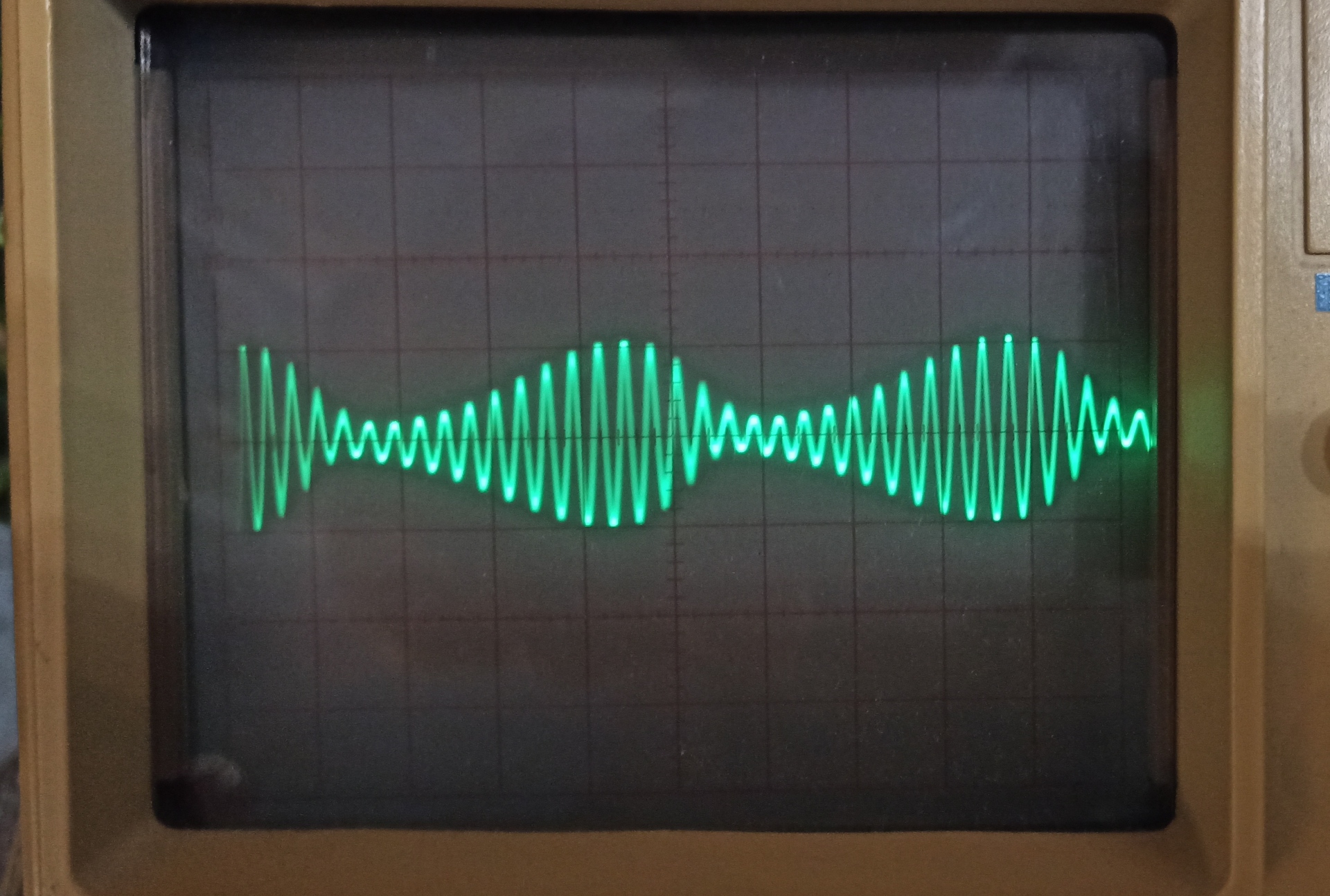

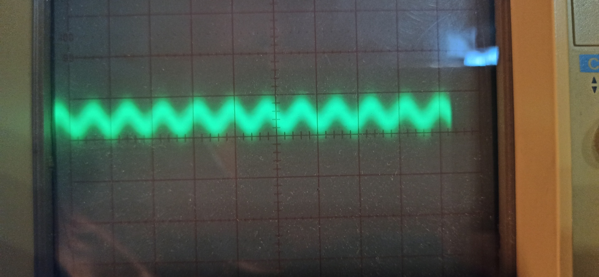

Kíváncsi vagyok, hogy ti mit mondtok erre. Az erősítő kimenetén, számításaim szerint 20MHz, 50mV oszcilláció van. Elkezdtem visszafelé mérni, de végül már a tépágakon is megtaláltam ezt a jelet, ha be van kötve az erősítő. Honnan indulhat ki ilyen magas frekvenciás gerjedés? 2us, 50mV, x1.
(#) reloop válasza firstman hozzászólására (») Dec 12, 2024 /
Üdv! Ez úgy látszik visszatérő probléma. Ha mozgatod a kábeleket okoz változást?
A négy periódus 2us alatt az inkább 2 MHz.
(#) kadarist válasza firstman hozzászólására (») Dec 12, 2024 /

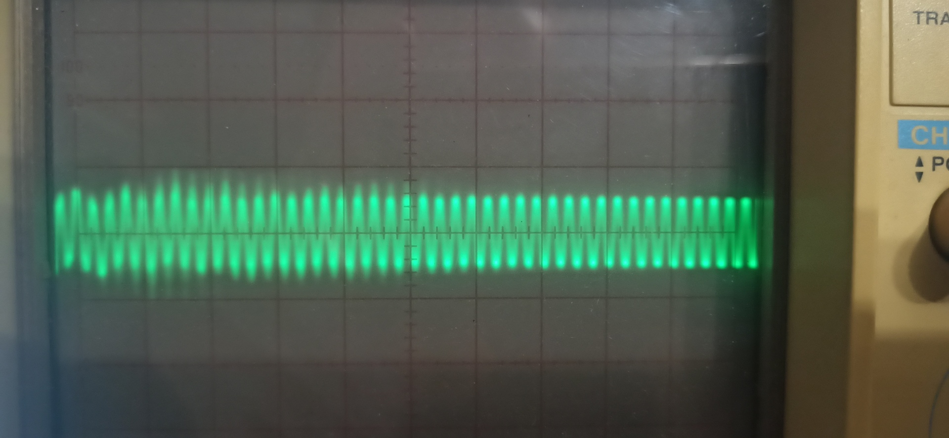

Nem, konkrétan nem kötném az előző gerjedésekhez. Ez stabilan így áll frekvencia és nagyság tekintetében is. Több ponton is változik a jel nagysága néhány mV-ot, amennyiben az erősítőbe nyúlkálok. Akkor is ha megfogom a hűtőbordát, ami jelenleg testre van kötve. A pont lemaradt.. 0.2us lesz /div.
kadarist: Amolyan keverék az Adcom GFA565, 585 és Ebfa 565 bizonyos részeiből. A bemenet zárva van. Infók bővebben...
Kis kiegészítés. A VAS tranzisztorok kaptak 47pF BC kondikat. Semmi nem változott. Tettem be a driver panel egyéb táp pontjaira is, néhány nF-os szűrőket, de ez sem igazán jött be.
A végfok panel nélkül, ellenállás feedback mellett ilyen jel van a kimeneten. Ez 1mV, 1us, x1.

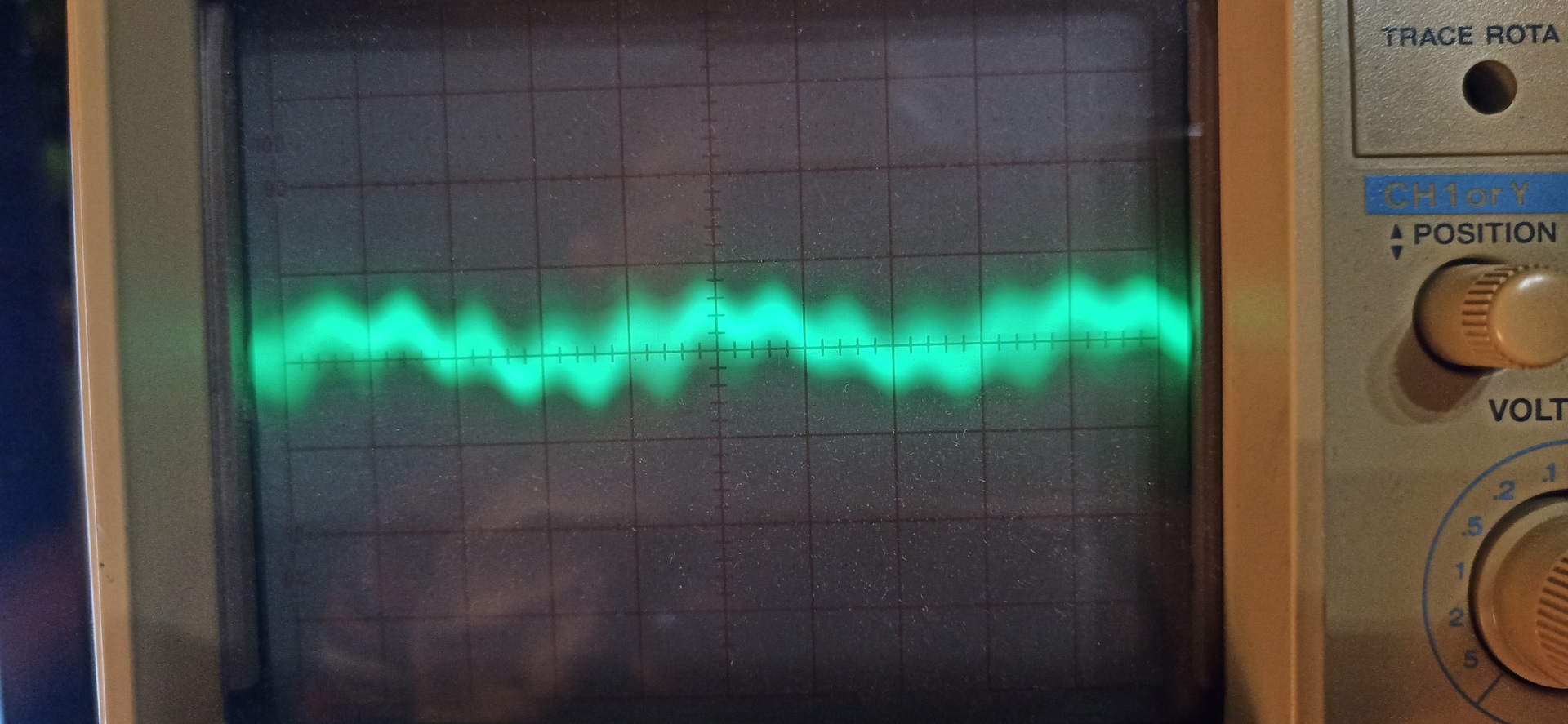

Nem, nem mondanám. Ellenállással terhelve 100Hz van rajta. Ellenállás nélkül láttam rajta egy magasabb frekvenciát, de nem vág össze a hibával. (szerintem) 0.2us, 2mV, x1.
Azóta cseréltem graetz-et, tettem még be plusz kondit, de nincs változás. Jelenleg 2x10000uF+2x100nF+2x4700uF+2x100nF. Ezek mellet még van szűrés a driver és a végfok panelon is.

Ha a 100 nF a puffer kondira van kötve, válaszd le onnan egy próba erejéig az összes 100 nF-ot!
(#) firstman válasza reloop hozzászólására (») Dec 13, 2024 /
Nem, sajnos semmi változás. Itt van mellette egy Quad 405, és annak a kimenetén semmi ilyesmit nem látok, még leszerelt tetejű ház mellett sem.
