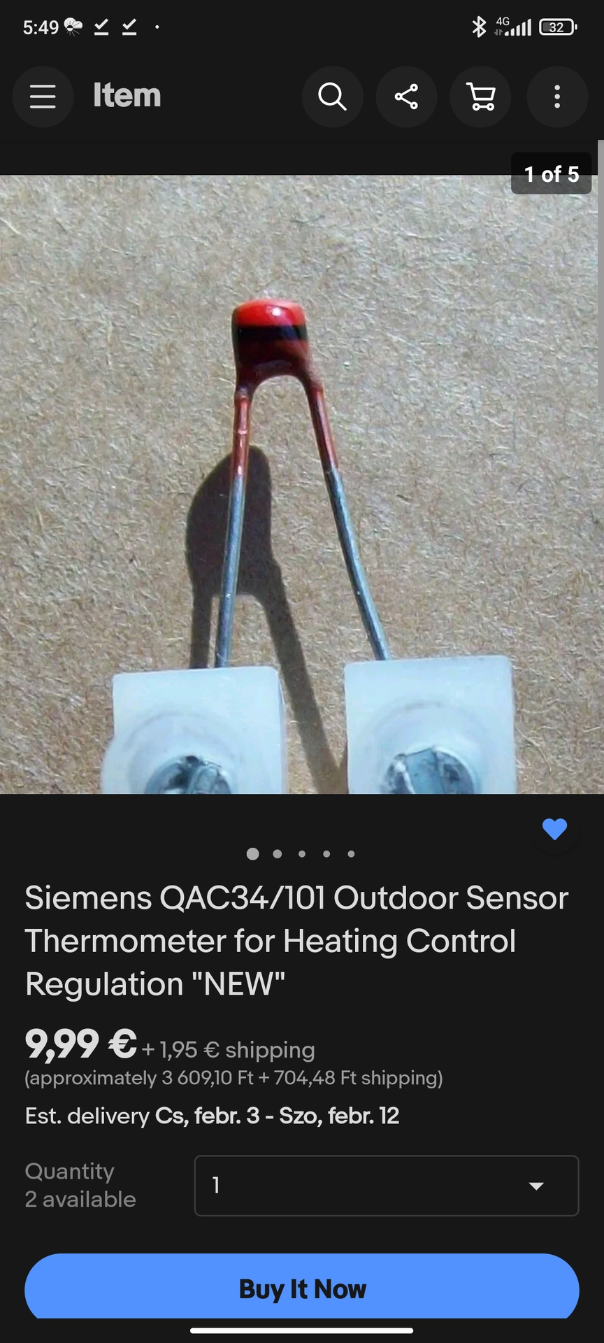

A csatolt képeken lévő qac34 hőmérséklet érzékelőben szeretnék termisztort cserélni. 1 kohm- os ntc van benne elvileg.Azt nem tudom mekkora teljesítményű kell. Milyen termisztort vegyek?
A segítséget előre is köszönöm.
A hozzászólás módosítva: Jan 28, 2022
(#) proli007 válasza norbert1980 hozzászólására (») Jan 28, 2022 /
Hello! Itt a termisztorod. A teljesítmény nem igazán számít, mert ha terhelné az áramkör, akkor az fűtené a termisztort és meghamisítja a mérést. (Néha ez a cél, hogy "hőérzetet mérjen" és ne hőmérsékletet. De ekkor szabadlevegőn lenne,) Ami gond lehet, az a tolerancia, és a hőegyüttható, más-más gyártó esetén.. De az pontatlanságban nyilvánul meg.
