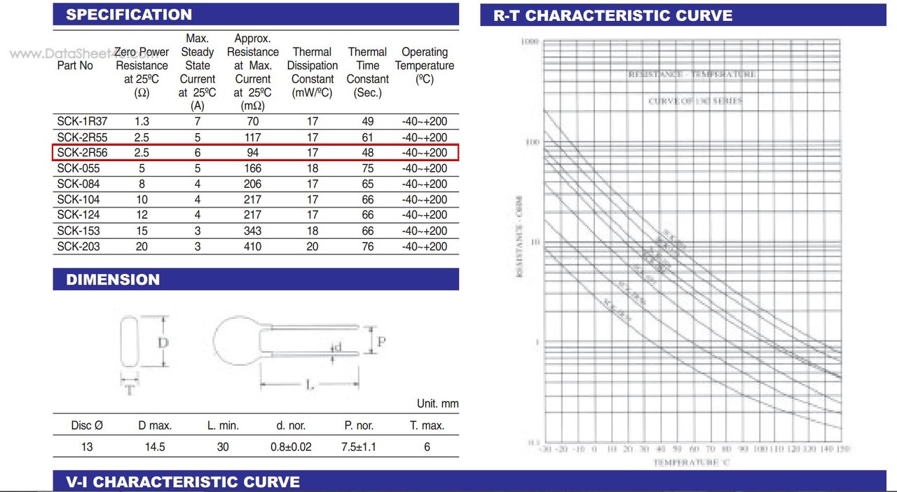

(#) hal111 hozzászólása Márc 11, 2017 /
Kis segítségre lenne szükségem. Van egy törött termisztorom, aminek az adatlapjáról mellékelek képet. Ehhez lenne szükségem csere darabra, de itthon csak ezt találtam: Bővebben: Link
Jó nekem akár Ebay, vagy Aliexpress is, bár ezeken én nem találtam helyettesítő darabot, csak SCK-2R55-öt.
A hozzászólás módosítva: Márc 11, 2017
(#) kadarist válasza hal111 hozzászólására (») Márc 11, 2017 /
Nem kell atompontos egyezés, mert ez csak egy bekapcsolási áramkorlátozó. Keress egy másik 6A-es típust, már ha tényleg olyanra van szükséged.

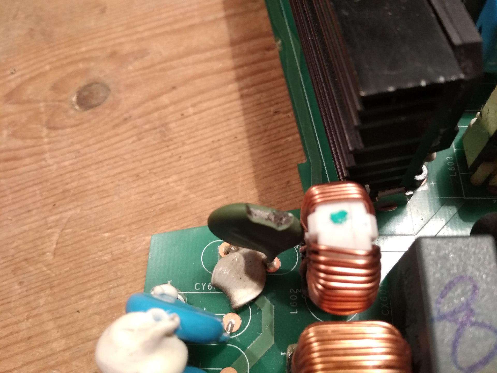

(#) Tüskeböki hozzászólása Jan 11, 2020 /
Szeretnék segítséget kérni. Adott egy Benq projektor tápja, azon a termisztor egy kis darabja letört. A készülék emiatt valószínűleg túláramot kapott és meghibásodott. Szerintetek javítható még a készülék? Ha igen hol találhatók belevaló termisztort? Az adatlap szerint RESISTOR/THERMISTOR NTC 50HM 3A
(#) Gafly válasza Tüskeböki hozzászólására (») Jan 11, 2020 /
Például.
„A készülék emiatt valószínűleg túláramot kapott és meghibásodott.”
Szerintem meg egyáltalán nem biztos.
(#) kadarist válasza Tüskeböki hozzászólására (») Jan 11, 2020 /
Szia! Inkább a tápegység belső zárlata miatt keletkezett túláram repesztette le azt a termisztor darabot.

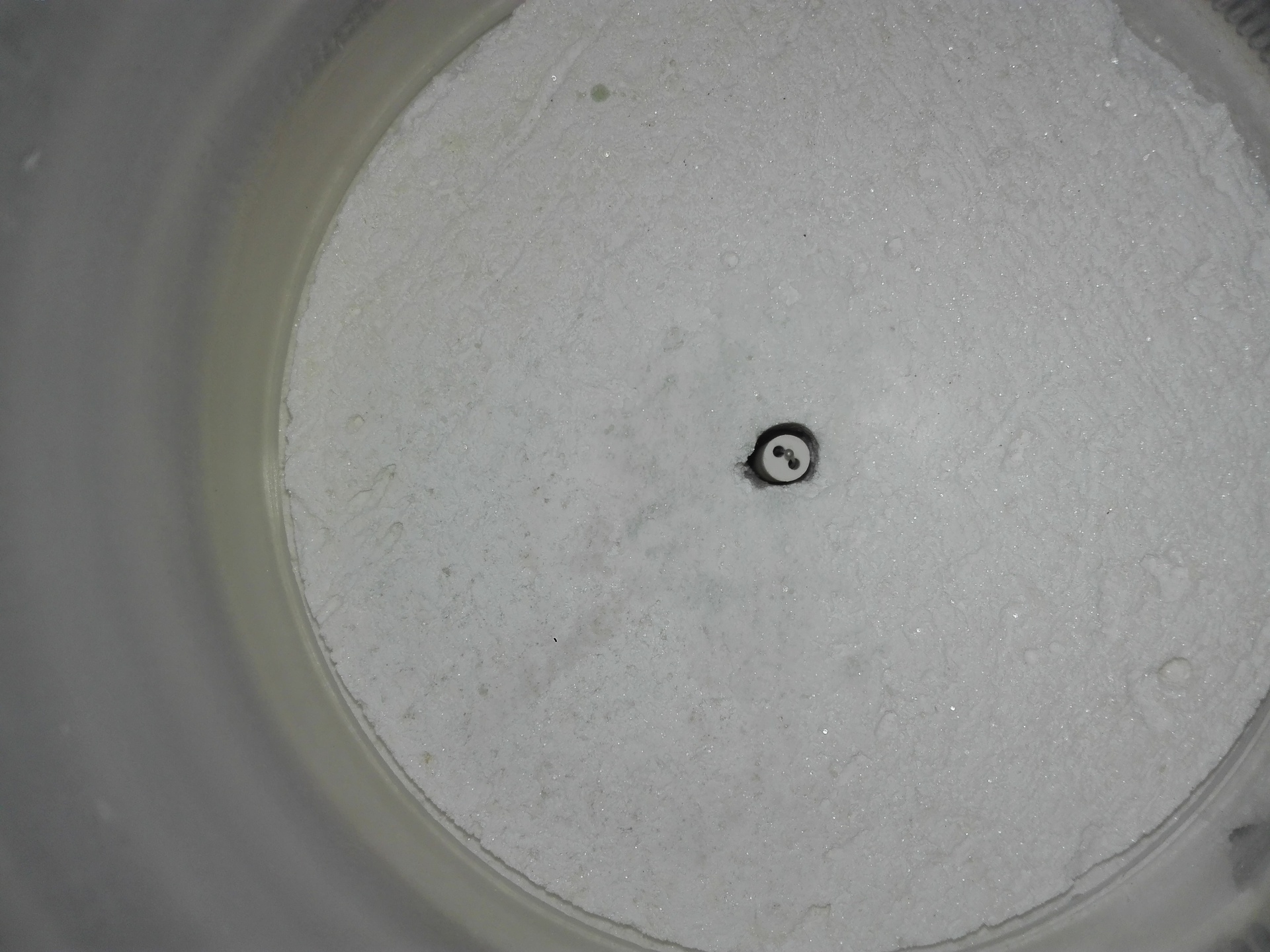

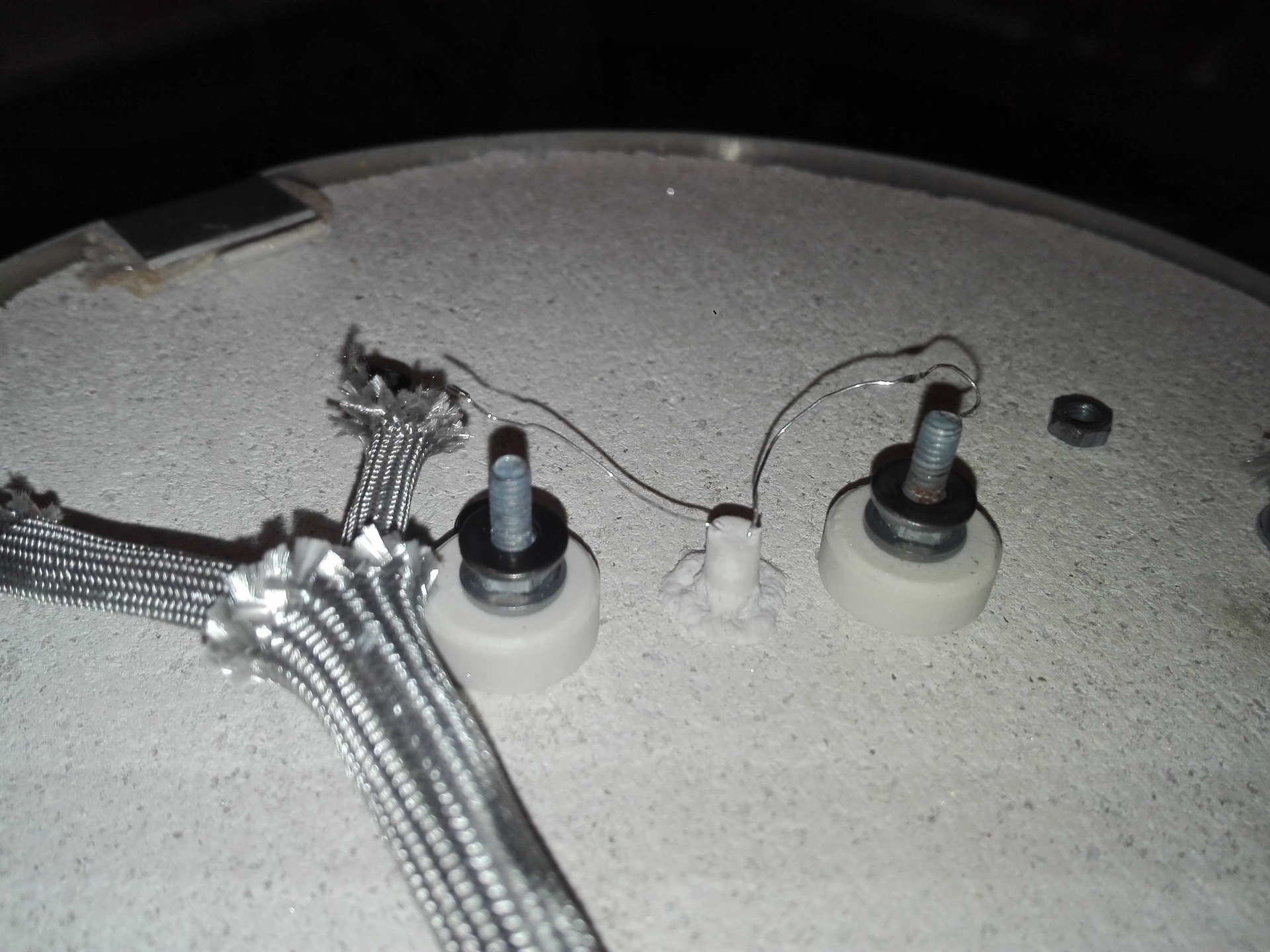

Sziasztok! Egy barátomnak bevállaltam, hogy a fogtechnikában használt égető kemencéjét megnézem, mert sorra tönkre mentek az égetés alatt a fogacskák. Ahogy gondoltam, túlmelegszik, mert 300C fokra való beállítás (digitális kijelzés) után a kemencében én 380 fokot mértem. Már 10-15 fok különbség is megrepeszti a zománcot. Persze semmi leírás, rajz meg végképp nincs. Nem tudom eldönteni, hogy az érzékelő a rossz, vagy az áramkör. Ha az érzékelő, akkor az milyen lehet, mert itt 980 fok a vége, azt bírnia kell. Olyan csepp alakú, mint a termisztor, de olyan nagyon vékony, hajlékony kivezetése van, mint a platina ellenállásnak. És ha ki is cserélem, akkor utána kalibrálni is kellene, de csak 400 fokig tudok mérni, esetleg ezen az értéken tudnám megcsinálni. De nincs kapcsolási rajz...
Tudna valaki segíten, ötlet?
(#) tönöpö hozzászólása Aug 4, 2020 /
Még valami: Az érzékelő egyik kivezetéséhez valaki odaírt egy + jelet. Az ellenállása kiszerelve 23 fokon 0,3 Ohm, másik irányba 0,0 Ohm. Mi lehet ez? Mert működik, felmegy a digitális kijelző 800 fokra is, ha azt állítom be, csak nem pontos. Eddig jó volt.
(#) kadarist válasza tönöpö hozzászólására (») Aug 4, 2020 /
Keress rá a hőelem kifejezésre.
(#) tönöpö válasza kadarist hozzászólására (») Aug 5, 2020 /
Nagyon köszönöm!! Nézem! Még az újra kalibrálással leszek gondba.
(#) tönöpö hozzászólása Aug 10, 2020 /
Nagy örömömre nem a termisztor volt a rossz, mert nehéz lett volna újra kalibrálni. A termisztor jelét erősítő IC egyik lábára kötött 10 V-os referencia feszültség volt 9,5 körül, állandóan picit változva. A ref. feszültséget előállító IC 12V helyett 11-et kapott, táphiba volt, a táp szűrőkondija 82µF helyett csak 28 volt, ki volt száradva. 100 µF -ot kapott, azonnal megvolt a ref feszültség 10 V-ja. Csere a mínusz oldalon is, és tökéletes lett.
