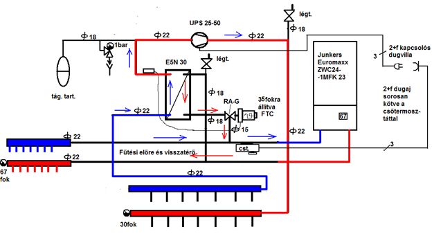

(#) palko0125 hozzászólása Okt 6, 2024 /
Hőcserélő bekötése
Véletlenül vettem észre (de már régen gyanús, hogy valami lehet nem teljesen kerek), hogy a padlófűtést leválasztó hőcserélő szerintem nem jól van bekötve a rendszerbe.
Csináltam egy képet és rárajzoltam mi merre, valamint egy távolabbit a teljes rendszerről.
Megnéznétek légyszi!? Nem teljesen vagyok otthon a hőcserélők világában, főleg, hogy mennyire rossz, ha nem helyesek az áramlási irányok valamint a primer és szekunder kör felcserélése.
Utóbbit úgy látom könnyen meg tudom oldani, ha szimplán forgatok rajta 180 fokot, de akkor is a szekunder kör iránya ellentétes lesz a hőcserélőn feltüntetettel. Mekkora gond ez?!
Válaszokat előre is köszönöm.
Üdv, Palkó.
(#) VIM válasza palko0125 hozzászólására (») Okt 6, 2024 / 1
Szia! Nem akarom favorizálni a nálam megépített ugyanilyen rendszert csak javasolni tudnám, hogy ha jót akarsz, hogy ezek szerint kell megépíteni, hogy jó működjön. A hőcserélőd fordítva van bekötve pedig ott van rajta jelölés, hogy melyik kör melyik és az áramlási irányok is fel vannak tüntetve. Meg kell fordítani de a szekunder oldal helyes áramlásához a bekötést módosítani kell. Ha jól látom akkor két egyenes csőszakasz közbeiktatásával meg lehet oldani a szekunder oldal bekötését. A szivattyúra menő csőszakasz felülre kerül a megfelelő irányba fordított ívekkel és az ezeket összekötő egyik egyenes csőszakasszal a hőcserélő szekunder kimenetére. A másik szakasz szerintem értelemszerűen következik. A forasztáshoz vedd le az aktuális hollanderig az egész átalakításra váró részt. Ha kérdésed volna az egésszel kapcsolatban majd beszélhetünk privátban ha gondolod. Az a csőtermosztátos megoldás nem lesz célravezető de a termofej sem jó helyen van.
A hozzászólás módosítva: Okt 6, 2024
(#) VIM válasza palko0125 hozzászólására (») Okt 7, 2024 / 1
A keringetőszivattyú tengelye nem lehet függőlegesen csak vízszintesen. Ha szükseges a motort el kell forgatni a házon, hogy a kapcsoló és bekötés ne alul legyen.
