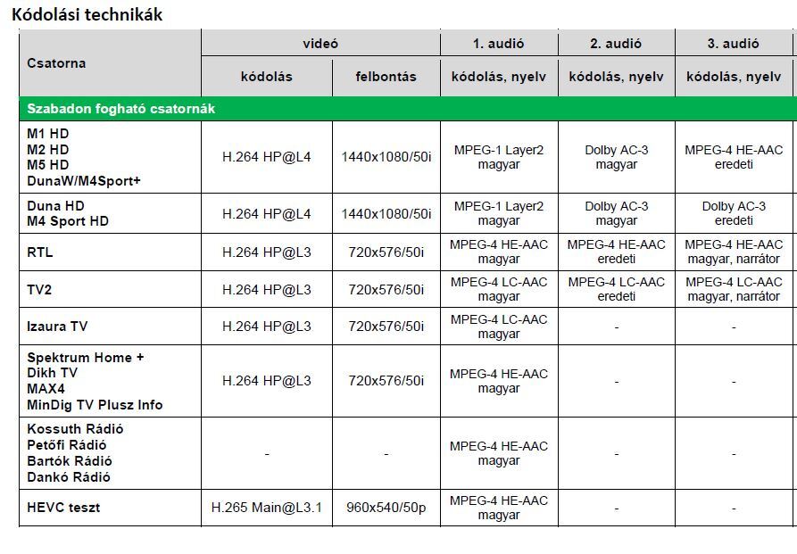

(#) uniman válasza KlenoGyuri hozzászólására (») Csü, 18:08 /
Azért ez merész kijelentés (2024.dec,-ben), anélkül, hogy kipróbálnád!: DVB-T földi digitális vételre alkalmas
Azért megnézném, hogy a jelenleg szabadon fogható "DVB-T földi digitális" tévécsatornák közül tudsz-e akár egyetlenegyet is nézni... Persze rendes antennával. Szerintem egyet sem!
https://mindigtv.hu/szolgaltatasaink/mindigtv
A hozzászólás módosítva: Csü, 18:16
(#) KlenoGyuri válasza uniman hozzászólására (») Csü, 18:44 /
A tv adataiban megtaláltam, hogy alkalmas DVB-T vételre, és mint íram, be is jött a szabadon fogható 8 csatorna. Ezért is gondoltam, hogy alkalmas lehet kábeles digitális adások vételére, de nem ismertem a kettő közötti külömbséget.
Mivel a földi vétel nem opció nálam, ezért ezzel nem próbálkozom tovább. És úgy látom most mar a kábelen sem.
(#) uniman válasza KlenoGyuri hozzászólására (») Csü, 21:01 /
Arról volna szó, hogy a DVB-T vétel többféle lehet, az ösi Mpeg2-es kódolású (ami ma már múlt) , a mostani Mpeg4/H.264-es, meg a legújabb HEVC/H.265-ös, ami már a DVB-T2 . Igaz, hogy ez utóbbi a kódolt műsoroké, de azokat is gyakran, időszakosan kódolás nélküli sugározzák, de csakis DVB-T2 vevőkkel foghatók.
