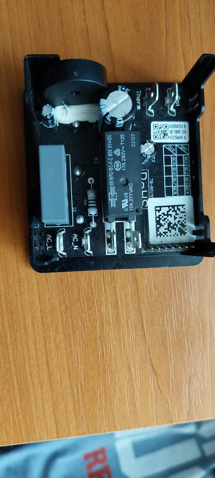

Az alábbi Gorenje tűzhely sütővezérlő bekötésével van gondom. Az ügyfél kiszerelte a tűzhelyből és előtte sajnos nem fényképezte le a bekötést. A hálózati tápot azt tudom. Azt be is kötöttem, az óra működik, és tudom beállítani a sütési időt. a fennmaradó 4db vezetékkel van problémám. A Google nem barát, sajnos.
Ha jól értelmezem ami rá van írva akkor a két felirat nélküli megy a fűtőszálra. L a fázis. N a nulla, (bár ezek felcserélése nem okoz gondot) a Therm feliratú valószínűleg a hőérzékelő, a Pot pedig a beállító potméter. Nem ismerem a masinát de így próbálkoznék.
Köszönöm a segítséget. Kaptam huzalozási rajzott így sikerült bekötni,de sajnos a relé érintkezői nem zárnak, így a fűtőszálak nem működnek.
Rövidre zárva minden rendbe van .de az mint tudjuk nem az igazi megoldás egy 4 hónapos garanciás gépnél.
A relé működik benne? Lehet csak programozás gond.
Idézet: „... Az ügyfél kiszerelte a tűzhelyből ...” Idézet: „...egy 4 hónapos garanciás gépnél.” Ennek mi volt az oka? Ha nem titok. ![]() A hozzászólás módosítva: Aug 11, 2023
Üdv. Az biztos hogy a relé munkaérintkezői nem vezetnek át. Áthidalva tökéletesen műküdik. Csak így a sütési idő végén nem kapcsol ki a sütő.

Nekem egy gorenje k55303iw-ben ment tönkre a relé. Kicserélve azóta is működik rendesen. Csak Aliexpress-ről lehetett beszerezni. Ez volt a típus: RFH54009WG 9VDC
