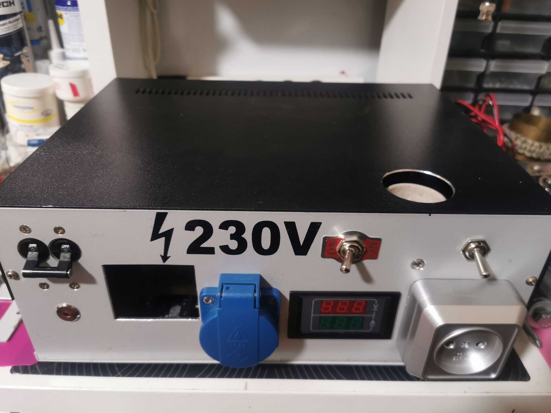

Babráltam ma a műhelyben, és ha már kézben volt a fényképező, akkor a leválasztó jelenlegi -közel végleges- állapotát is lefotóztam. Még csak pár hete üzemel, de már itt-ott festékkopások vannak, nekem mindig kihívás az alumíniumot festeni. Erről még a szabályozható toroid skálája hiányzik, ami eltakarja majd a felfogó csavarjait. A feliratok külön készültek, és csak felragasztottam őket.
Most éppen a 0,00 A-es állapotában van, de ez véletlenszerűen ingadozik, esetenként 0,02 A-t mutat terhelés nélkül. A neki szánt hely most az asztaltól kb. 25cm-re lévő polcon van, és így az asztalnál ülve jól látszik a kijelző. A polc keskeny, nem foglal sok helyet az asztal belső végén, a tápegység doboza csak 150 mm mélységű (a polc 16 cm-es). Idézet: „nekem mindig kihívás az alumíniumot festeni.” Trisóba kell áztatni (forralva különösen), akkor nem vedlik utána...

Kb. 12V-os váltakozó feszültségre lett volna szükségem, amivel táplálni akartam egy ilyen step-down konvertert (diódahíd + pufferen keresztül kapja a konverter a feszültséget).
Gondoltam, ha már van szabályozható AC tápegységem, akkor nem keresgélek egy trafót, hanem erről próbálom ki. Beállítottam a 12V-ot a saját mérőegységével, amit multiméterrel is ellenőriztem. De amikor ezt rákapcsoltam az áramkörre, akkor a működés nem volt megfelelő, mert a pufferen nem jelent meg a várt DC15V körüli feszültség csak jóval kisebb (és az áramkörön lévő egyik LED villogott, aminek folyamatosan kellett volna világítani). Növeltem az AC feszültséget 15 V-ra, amitől növekedett a puffer feszültség is (a villogás abba maradt), de még mindig csak 12,8 V-ra. Ez a működés nem az elvárásom szerint alakult. Elővettem egy 12V-os trafót, amiről tökéletesen megy az áramkör. Adódik a kérdés, miért viselkedik ilyen furcsán a szabályozható toroid? Esetleg a konverter működési sajátossága okoz problémát? Az áramkorlát aktív volt, de a felvett áram a működéstől függően csak 40-170 mA között mozog, így erre nem gyanakszom. Kipróbáltam egy közönséges izzószálas égővel is a tápegységet, ahol nem volt semmi probléma. Mit értek félre, mi lehet a magyarázat?
Csak tippelni lehet ilyenkor, talán a különbség a trafó által mutatott induktív belső ellenállás.
Amúgy ilyenkor kellene oszcilloszkóppal mérni, és kb. egyből megmutatná, hogy mi történik. Tipp: A trafó kimeneti feszültségének szinuszosnak kellene lennie, de a terhelés hatására a szinusz teteje lelapul, és az egyenirányított csúcsérték emiatt kisebb lesz. A graetz-es csúcsegyenirányító eleve csak a csúcsokban vesz fel áramot, egy nagyobb belső ellenállású forrás esetén ilyenkor torzul a hullámformna. Az AOZ valószínűleg nagy árammal indul, hogy fel tudja tölteni a kimeneti puffert, de ettől leesik a bemenő fesz (mert a forrás belső ellenállása nagy), és emiatt lekapcsol az AOZ mielőtt a kimenő feszültsége teljesen beállt volna. Ez a folyamat gerjedés szerűen tud ismétlődni. Ha viszont nagyobb a bemenő fesz, akkor a feszültségesés már nem okoz leállást.

Szeretném érteni, ezért feszegetem még egy kicsit a kérdést. Ezt írod: "egy nagyobb belső ellenállású forrás esetén..." amikor szerintem a szabályozható toroidra utalsz. Nem tudom mi számít nagyobb belső ellenállásnak, de ahogy elképzelem ezt a toroidot, alacsonyra állított kimeneti feszültségnél csak néhány menetet "lát a kimenet", aminek kicsi az ellenállása. Illetve azt sem tudom beilleszteni ebbe a képbe, amikor egy kisméretű 12 V-os nyáktrafóval próbáltam (aminek a szekunder ellenállása biztosan sokkal nagyobb a szabályozható toroidnál), kifogástalanul működött az egység. Sőt nekem az sem világos, ha terhelek egy szekunder trafótekercset, akkor ez miért okozza a szinusz tetejének belapulását, miért torzítja a szinuszformát.

Amikor az egyenirányítás simán graetz+puffer felépítésű, azt un. "C osztályú" egyenirányításnak hívjuk (hasonló logikával mint a C osztályú erősítőt). Ennek az AC oldali áramfelvétele keskeny impulzusokból áll, ugyanis a graetz diódái csak abban a rövid időtartományban vezetnek, amikor a szinusz csúcsértéke nagyobb mint a puffer feszültsége. Az rövid áramimpulzusok átlagértéke egyenlő a pufferből kivett DC árammal, de az áram csúcsértéke annak a sokszorosa. A trafó belső ellenállása miatt a szinusz teteje lelapul (mivel itt nagy áram folyik) az szinusz többi szakasza nem torzul mert ott nem folyik áram. De ezt a folyamatot egy sima feszültségmérő nem fogja helyesen mérni, még akkor sem ha "true RMS"-t mér, mert akkor sem tudjuk meg belőle, hogy éppen mekkora a feszültség csúcsértéke... (merthogy már nem szinusz alakú). Egy oszcilloszkópon viszont mindez jól látható lenne, de ez áramkör-szimulátorban is jól modellezhető folyamat. Ha ezeket a folyamatokat érteni és mérni akarod, akkor előbb-utóbb szükséged lesz oszcilloszkópra. Ami ehhez a szakmához, és ehhez hobbihoz is, (bár nem olcsó) de alapvető műszer.
Lásd a csatolt képen a szimulációt. Persze most csak saccoltam a belső ellenállást, és egy szórási induktivitás értéket, de ezt akár le is lehetne mérni.
Köszönöm, már a leírást is jól értettem, de ez a szimuláció még jobban rávilágít a működésre.
Nagy valószínűséggel nálam az áramkorlát okozta a gondot, ami a te ábrádban felfogható egy nagyon magas (kb. 50R hidegen) Rbelső értéknek.
Minden rendben van, én követtem el a hibát.
A soros áramkorlát hidegen is 54R ellenállású, és ha áram folyik rajta akkor még nagyobb az érték. Amikor próbáltam 12V-os trafóként használni a leválasztó egységet, akkor az áramkorlát aktív volt, és ez okozta a galibát. Most ismét összeállítottam az akkori állapotot, és kikapcsolt áramkorláttal tökéletesen működik.

Nem lesz áramfelvételed terhelés nélkül, mert ott az áramkorlát nem szól bele.
Meg a valós felvett teljesítményt méred. A rajzi jeleket ne nézd, így volt egyszerű megrajzolni. A hozzászólás módosítva: Feb 7, 2025

Az én leválasztóm még tartalmaz egy szabályozható toroidot is, amitől talán univerzálisabban használható. Ezért ott több mindent is kapcsolgatni lehet/érdemes. Saját megítélésem szerint az áramkorlátott is sikerült ügyesen megoldanom, nem lóg ki a dobozból, mégis látszik, és persze kikapcsolható. Nálad (ha jól tippelek, a boboz tetejéből lógna ki egy izzószálas lámpa, ami jelent némi sérülékenységet, zavaró a fénye, nem tudsz a tetejére pakolni, stb. A méréssel kapcsolatban másképpen látom a helyes irányt, de természetesen tiszteletben tartom mások eltérő véleményét. A nálam hektikusan jelentkező "mérési hiba", az nem a bekötés helyével van kapcsolatban, hanem az átalakított mérőegységgel. Tehát attól mert a kimenetre kötném, még ugyanúgy meglenne. Ettől függetlenül, hosszasan lamentáltam, és számos szempontot igyekeztem mérlegelni amikor meghatároztam a mérés helyét. Végül az tűnt a legígéretesebbnek, ha a már beállított értéket mérem, a kimeneti leválasztó kapcsoló és az áramkorlát előtt. Másképpen fogalmazva azt az értéket mérem, amit a kimeneti áramkorlátra tudok kapcsolni. Mit jelent a rajzon lévő izolált és leválasztott kifejezés? Látom, hogy az egyiken be van kötve a védővezető, de ez több kérdést is felvet, elsősorban mi ellen is védene ez a vezeték. A hozzászólás módosítva: Feb 7, 2025
A mérőműszer helye persze felhasználófüggő, hogy te mire vagy kíváncsi.
Nem azt mondtam, hogy rossz helyen van ![]() Én pl a végére tettem, mert nekem az az érték kell. Azért a foglalatos megoldást választottam, mert így olyan áramkorlátot (izzót) használok, amilyenre épp szükség van. Le van dugózva, ha nem kell akkor nem zavar és nem áll ki semmi a tetejéből. A földelt aljzat kap még két glimmlámpát, ami majd föld-nulla és föld-fázis izolációt jelez vissza. Alap esetben a földeletlen van használatban.
Lágyindítón nem gondolkoztál? 1000 VA toroid már nem kevés.
