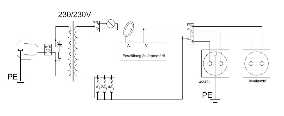

(#) Exp123 válasza Alkotó hozzászólására (») Feb 7, 2025 /
Ha a kimeneti kapcsoló után rakod a mérőműszert, minden probléma megoldódik, ráadásul csak akkor mutat a műszer, amikor kell.
Ha védőföldes aljzatot teszel, jelezd hogy nincs bekötve. Nehogy valaki máshogy gondolja.
Én is most fejeztem be az enyémet, én egy 1000VA-es leválasztót csináltam.
Ha érdekel valakit, csinálok egy leírást meg csatolok rajzot.
(#) Alkotó válasza Exp123 hozzászólására (») Feb 7, 2025 /
Milyen probléma oldódik meg a mérőegység kimenetre kötésével?
Én szívesen megnézném a kapcsolást.
Nem lesz áramfelvételed terhelés nélkül, mert ott az áramkorlát nem szól bele.
Meg a valós felvett teljesítményt méred.
A rajzi jeleket ne nézd, így volt egyszerű megrajzolni.
A hozzászólás módosítva: Feb 7, 2025

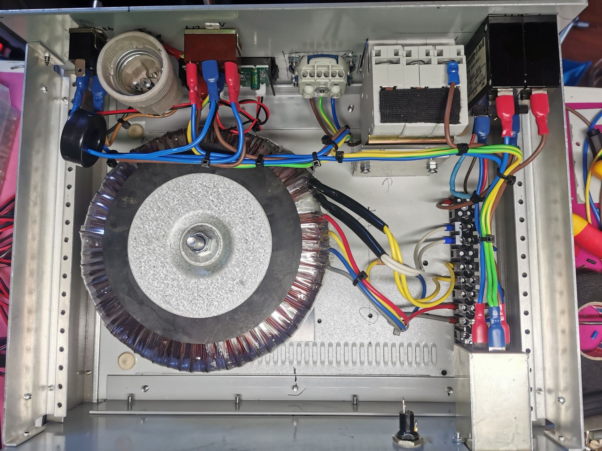

Köszönöm. Azt elfelejtettem kérni, hogy a belsejéről is mutass képeket.
Az én leválasztóm még tartalmaz egy szabályozható toroidot is, amitől talán univerzálisabban használható. Ezért ott több mindent is kapcsolgatni lehet/érdemes.
Saját megítélésem szerint az áramkorlátott is sikerült ügyesen megoldanom, nem lóg ki a dobozból, mégis látszik, és persze kikapcsolható. Nálad (ha jól tippelek, a boboz tetejéből lógna ki egy izzószálas lámpa, ami jelent némi sérülékenységet, zavaró a fénye, nem tudsz a tetejére pakolni, stb.
A méréssel kapcsolatban másképpen látom a helyes irányt, de természetesen tiszteletben tartom mások eltérő véleményét. A nálam hektikusan jelentkező "mérési hiba", az nem a bekötés helyével van kapcsolatban, hanem az átalakított mérőegységgel. Tehát attól mert a kimenetre kötném, még ugyanúgy meglenne. Ettől függetlenül, hosszasan lamentáltam, és számos szempontot igyekeztem mérlegelni amikor meghatároztam a mérés helyét. Végül az tűnt a legígéretesebbnek, ha a már beállított értéket mérem, a kimeneti leválasztó kapcsoló és az áramkorlát előtt. Másképpen fogalmazva azt az értéket mérem, amit a kimeneti áramkorlátra tudok kapcsolni.
Mit jelent a rajzon lévő izolált és leválasztott kifejezés? Látom, hogy az egyiken be van kötve a védővezető, de ez több kérdést is felvet, elsősorban mi ellen is védene ez a vezeték.
(#) Exp123 válasza Alkotó hozzászólására (») Feb 7, 2025 / 2
A mérőműszer helye persze felhasználófüggő, hogy te mire vagy kíváncsi.
Nem azt mondtam, hogy rossz helyen van
Én pl a végére tettem, mert nekem az az érték kell.
Azért a foglalatos megoldást választottam, mert így olyan áramkorlátot (izzót) használok, amilyenre épp szükség van. Le van dugózva, ha nem kell akkor nem zavar és nem áll ki semmi a tetejéből.
A földelt aljzat kap még két glimmlámpát, ami majd föld-nulla és föld-fázis izolációt jelez vissza.
Alap esetben a földeletlen van használatban.

(#) pipi válasza Exp123 hozzászólására (») Feb 7, 2025 / 1
A betápon valóban led + ellenállás van? Ha igen, akkor a leddel ellenpárhuzamosan kellene egy diófa, mert a ledek záróirányban keveset bírnak.
