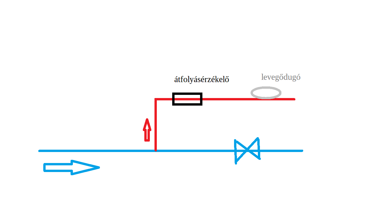

Segíts megoldani ezt a rejtélyt. Valahányszor hideg vizes csapot nyitnak a vízhálózaton a házban a kazán áramlás kapcsolója érzékeli és egy pillanatra bekapcsolja a HMV készítést majd megszűnik és kialszik a főégő. Ezt akkor csinálja a kazán amikor éppen elzárják a hideg vizes csapot. A mosógép ahányszor vizet vesz és elzár a kazán annyiszor kapcsol és hagyja abba főégő működtetését.

(#) elektroncso válasza VIM hozzászólására (») Jan 1, 2025 / 1
Van egy tippem (anélkül hogy látnám a gyakorlatban a rendszert csak tippelni lehet).
Amikor megnyitják a hidegvizet akkor elkezd beáramlani a víz az utcai hálózatból, amikor hirtelen elzárják a beáramló víz mozgási energiája nyomássá alakul ami a vizet bepréseli a kazánon (és az átfolyásérzékelőn) keresztül a meleg vizes körbe így egy pillanatra elindul a kazán. Hasonlóan a kalapácshatáshoz. Ezt erősíti meg az, hogy a kérdező elmondása szerint ha szépen lassan zárja el a hidegvizet akkor nem jelentkezik a probléma (a csapoknál értelemszerűen, a mosógép nem tudja szépen lassan elcsukni a mágnesszelep nagyon hirtelen zár). Ha eddig nem volt ilyen probléma lehet hogy valahol a melegvizes rendszerben levegő van (pl. egy felfelé tartó csonkban amit tetőtéri beépítéshez szántak stb.) és ezt a légdugót könyebben összenyomja az elzáráskor megemelkedő nyomás. Az a csap amelyik nem csinálja az lehet hogy azért nem csinálja mert annak kisebb az áteresztőképessége, így a víz mozgási energiája is kisebb, hirtelen elzáráskor nem tud elég nagy nyomást létrehozni hogy vizet préseljen a melegvizes körbe.
Jó volna látnia csőhálózatot. Kérdés hogy a kérdező tudja e pontosan hol merre mennek csövek a falban.

Ezzel nekem csak az a gondom, hogy a kazán áramlás érzékelőjét azt a meleg csap nyitása fogja működésbe hozni. Hogyan hozza működésbe a hideg víz nyomásesése? Az igaz, hogy a szóban forgó készülék áramlás érzékelője az turbinalapátos/hall-os és gondolom ha fordítva forogna is beindulna a készülék de akkor a meleg ág felől hogyan esik/eshet (mitől) a nyomás a készülékben? (mosógép is ha vizet vesz?) Szerintem valahol átjárás van a hideg és meleg csőhálózat között és ez a csapoknál feltételezhető a mostani ismeretek alapján de hátha kiderül még valami ha a kérdező csinál egy vázlatot a vízhálózatról. Bojler az nincs (azt mondta).
Az áramlásérzékelőt az hozza működésbe, hogy víz áramlik át rajta. Nem nyomásesés van a hidegvizes oldalon hanem nyomás emelkedés amit a hirtelen megálló vízáramlás mozgási energiája okoz, tehát az áramlás ha jól logikázom nem fordul meg, helyes irányba halad, amikor hirtelen elzárja a csapot (leáll a víz kiáramlása) akkor a mozgó víztömeg addigi mozgási energiája nyomássá alakul és mivel a folyadékok összenyomhatatlanok ez a nyomás szétterjed az egész rendszerben, beleértve a kazánon keresztül a melegvizes oldalt is. Ez a kalapácshatás. Ha viszont a melegvizes oldalon van légdugó, vagy bármi amit ez a nyomás össze tud préselni akkor megindul abba az irányba egy kevés vízáramlás is (amennyit veszt az összepréselt levegő a térfogatából annyi víz áramlik be a helyére) és ez az áramlás indítja el a kazán átfolyásérzékelőjét. Ha egy hibás csapon keresztül (vagy bárhogy máshogy) megfordulna a víz áramlása (valahogy átfolyik a hidegből a melegbe) akkor lassú elzárásnál is jelentkeznie kellene a problémának, de a kérdező azt mondta akkor nem jelentkezik.
Lerajzoltam mire gondolok. Amikor a kék csapot megnyitják akkor víz kezd el beáramlani a kék nyíl szerint. Amikor a szelepet hirtelen elzárják akkor akkor a megtorpanó víztömeg mozgási energiája nyomássá alakul és ez a nyomás összepréseli valamennyire a légbuborékot, ami miatt a piros nyíl irányába egy enyhe rövid ideig tartó (löketszerű) áramlás indul meg, ez pedig elindítja egy pillanatra a kazánt.
(#) bitmixer válasza elektroncso hozzászólására (») Jan 2, 2025 /
Szerintem (is) fején találtad a szöget!
