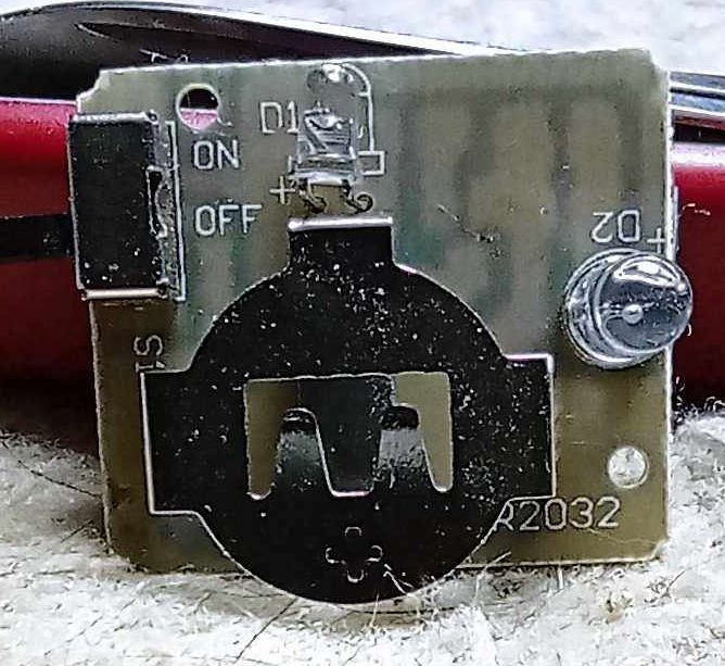

Mindenesetre még amit fogok, hogy a drágább Philips gu10eseket megpróbálom, hátha stabilabbak. sisaklámpa hibaLégyszi' segítsetek, mit rontottam el :Fejleszteni akartam a sisaklámpámat (20*20*10 mm piros fényű, a sisak hátuljára), kicseréltem benne a LEDet egy villogó-LEDre - panel D2. Új elemmel lemerült elem jelzést ad - D1 világít. Amikor próbára hozzáfogtam az eredeti piros LED lábaihoz a villogót, erősen merült elemmel is világított illetve villogott... A kereskedő egy CR2022 pólusaira ráfogva mutatta meg a LED működőképességét Köszi M.
Ki tudja mit müveltél. A villogo LEDekben mindenütt van egy IC ami a villogást okozza és ahhoz aránylag stabil táp kell. Az ilyen lámpákban meg gyakran komolyabb elektrinika van, hogy sokkal nagyobb fényeröt érjenek el, azaz impulzusok mennek a LEDekre, ezt meg a villogo LED nem igen szereti.
Nem túl jó a kép minősége, de én úgy látom, D1 ellenálláson keresztül kapja a feszültséget. Ez normál LED esetén kell, villogó LED esetén nem. Ha nem nyit ki D1, akkor a tranzisztor (?), U1, azt hiszi, kevés a feszültség és a D2-t kapcsolja be.

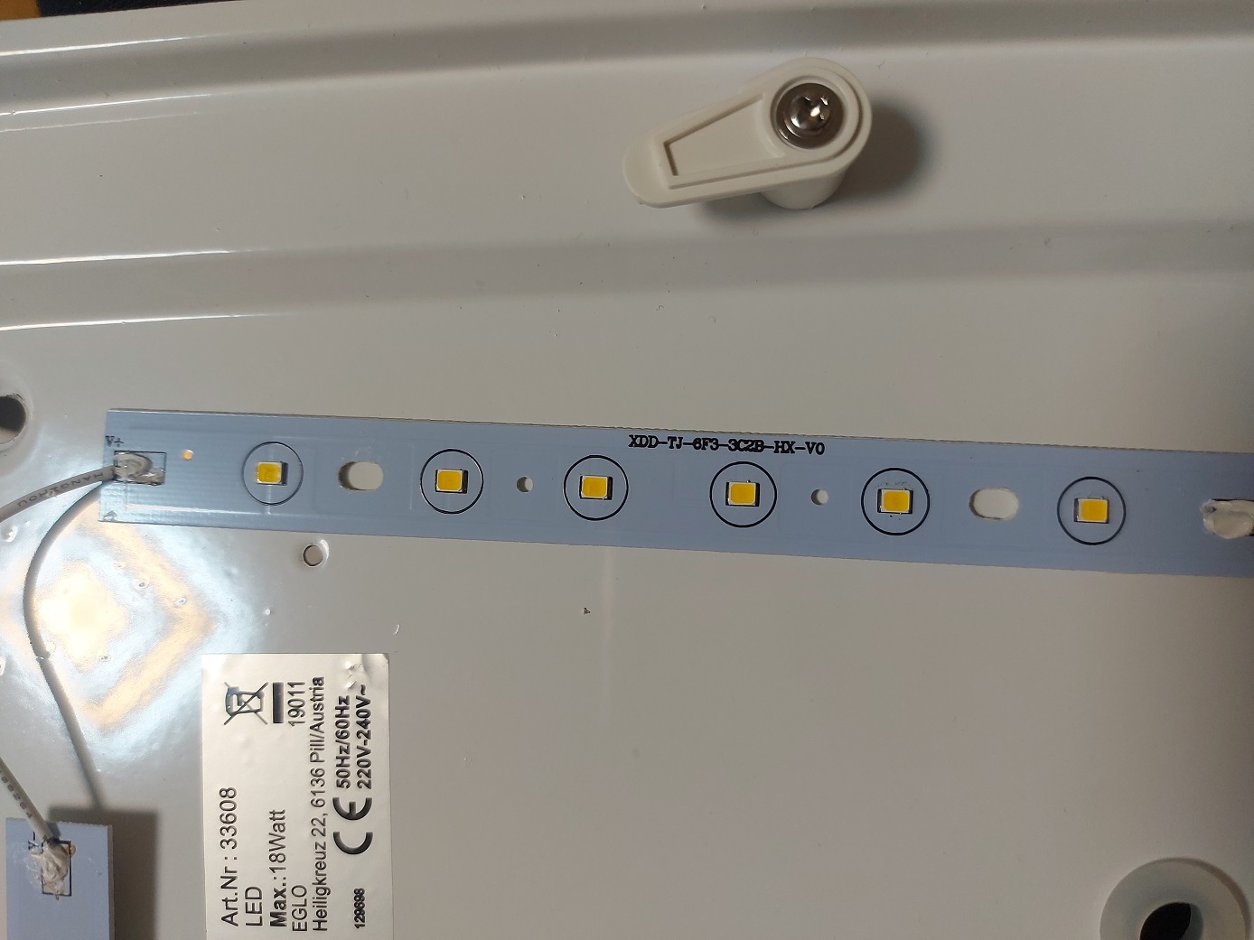

LED mennyezeti lámpa javításaSziasztok!Nem biztos, hogy a megfelelő topik, ebben az esetben bocsánat! Van egy LED-es mennyezeti lámpám, mely tegnap megadta magát. Kérdés csak annyi lenne, hogy javítható, ha igen megéri-e vagy inkább venni kell egy újat? Köszönöm! G.
A LED-lámpa erősen egybevág a LEDes világítás témakörével, így nem lőttél mellé. Megjavítható, de általában nem éri meg.

A tápegység is tönkremehetett, de akár egyetlen egy darab LED (vagy több is) "kiéghetett". Ezeket csak te tudod (vagy nem?) ellenőrizni... Valószínűleg ez az utóbbi az esélyesebb.
Bocsánat, ha nem voltam teljesen műszaki a kifejezésben. Tegnap néhányat villant, majd azóta nem világít. Miként tudnám kimérni? Köszönöm! G.
Először is le kéne szedni a LED sorok műa. borítását....megláthatnád a hibás LED chippek közepén a kis fekete pöttyöket. Azt meg már tucatszor leíródott, hogy a LEDeket egyesével DMM-mel (ohmérő állásban) lehet vizsgálni. Megfelelő polaritásnál világítanak a jók. De van olyan LED chip is, hogy 1 tokban 2-3 LED van párhuzamosan kötve...azok nem 3, hanem 6...9V-osak.

Szia! Szétszedtem, két led teteje fekete. Ahogy látom, már amennyit értek hozzá persze, ez nem cserélhető külön. Jól tippelek? Köszi! G.
Tipp helyett: Bővebben: Link
Szia! Köszönöm, de sajnos nekem nem sikerül ezzel a módszerrel világításra bírnom egyik ledet sem. Tény és való, hogy béna vagyok a dologhoz, de fura, mert ugyan úgy csinálom. DMM dióda állásban, pólushelyesen hozzáérintem, de semmi. Okozhatja, hogy rá van kötve a trafóra? Köszönöm! G.
Írták, hogy ha chip-en belül több LED van sorban, nem működik ez a teszt. Kell egy 12 V-os akku vagy tápegység és 5-10 kOhmos ellenállás. Csak teszthez, mert ezzel csak gyengén világít, de legalább nem megy tönkre. Két vezetéket hozzáérintesz a chiphez. Innen is, onnan is. Valamelyik helyzetben világítani fog.

Sorosan vannak kötve, az egyik chipben a fotódon látom, hogy 2 fekete csík van, ami azt jelentheti, hogy 2 led van benne, tehát 6 V-osak a chippek... ) 9V-os elemmel meg egy 100 ohmos ellenállasal sorbakötve lehet vizsgálni... Persze a 2 hibás ledet egy dróttal át lehet kötni...egy próba erejéig, hogy legyen "világosság". A hozzászólás módosítva: Pé, 19:18
Szia! Bocsánat, nem tudtam értelmezni amit írtál! Ez jó lehet tápnak? G.
