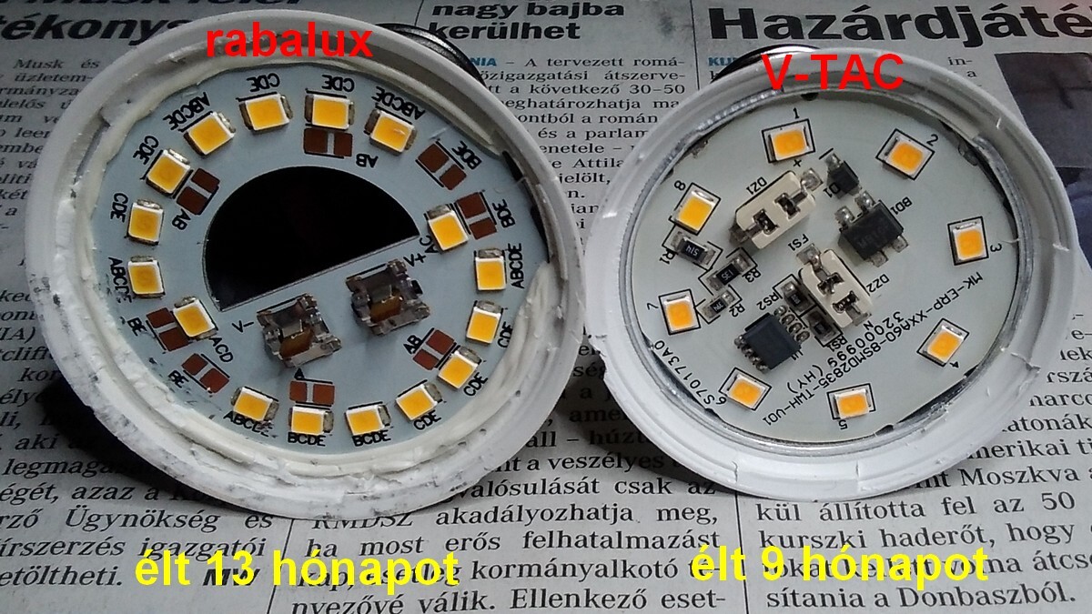

(#) Ge Lee hozzászólása Jan 3, 2025 /
elavulás, selejt, csoda
Nem tudom, hogy jártas-e valaki a tervezett elavulásban, de kíváncsi lennék rá, hogy ezeknek a vackoknak a gyártása vajon hány cent-tel kerülne többe, úgy, hogy nem csak pár hónapig működik, hanem mondjuk néhány évet mint a régi hagyományos izzók?
Tényleg nincs más megoldás, mint hogy az ember szakít a meglévő hagyományokkal, foglalatokkal stb, és épít magának rendes ledes világítást. Én csináltam is magamnak ilyet, csak az érintésvédelme nem megoldott. Vicc és szégyen az egész.
Ja, hogy még szebb egyen, a rába(szol)lux oldalán ezt írják: A RÁBALUX márkanév a hagyományos és energiatakarékos fényforrások tekintetében is a megbízhatóság és az optimális ár-érték arány szinonímája. Az... Vettem 4db-ot mindegyikre adtak 1év garit. Mikor mentek tönkre? 1év 1 hónap és 1 év 4 hónap között az összes. A VTAC-ra gari sincs.

(#) Janszi válasza Ge Lee hozzászólására (») Jan 3, 2025 /
A cég foglalkoztatja a tervezőmérnököt,akit azzal bíznak meg,hogy minél költséghatékonyabban és a termék garanciális idő kiszolgálása mellett tervezzen és gyártasson az üzemben lámpákat.Ebben benne van az is,hogy a led gyártótól középszerű terméket vásárol alapanyagnak.
Nekem is van Osram spot,a dimmelhető long life és a sima se rossz,Bővebben: Link,ezek már megérősek,nyilván a led gyártásból az A osztályú ledeket viszik hozzá.Van olyan saját készítésű éjszakai fényforrásom,ami már 10 éve megy éjjelente állandóan,ebben vaku ledek vannak,ami a telefonban is van,olyan.Az is gond ha nem tud a chip hőmérséklet alacsony szinten maradni.

(#) Ge Lee válasza uniman hozzászólására (») Jan 3, 2025 /
Miről beszélsz? Mi az, hogy hosszú élettartamú? Azt milyen "műszerrel" válogatod? Stopperral? Csak LED van, nincs ilyen meg olyan. Gyártótól függően van jó, gagyi, meg még gagyibb. Egy ilyen izzóban a legnagyobb költség az alu, azaz maga a hűtés, pont azért makkannak meg mert az elégtelen. Egy LED ha nincs túlhajtva vagy túlmelegítve akkor az örök élet+1nap.
Látom, nem értetted meg a kérdést. Újra felteszem, mennyivel kerülne többe, hogy 8 hónap helyett 5év legyen az élettartama? Mert én kifizetném érte, meg valószínűleg más is. Vettem olyat is, ami 2500Ft-ba került, meg adtak rá 2 év garit. Az meg 3 év után makkant meg, ugyanúgy az elégtelen hűtése miatt.
Ha jól veszem ki, akkor megéri a leggagyibbat megvenni, mert abból 10db kerül 1db jobb árába, és mondjuk 10x6 hónap az 5 év, szemben a drágább 3 éves élettartamával. Így is lehet, nesze neked fogyasztói társadalom...

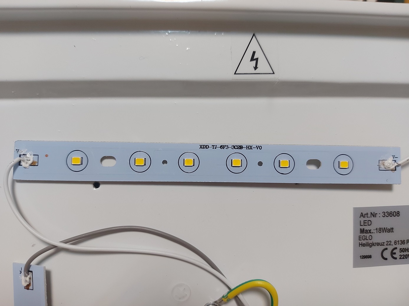

LED mennyezeti lámpa javítása
Nem biztos, hogy a megfelelő topik, ebben az esetben bocsánat! Van egy LED-es mennyezeti lámpám, mely tegnap megadta magát. Kérdés csak annyi lenne, hogy javítható, ha igen megéri-e vagy inkább venni kell egy újat? Köszönöm! G.
(#) kadarist válasza huggybear hozzászólására (») Jan 8, 2025 /
A LED-lámpa erősen egybevág a LEDes világítás témakörével, így nem lőttél mellé. Megjavítható, de általában nem éri meg.

(#) uniman válasza huggybear hozzászólására (») Jan 8, 2025 /
A "megadta magát" az nem műszaki kifejezés...nemszeretjük!
A tápegység is tönkremehetett, de akár egyetlen egy darab LED (vagy több is) "kiéghetett".
Ezeket csak te tudod (vagy nem?) ellenőrizni...
Valószínűleg ez az utóbbi az esélyesebb.

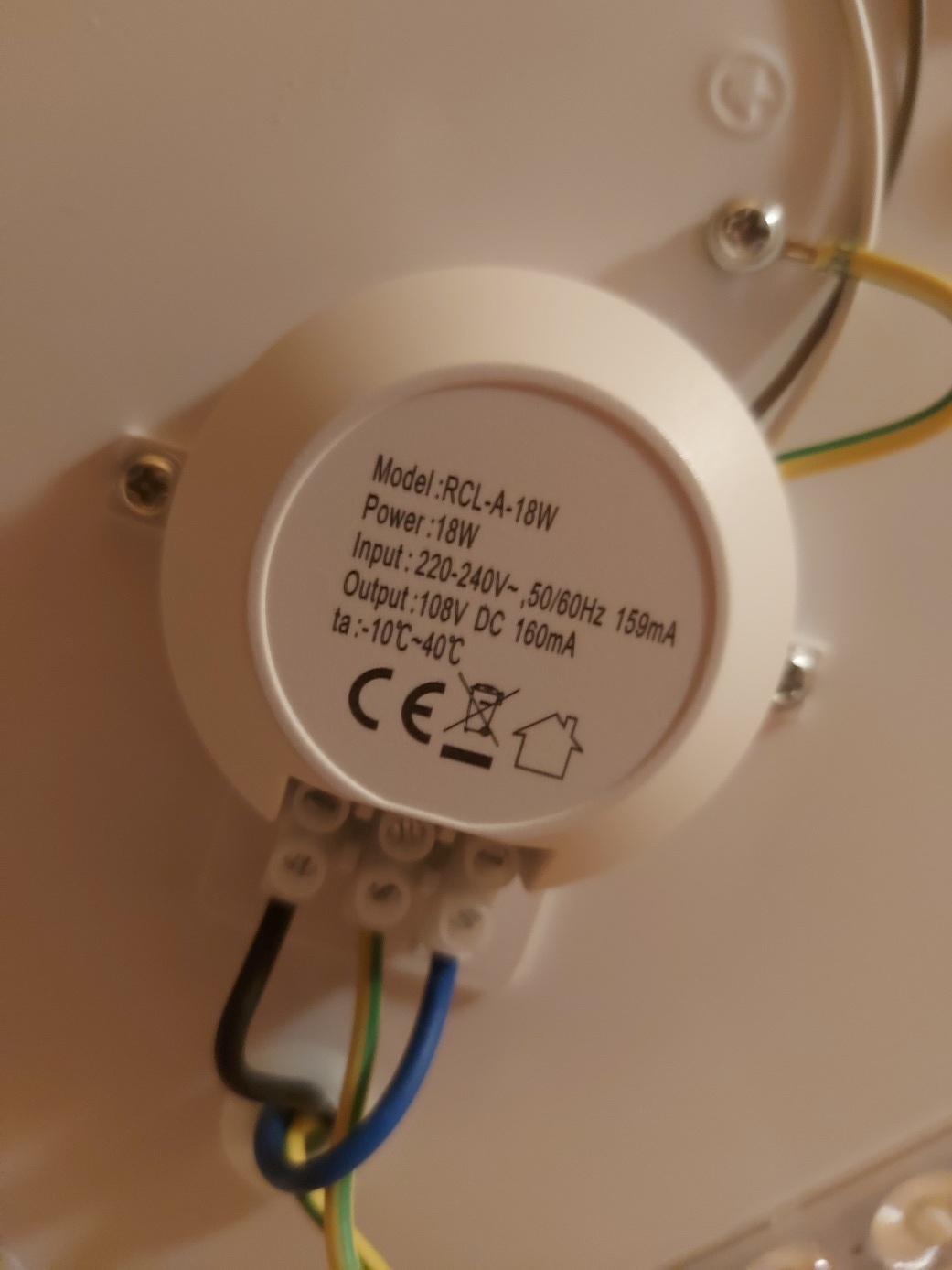

(#) huggybear válasza uniman hozzászólására (») Jan 8, 2025 /
Bocsánat, ha nem voltam teljesen műszaki a kifejezésben. Tegnap néhányat villant, majd azóta nem világít. Miként tudnám kimérni? Köszönöm! G.
(#) uniman válasza huggybear hozzászólására (») Jan 9, 2025 /
Először is le kéne szedni a LED sorok műa. borítását....megláthatnád a hibás LED chippek közepén a kis fekete pöttyöket. Azt meg már tucatszor leíródott, hogy a LEDeket egyesével DMM-mel (ohmérő állásban) lehet vizsgálni. Megfelelő polaritásnál világítanak a jók. De van olyan LED chip is, hogy 1 tokban 2-3 LED van párhuzamosan kötve...azok nem 3, hanem 6...9V-osak.
(#) kadarist válasza uniman hozzászólására (») Jan 9, 2025 /
Sorosan vagy vegyesen vannak kötve a LED ek a tokban.
A hozzászólás módosítva: Jan 9, 2025
(#) huggybear válasza uniman hozzászólására (») Jan 9, 2025 /
Szia! Szétszedtem, két led teteje fekete. Ahogy látom, már amennyit értek hozzá persze, ez nem cserélhető külön. Jól tippelek? Köszi! G.
Tipp helyett: Bővebben: Link
(#) huggybear válasza uniman hozzászólására (») Jan 10, 2025 /
Szia! Köszönöm, de sajnos nekem nem sikerül ezzel a módszerrel világításra bírnom egyik ledet sem. Tény és való, hogy béna vagyok a dologhoz, de fura, mert ugyan úgy csinálom. DMM dióda állásban, pólushelyesen hozzáérintem, de semmi. Okozhatja, hogy rá van kötve a trafóra? Köszönöm! G.
(#) erbe válasza huggybear hozzászólására (») Jan 10, 2025 /
Írták, hogy ha chip-en belül több LED van sorban, nem működik ez a teszt. Kell egy 12 V-os akku vagy tápegység és 5-10 kOhmos ellenállás. Csak teszthez, mert ezzel csak gyengén világít, de legalább nem megy tönkre. Két vezetéket hozzáérintesz a chiphez. Innen is, onnan is. Valamelyik helyzetben világítani fog.
(#) huggybear válasza erbe hozzászólására (») Jan 10, 2025 /
Akkor itt a hiba! Oké, köszönöm, próbálkozom. G.
(#) uniman válasza huggybear hozzászólására (») Jan 10, 2025 /
Ezt elírtam: "2-3 LED van párhuzamosan kötve"...
Sorosan vannak kötve, az egyik chipben a fotódon látom, hogy 2 fekete csík van, ami azt jelentheti, hogy 2 led van benne, tehát 6 V-osak a chippek... ) 9V-os elemmel meg egy 100 ohmos ellenállasal sorbakötve lehet vizsgálni...
Persze a 2 hibás ledet egy dróttal át lehet kötni...egy próba erejéig, hogy legyen "világosság".

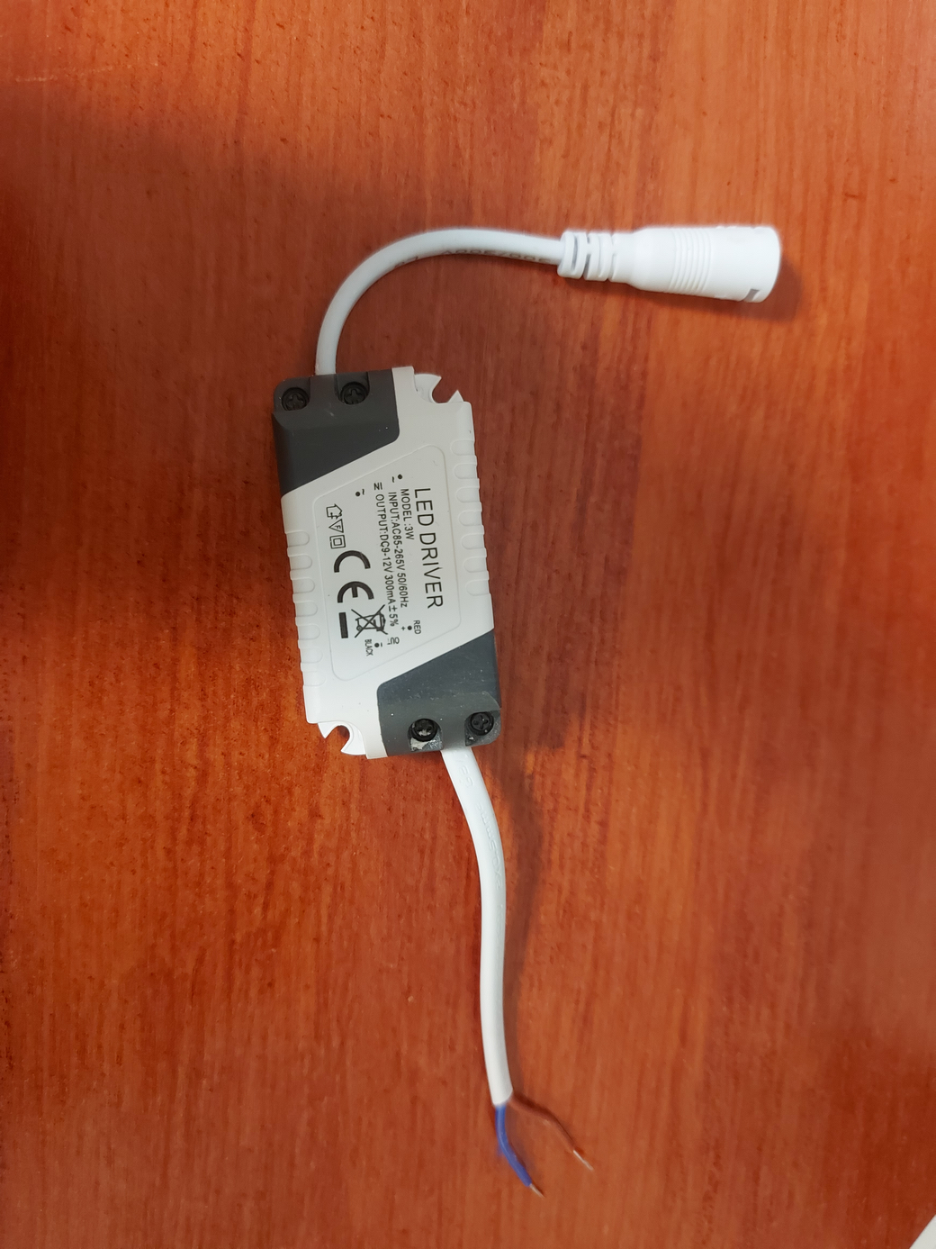

(#) huggybear válasza uniman hozzászólására (») Vas, 18:34 /
Szia! Bocsánat, nem tudtam értelmezni amit írtál! Ez jó lehet tápnak? G.
