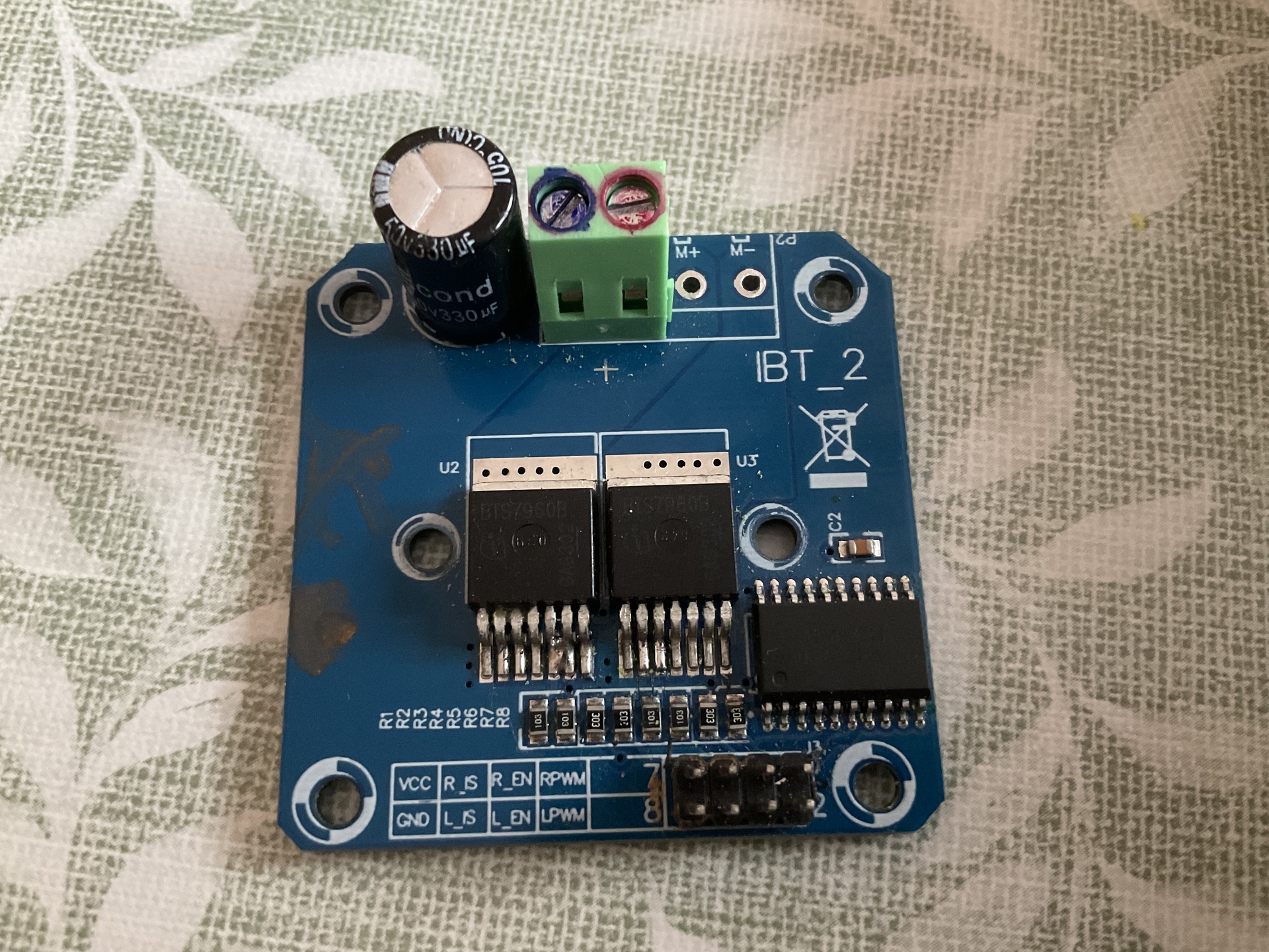

Én a BTS7960-t használom . Egy modul 2 kimenet egyenként 43A áramot tud benne minden védelemmel ( kivéve a bemeneteket ). Valamivel olcsobb mint a diszkrét elemekböl összerakott és benne a proci is.

Használtam már én is a Massawa által ajánlott eszközt, (konkrétan ezt) de csak 150W-os motorral.
Nem tudok megbízni ekkora áramoknál a felületszerelt alkatrészekben. Furatszerelten csinálom, alsó-felső vezetősávokkal és mindkét oldalon beforrasztom a feteket.

„Nem tudok megbízni ekkora áramoknál a felületszerelt alkatrészekben. Furatszerelten csinálom, alsó-felső vezetősávokkal és mindkét oldalon beforrasztom a feteket.”
A munkahelyemen többek között motorvezérlő elektronikák tervezésével is foglalkozunk. A tapasztalat azt mutatja, hogy az újabb fejlesztésű FET típusokat már nem veszik gyártásba THT tokozásban. És igazán alacsony RDSON értékű FETet az újabbak között fogsz találni. Ugyanakkora átfolyó áramnál pedig a kisebb ellenállású fog kevésbé melegedni. Megfelelő panel tervezéssel a hőt nagyon jól el lehet vezetni az SMT FETektől is.
Ha a kérdező nem akar az áram, hő, feszültség és zárlatba kapcsolás védelmekkel, megfelelő gate feszültség előállítással és hasonlókkal foglalkozni, akkor használjon kész H híd IC-t. Egyszer építettem 24 (2x12) voltos meghajtó akkumulátoros rendszerhez 2x120 amperes (differenciál hajtás) vezérlést oldalanként 4 db VNH5019 komplett híd IC párhuzamosan kapcsolásával. Elektromos kerekesszékben teszteltük, nyúztuk jó darabig. A motorok folyamatos áramfelvétele 20 amper, rövid időre 100 amper volt. Az IC-k védelmét csak a műterheléses teszt során sikerült aktiválnunk. A 150 kg szék + 90 kg felhasználó kombinációt simán mozgatta.

Lehet nem fogalmaztam elég érthetően.
Nem a H-híd ic-vel van a bajom, hanem a mellékelt képen bekarikázott áramátviteli felülettel.
Ez az, ami nem bírja a nagy áramot. Valamint az a keskeny, néhány mikronos vezetősáv sem.
Minden olyan gyári cuccban, amit eddig szétszedtem, a nagyáramú vezetősávok ónnal meg voltak vastagítva.

(#) Massawa válasza sonajkniz hozzászólására (») Jan 18, 2025 / 1
Azért ha megnézted volna tüzetesebben a 2 hid felszerelését a nagy áramok nem azokon a lábakon folynak hanem széles 5-10 mm széles sávokon mindkét oldalon. Vezetörétegek több helyen össze vannak galvanikusan kötve. Nekem eddik a teljesitményrészt nem sikerült kinyirni a bemenetet sajnos igen. ( valoszinü az én hibám volt).

„nagy áramok nem azokon a lábakon folynak”
Pedig de.
Az 1-es láb a negatív, a 7-es a pozitív tápfesz. A 4-es (oké, a hűtőzászlóval együtt) a kimenet.
Tehát a kb 40A-nek azon a 0,6x4mm-es felületen kell folynia. Ha csak kicsit is hibás a kontaktus, mindjárt elfüstöl.
Ha megnézed a csatolt képeket, én így képzelem a nagyáramú meghajtókat.
