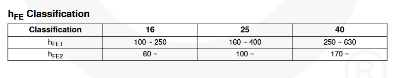

Ezért is van sok típusnál külön alkategória, amivel az adott csoporton belüli béta tartományt adják meg. De ott sem pár százalék a szórás. Például vegyük a BC337 tranzisztort. Itt három alcsoport van béta szerint:

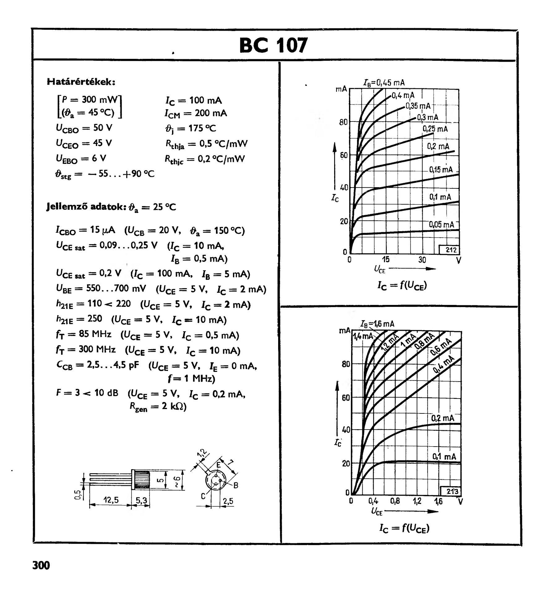

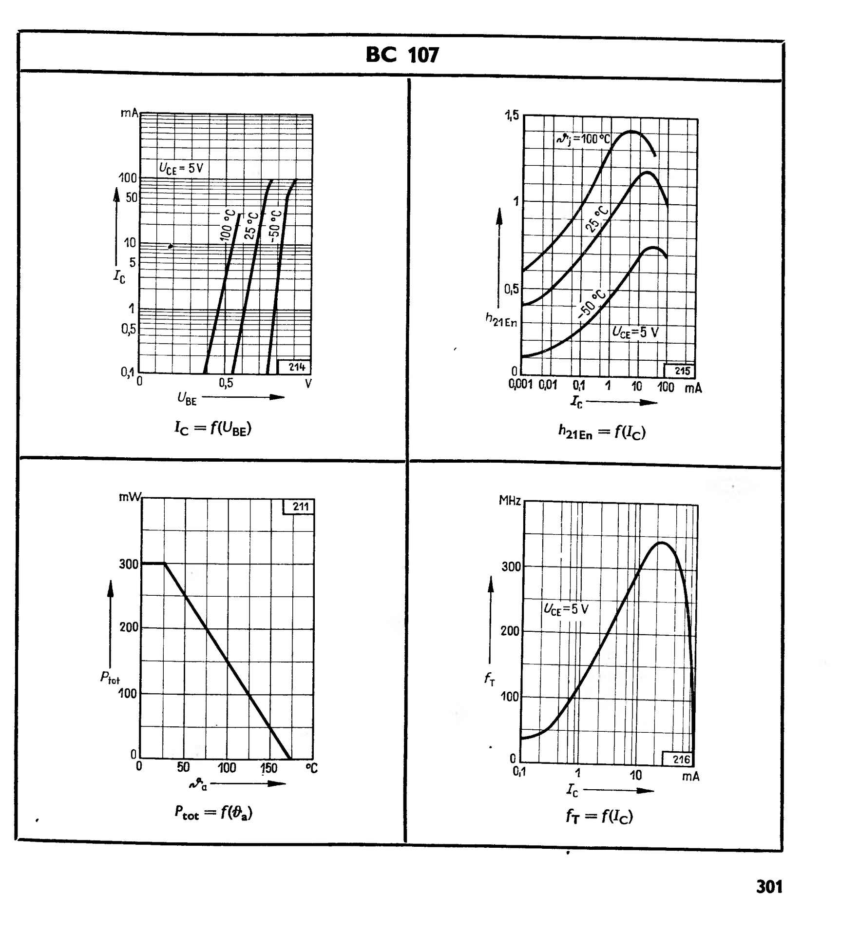

Magyari-féle Tranzisztor-atlasz (1976-ból) ugyan a "B" jelűt nem tartalmazza, csak a jelzés nélkülit, de annak a h21E értékének 110 - 220 közöttit ad meg IC = 2 mA esetén, illetve 250-et IC = 10 mA esetén.
Ha emlékeim nem csalnak, akkor a kisjelű tranzisztorok esetén az A-B-C kiegészítő jelölés éppen az áramerősítését (annak a tartományát) mutatja. (Teljesítmény-tranzisztoroknál meg általában a feszültségtűrést.) Tehát a 90-180 közötti érték akár tökéletes is lehet... Pl. nem tudni, hogy az "előző tulaj" mekkora kollektor-áram mellett mérte az erősítést. És ennek az chatGPT sem mond ellent, hiszen tőle a "B" jelűt kérdezted. Helyettesítésnél ami még fontos lehet, ha szimmetrikus az áramkör (pl. diff. erősítő, sztereó készülék vagy egyéb okból szükséges az együttfutás), akkor mindkét tranzisztor azonos paraméterű legyen. Pl. a te esetedben ilyenkor lehetőség szerint mindkettőt ugyanabból a fiókból vedd ki. Talán inkább legyen kisebb az erősítése, de azonos mindkettőnél. A hozzászólás módosítva: Jan 19, 2025
Ha eredeti TUNGSRAM vagy MEV adatlapokat keresel, akkor azt a Datasheet Catalog oldalán tegyed, ott elég sok fent van, többek között a BC107-nek is:
Bővebben: Link h21e = 240 ... 500 (BC107B esetén) A hozzászólás módosítva: Jan 19, 2025

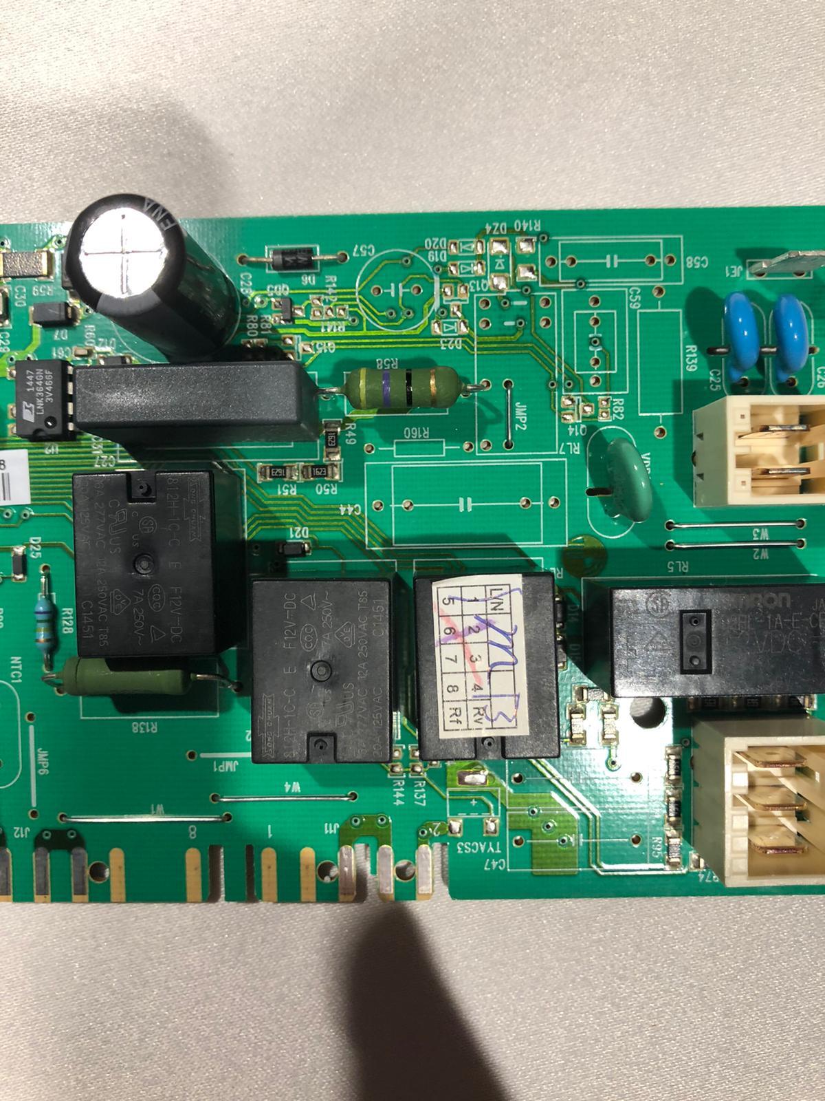

KTC3544s helyettesítésSziasztok! A következő tranzisztort mivel tudnám helyettesíteni KTC3544S relét kapcsolgat, adatlap: https://alltransistors.com/transistor.php?transistor=54454. Köszönöm.
Hello! Azt is megmutathattad volna, hogy milyen relét kell kapcsolnia. Mert amit belinkeltél, ott 2A a maximális áram és 30V. De vajon szükség van-e erre. És egyáltalán, miért ment tönkre?
Szia! 12V-os relét kapcsolgat, szárítógép panel, 6db relé van rajta végig mérve két db tranzisztor más értéket mutat mint a többi(egyik szakadást, másiknál zárlat), cserélni szeretném a reléket, de ezenkívül szivattyú triak el van pukkanva. Szerelte a tulaj nem jött össze.
A hozzászólás módosítva: Jan 22, 2025
Szerintem az SS8050 megfelelő számodra. Ezek a relék, nem fogyasztanak többet, mint 50mA.
Pont annak az adatlapját nézem. Köszönöm szépen
