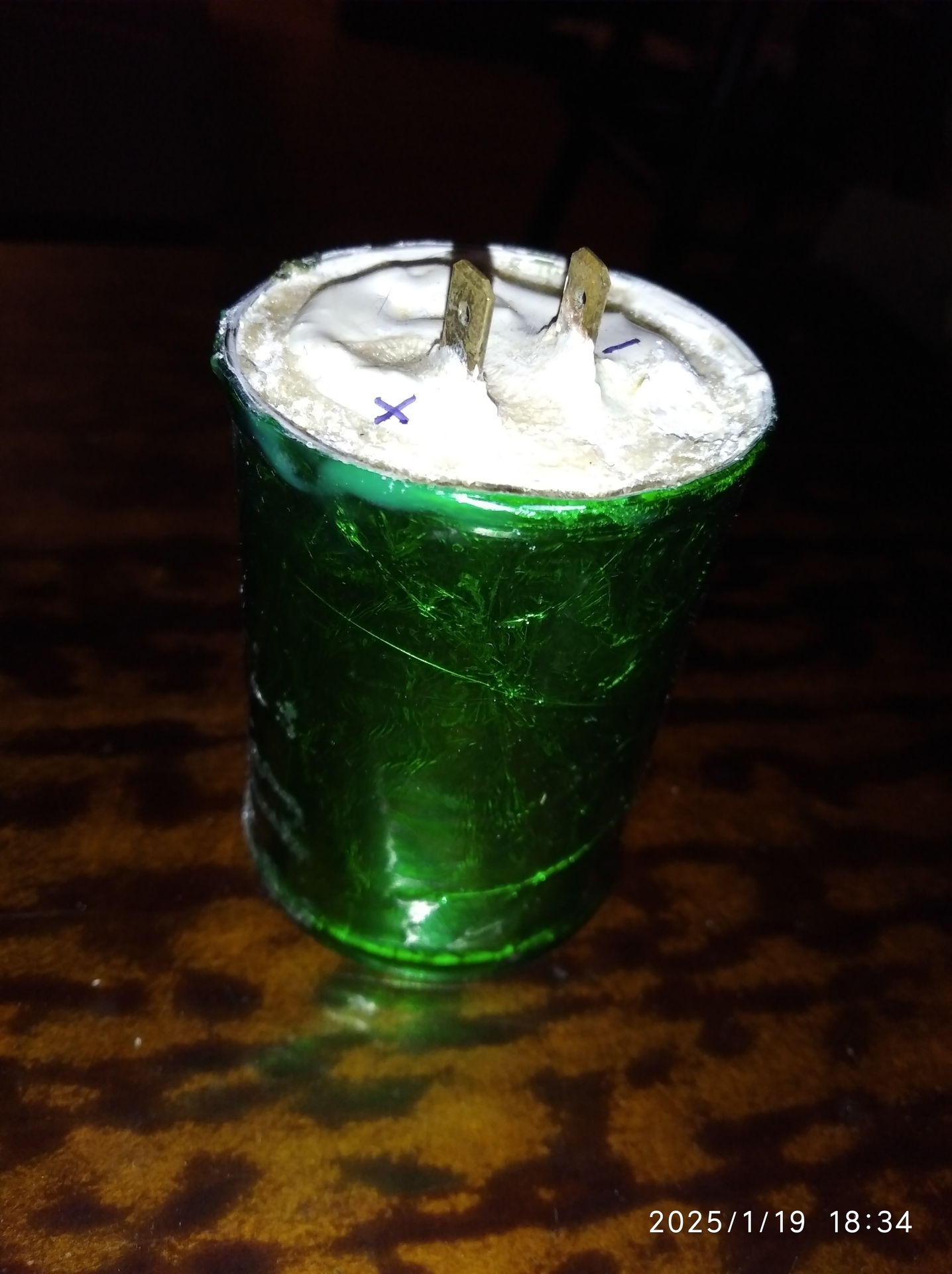

Elektrolit kondenzátor élesztése
Üdv mindenkinek! lenne egy olyan kérdésem, hogy a használaton kívül sokat állt elektrolit kondenzátorokat hogy kell éleszteni/formázni? Próbáltam rákeresni, de csak kondenzátor működése, készítése, és kondenzátor robbantása volt a találat. Illetve az lenne a kérdésem, hogy mire tudom használni a házi készítésű olaj papír kondenzátorokat (úgy értem, melyik típust lehet/szabad ezzel helyettesíteni)? Végül megkérdezném, hogy siketült -e már bárkinek működőképes elektrolit kondenzátort építeni, ami nem szivárog?(eddig bármilyen összetételű elektrolitot használtam, pl. szóda-bikarbónás víz, citromsavas víz, mindegyiket képtelenség lezárni)

(#) bbatka válasza electrode hozzászólására (») Jan 18, 2025 / 1
A házi elektrolit kondenzátoraid alufóliával készültek? Nem marta szét a sav vagy lúg?. A JLH erősítő kimeneti kondija például lehet olaj-papír kondenzátor, de szerintem sok másra is használható.

(#) kadarist válasza bbatka hozzászólására (») Jan 18, 2025 /
A gyári elkókban is alumínium a fegyverzet, nincs azzal semmi baj. Az elektrolit a nedves elektrolitkondenzátoroknál glikol vagy bórax, ami nem bántja az oxidált alufóliát.
(#) bbatka válasza kadarist hozzászólására (») Jan 18, 2025 /
Ezt tudom, de amiket használt elektrolitnak azok szerintem oldják.

(#) electrode válasza bbatka hozzászólására (») Jan 19, 2025 /
Nem marta szét a fegyverzetet(alufólia) a szóda-bikarbónás víz, youtube videón láttam azt a módszert, de ott nem zárták le(én meg bármit csináltam vele, nem lehet lezárni, légmentes műanyag tégelyből is szivárog a trutyi, és nagyon csúnya, amikor lerakódik a szóda-bikarbóna). Ennél jobb volt némileg a citromsavas víz, egy 22µF kondenzátort csináltam, zacskóztam, csak a kivezetés vezeték lógott ki, és ezt egy konzervdobozba tettem, majd réz lap kivezetést kapott(valami szabványos méret, de nevét nem tudom), és végül kétkomponensű ragasztóval zártam le. A sikerélmény sajnos nem tartott sokáig, mert kb. egy hónap múlva látom, hogy szivárog a réz kivezetésnél. mára kiszáradt a kondenzátor, a kapacitást is elvesztette. Csináltam volna még egyet, de mivel éjszakára lekapcsoltam a feszültséget róla, reggelre megette az elektrolit a (valószínűleg alumínium) lemezt, amire rásajtoltam a vezetéket, ami a réz kivezetéshez ment.

(#) bbatka válasza electrode hozzászólására (») Jan 19, 2025 /
Annak idején egyszerű gumi tömítést is használtak az alumínium serleg lezárásra. Esetleg valami kétkomponensű öntő szilikon a lezárásra? A műanyagok sajnos porózusak. Talán a polietilének egy része használható egy ideig.

A kétkomponensű ragasztó is elég erősnek bizonyult, a szivárgás oka valószínűleg az lehetett, hogy a réz kivezetés minimális mértékben oxidált volt a beszerelésnél (nem lett külön tisztogatva), és a citromsavas víz feloldotta ezt az oxid réteget, vagy pedig magát a rezet kezdte megenni. Valószínűleg nem volt jó, hogy oxidáló mellékhatású az elektrolit, amit használtam. Egyébként csak kísérleti jelleggel próbálkoztam az elektrolit kondenzátorral, inkább az olaj-papír kondenzátor sikerült. Végül csatoltam képet a legutolsó elektrolit kondenzátorról (ez a 22µF volt kapacitású kondenzátor, jelenleg kb. 50pF kapacitása van, teljesen kiszáradt).
