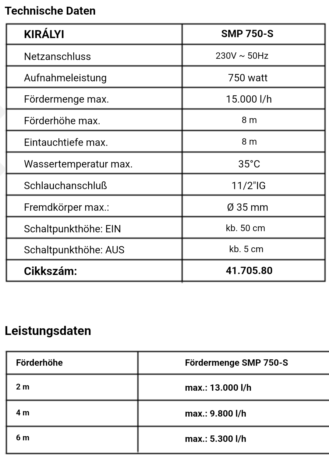

![]() A képen az adatok : Qmax - nulla méter Hmax-nál igaz az érték. Ha a Hmax 8 méter, aakor a Qmax jó esetben egy huszada , vagy sokkal kevesebb lesz !!! Itt jön be a szivattyú jelleg görbe, nekem azt mondta egy hozzáértő , hogy a jelleggörbe középső sávja az optimális, ha oda lőjük be a szivattyú és a körülmény párost , nagy probléma nem lehet.
Egy korábbi szivattyúnál kíváncsiságból mértem áramot, az adott feltételek mellett a megengedettnél jóval kevesebb értéket mértem. A szivattyú szinte ellenállás nélkül jár , nem terhelődhet túl. Ráadásul amit én használok az akár nyomásfokozónak is alkalmas lehet, 3-3,5 Bar-t is tud nyomni.

A terepadottságok és a vízér dönti el, hol milyen mély kell. Az alapkérdés, az a nyamvadt szivattyú miért döglik be idő előtt??? ![]() Már minden olyan lépést megtettem ami kizárhatja a hibát, mágneskapcsoló csere, vastag erű hosszabbító, vízmentes konnektor a kútban szilikonzsírral tömítve........stb. Egy dolgot nem csináltam, az imaszőnyeget nem terítettem le és kértem az égiek áldást !! ![]()
Azt elfelejtetted leirni hol van a szivattyúd - a kútban, viz alatt, hány méterrel felette stb. Ezek lennének a lényeges adatok.
Amugy valoban az van amit irsz én is már 3 szivattyut elfogyasztottam, pedig csak kimondottan a kerti öntözésre lett használva napi max 1 orára. Az elsőnél én voltam a hülye mert télen kint hagytam és szétfagyott. 2 magátol ment tönkre. Mind kb 80000Ft kategoria volt. Akkor vettem egy márkás merülöszivattyút ( ami folyton a kutban, viz alatt van). Na ez immár 10 éve müködik, igaz dupla olyan drága volt mint elödjei ( nem sok van a piacon - pontosan 1 ![]()
De leírta. 8 méterre van lent a vízszint ami alá 4 méterre engedi le azaz 12m-re van lent a szivattyú.
Még most is azt mondom, hogy a paraméterek téves értelmezéséből adódóan a motor túl van terhelve a 12m emeléssel. Ezeket a szivattyúkat a kifolyásnál nem lehet fojtani, ha pedig nem lehet akkor emelni sem alkalmas a vortex kerék. A saját szivattyúm paraméterei amit még helyesen adtak meg annak idején.
Az emelési magasság a víz tetejétől (vízszint) számolandó! Mindegy mennyire van víz alatt a szivattyú...persze a megadott max. merülési mélységig szabad leengedni a sziváttyút. Ezt sokan nem tartják be...
Itt egy példa: Bővebben: Link Maximális szállítási magasság 8,5 m Maximális mélység 7 m A hozzászólás módosítva: Jún 25, 2024

Mivel az Einhell Royal SMP 750-S szivattyúról van szó...én arra reagáltam, nem a másfajtákra!
A Hechtre 44 m emelő magasságot írnak , ez a szivattyú tetejétől számítódik, nulla nyomóoldali ellenállás esetében. Ebből a 44 m-ből vonodik ki minden akadály, csőátmérő, idom a nyomócsőben, csőhosszból adódó ellenállás stb. Ezért írtam korábban, h ameg van a szivattyú jelleggörbéje , érdemes az alapján mértezni. Amit Te írtál az egy sima átemelő szivattyúra vonatkozik, egy járókerék van , a néhány métert a fordulatszám miatt tudja. Nekem is van ilyen egy ciszternában3,5 méter mélyen a fenéken. A szivattyún egy 10m-s colos tömlő van és éppen ki tudja üríteni a gödröt. A szivattyúnak 6m emelőmagasságot adnak meg.

Még mindig az AL-KO-t nézegetem, hogy mi kerülte el a igyelmemet de nem találok benne olyan kifogásolható elvárást a használattal szemben, hogy említésre érdemes lenne. Azt viszont hiányolom ha már említi a használat során, hogy:
Idézet: DE nem határozza meg, hogy mennyi a maximális üzemidő. A másik pedig a védelem: „A merülő nyomószivattyút nem szabad folyamatos üzemben használni.” Idézet: ami a Te esetedben hatástalan volt. Amit Hutty is említett szerintem is valami hasonló "árulás" lehet a dologban de akkor miért nem működött a védelem? Az áramelvételt azt lehet ellenőrizni, hogy hogyan alakul üzem közben és, hogy a vízhozam az mennyi percenként. A "Q"-t azt stopperrel és egy-két vödörrel le lehet mérni, saccolni és vissza lehet ellenőrizni a grafikonon, hogy akkor hová esik a munkapont. „A merülő nyomószivattyú el van látva egy hőérzékeny kapcsolóval, mely túlmelegedés esetén leállítja a szivattyút.” Én azt olvastam annak idején ezekrről a szivattyúkról amit már említettem is, hogy: Idézet: A szivattyúmat pedig azért hoztam példának, hogy akkor még szemlétették azt is, hogy különböző mélységekből hogyan alakul a "Q" érték ami máris romlik ha nem a vortex lapátok kimeneti átmérőjén távozhat a mennyiség. A szivattyúmra 15m3 van feltüntetve de már ha 2m-re le van téve a folyadékba csak 13m3 és nem is említik az esetleges csatlakozónál elszenvedett szűkületet. „"Geodetikus emelőmagasság: Az a függőleges távolság, amit az aknában található vízfelszínen és az ürítési pont között mérünk."” Az "alkó" szivattyú a három lépcsős lapátjaival és a cca. 6m3-es Q-jával a gyors leürítés nagy távolságra alkalmas. Az, hogy hogyan használod azt csak Te tudod de szerintem nem az elvárásaidnak megfelelőt sikerült választanod. Azt javasolják, hogy nagyobb mélységekből történő kiemeléshez a vortex rendszerű merülő szivattyúk nagyobb teljesítményűek legyenek amik a darálós kategóriába esnek. Én úgy érzem kifogytam a témával kapcsolatban. ![]()
Mindenben igazt adok! Igen, az engem is zavar , hog a saját belső védelme nem működött. Bár egy egyszerű szakadásnál(pl.-segédfázis tekercs), nem feltétlen védi meg a motort! Meg aztán kérdéses , hova rakták a klixont a tekercselésben? Na mindegy !
Az üzemidővel kapcsolatban, tényleg nincs semmi adat sem az alconál sem a hechtnél, de úgy vélem, semmi rendkívüli igénybevételnek nincs a szivattyú kitéve, pontosan a kút visszatelítődése miatt , ez sajnos nagyon lassú , ezért vannak ciszternák a víz gyűjtéséhez. Az alcos-dobozon egy tök jó grafikával lerajzolták a szivattyú paramétereit, ennek megértéséshez tényleg nem kell hidraulikai szakembernek lenni.Ez mindenképpen jó pont a márkának. Van egy exponenciális görbe, ami mentén dolgozik a szivattyú ideáli sfeltételek mellett. A mérésekről annyit , tudom a kútban lévő vízmennyiséget amit el kell juttatni a ciszternába, innen tudom a vízhozamot, ezzel nincs is gond. ÁÁÁÁ ! Mindegy, egyenlőre a szervíz bevette a hechtet, várom mi lesz belőle. A nagytudású szervízes mondott egy akkor a marhaságot, hogy dobatm egy hátast a mérnök barátaimmal együtt:közölte, a bemerítési mélység azt jelenti, hogy a talajszinttől lefelé ennyi méterre szabad a szivattyút belelógatni a vízbe ![]() Háááát ennyi.... A hozzászólás módosítva: Jún 26, 2024
