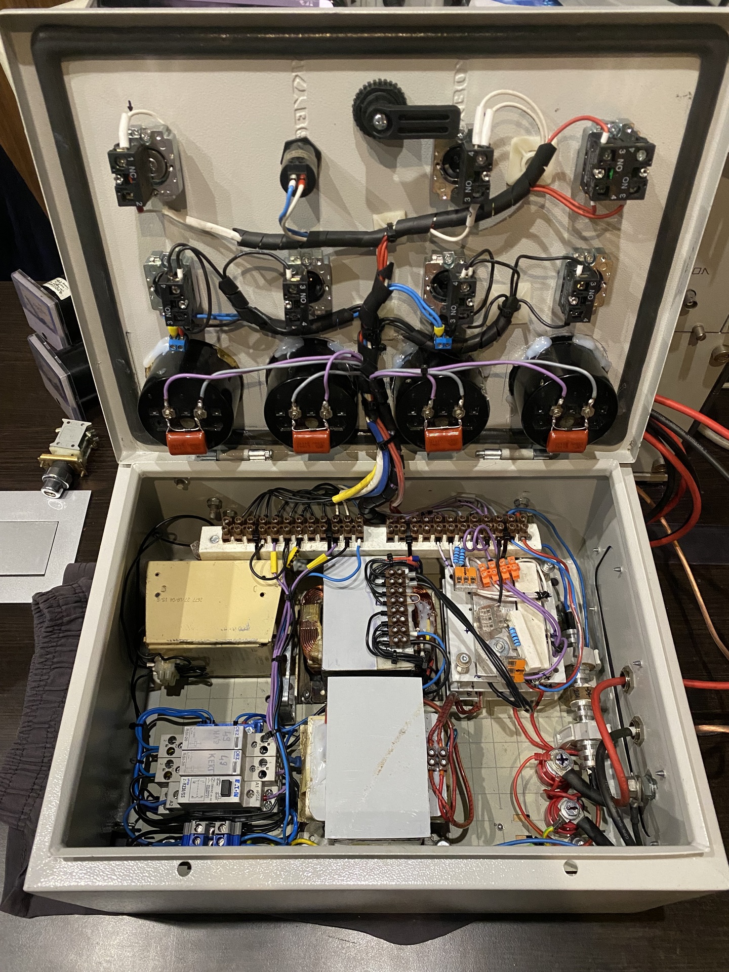

Szerintem L1 és L2 megfelelő méretezésem mellett rendben van.
Az R1-et megdupláznám. Esetleges ellenállás szakadás esetén se maradjon veszélyes nagyfeszültség a kimeneten.
Mindenképp olyan ellenállás kell, ami kibírja a 3kV-os feszültséget.
A legtöbb nagy értékű (xMOhm) ellenállásnál nem a disszipáció korlátoz, hanem a maximális megengedhető feszültség.

A nagyfeszültségre tegyél inkább feszültségkétszerezőt. Ekkora teljesítménynél a trafó nem fogja szeretni az egyutas egyenirányítást.

Az már megvolt. Idáig 16 darab dióda távozott a félvezetök örök vadászmezöjére.

A másik meg, hogy a 4kV-ot semmiképp se szeretném túllépni, nehogy túlterheljem a kábel szigetelését és az valahol máshol üssön át.

Igen, erre odafigyelek majd. Söt gondoltam arra is, hogy beépítek egy relét, amia tápfeszültség megszünésekor valami alacsony impedancián keresztül rövidrezárná a kimenetet. Csak bírnia kell a magas feszültséget.

Valamit elhibázhattál. Esetleg túl kicsi a fojtó? Ilyen esetben jobb a söntös trafó, mint az előtét fojtó. A sönt áramot korlátoz, a fojtó energiát. Ha telítődik a vasmagja, annyit enged át, amennyit te nem akarsz.
Egyébként a mikrosütőben minden együtt van. Sönt, feszültségkétszerezés, dióda, kondi.
A hozzászólás módosítva: Vas, 18:37
(#) erbe válasza Zubeee hozzászólására (») Vas, 18:54 /
A rajzra nem írtál L1 - L2-re értéket. Ennek a fojtónak legalább feleakkora vasmag kell, mint a trafónak. Ugyanis ha rövidzár van a kimeneten, jóformán a teljes primer feszültséget át kell vállalnia a fojtónak. Ha pedig egyutas egyenirányítással dolgozol, még hamarabb átterhel a fojtóra. Az egyenirányítás miatt torzuló jelalak hatását meg ember legyen a talpán, aki minden terhelési munkaponthoz kiszámolja.

Nézegettem a rajzodat, és némi tippet hozzátennék a dologhoz.
- A mikrotrafó egyenirányítása valóban gond lehet egyutasan.
- Jobb lenne a kétszerező, de túl nagy lesz a feszültség.
- A mikrotsütő trafóban van mágneses sönt tehát van áramkorlátja, csak elég magas értékre...
Nagyjából az összes fent felsorolt problémát megoldaná, ha a mikrotrafó primere nem 230VAC-t kapna, hanem a nagy trafó 90V-os szekunderéről működne:
- Elképzelhető, hogy 90V-ról már elégségesen korlátozna a saját mágneses söntje. Tehát az egyik fojtó esetleg megspórolható.
- Az alacsonyabb feszültség miatt lehetne kétszerezni a szekunder oldalán - akkor nem lesznek egyutas egyenirányításból eredő problémák.
Nagy áram megindulása esetén egy áram-relével lekapcsolható a nagyfesztrafó, hogy ne menjen folyamatosan feleslegesen.
Másik megoldási lehetőség (bár a működése kérdéses - de egy próbát megérhet).:
Kössük sorosan a két trafó primerét, így egymás áramát is korlátozzák (és csak 1db folytó kellhet). Amikor a nagyáramú trafón is megindul az ív árama, akkor zárjuk rövidre a nagyfesztrafó primerét egy relével (vagy akár félvezetős megoldással)...
