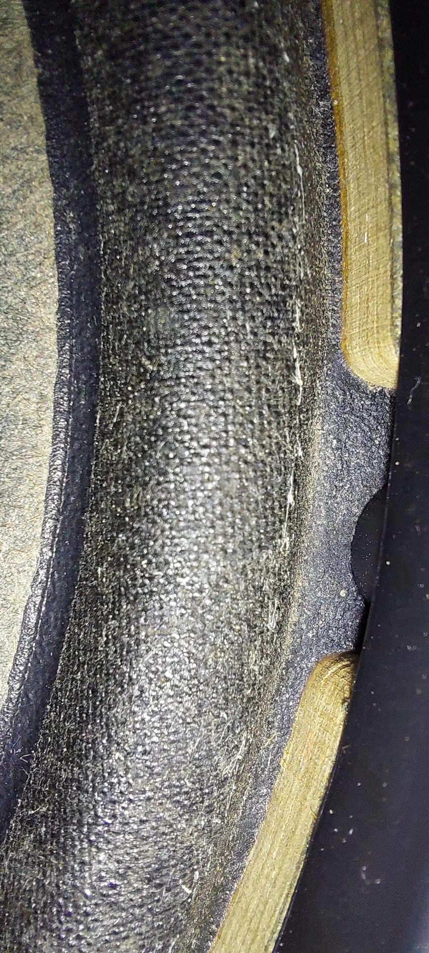

(#) Inhouse válasza Honda130 hozzászólására (») Feb 12, 2025 /
Nekem ez a hangszóró nem igazán tűnik vászonpereműnek.
(#) Honda130 válasza Inhouse hozzászólására (») Feb 12, 2025 /
Így talán már jobban látszik.
Nem vagyok szakértő, de a vászon peremű nekem a több apró hurka, ami impregnált szövet. Az egy nagyobb hurka meg gumi, hab...nem tudom, hogy esetleg ez egy szövet erősítésű hab lenne, valami hibrid?
(#) GARFIELD13 válasza Inhouse hozzászólására (») Feb 12, 2025 /
A perem hátoldala lenne érdekes.
Hozzám egy 25 cm-es alukosaras Videoton került, aminek műbőr szerű pereme van.
Ilyen szabályos hurkára sütött forma az is, és a fehér hátulja azonnal elárulja, hogy az nem habszél.
Nem egy hétköznapi perem, biztosan sokáig bírja, kérdés, hogyan teljesít a habszélhez képest az átvitel terén.
Szerintem a nagyobb hangszóroknál lehet h több kicsi hurka. Nekem volt már Hertz hangszóróm oválból is. Egy hurka volt és szövetes. Meg ha jól emlékszem, a Clarionok is szövetesek voltak. Az érzékenyebb hangszórokat szokták szövetesre csinálni. Egyébként tény, hogy hangosabbak mint a JVC hangszórók amit a PC-mre kötöttem. Ezt kipróbáltam.
(#) Honda130 válasza GARFIELD13 hozzászólására (») Feb 12, 2025 /
A rácsot kipattintottam, h lefenyképezzem, de legközelebb ezt a hangszóró felújító szedi szét. Nem akarom hogyxkopjon a műanyagban a menet.
Ez szövetes. Szerintem látszik.

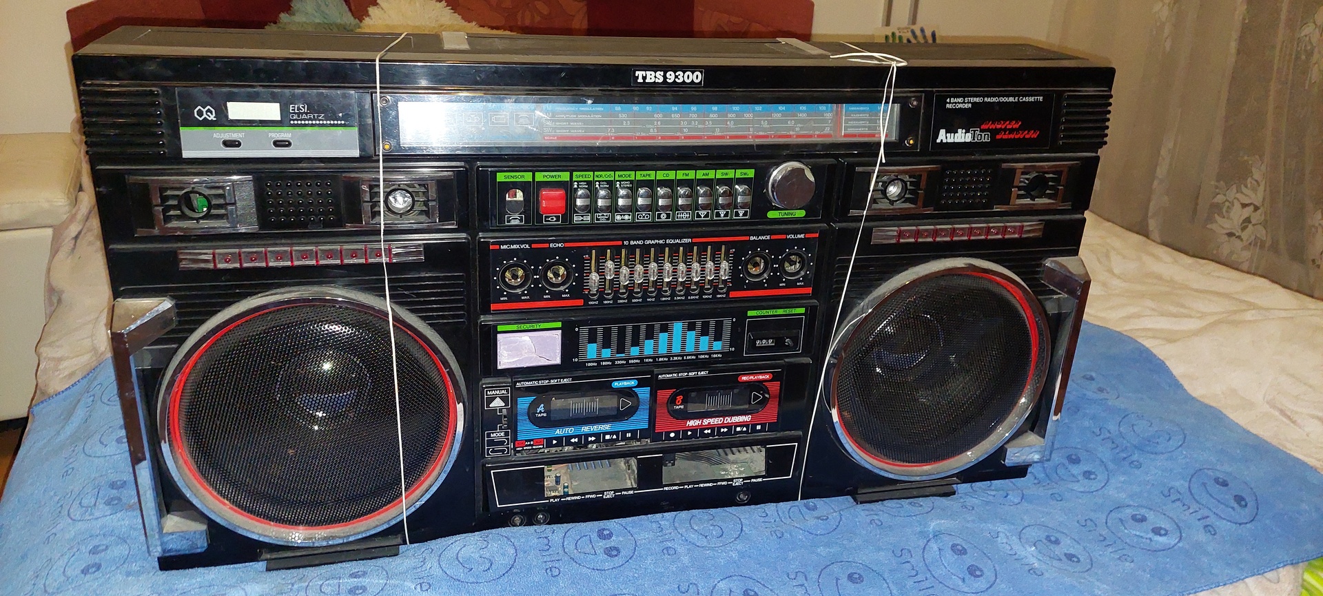

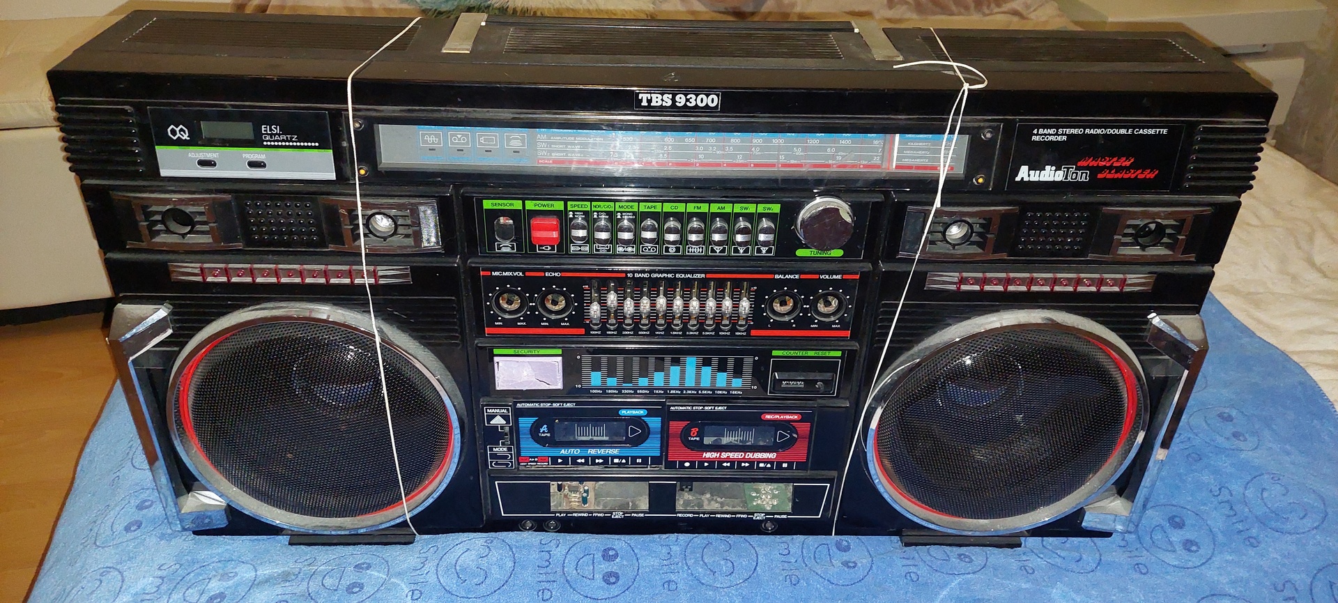

(#) Honda130 hozzászólása Feb 16, 2025 /
Audioton TBS 9300
Húha!
Most meg kaptam egy ilyet a barátomtól. Csak úgy. Nem működik. Pár dolog hiányzik is róla, de azért nem annyira pusztulat. Jó nagy hangszórók vannak benne.

(#) Inhouse válasza Honda130 hozzászólására (») Feb 17, 2025 /
Nekem ez az Audioton sokkal inkább boombox-nak néz ki, mint a gyerekkori szerelmed. Persze valószínűleg az igazi boomboxok nem Ausztriában készültek.
„Pár dolog hiányzik is róla, de azért nem annyira pusztulat.
Kéne ehhez is alkatrész, hogy talpra lehessen állítani.”
A komplett dupla magnómechanika azért nehéz falatnak ígérkezik. Inkább modernizálni kéne, BT vevő, esetleg internet rádió. Ha a végfok benne van, a hangszórók jók, akkor jól használható cucc lehet belőle.
(#) Honda130 válasza Inhouse hozzászólására (») Feb 17, 2025 /
Miért szeretnél bele komplett dupla magnó mechanikát? Javíthatatlan ami benne van? Valójában 4db potméter gomb, a magnók gombjai, a két antenna hiányzik. A mechanikát szerintem meg lehetne gondolom javítani. A fő bajom inkább az, hogy halkan sípol. Először egy hangon, kis idő múlva hullámzik a hang. Mintha szirénázna. Amúgy, bekapcsolva a magnót, utána hozzáérve valamelyik fejhez. Adja a hangot a hangszóró.
