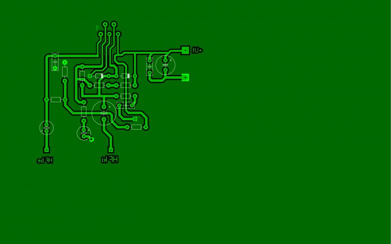

(#) totti91 válasza (Felhasználó 13571) hozzászólására (») Aug 10, 2008 /
én valójában mindig megtervezem kinyomtatom és majd az ablaknál átrajzolom a vonalakat(alkoholos filccel szoktam csinálni a panelt)..úgy lesz a jó..tehát igen amit most látsz az az alkatrészoldal..ez a hátránya az Expressz PCBnek hogy nem tud tükrözni vagy csak én nem jöttem még rá
(#) _JANI_ válasza totti91 hozzászólására (») Aug 10, 2008 /
A nyák tervezésekor, azaz az alkatrészek kiválasztásakor
(Főleg felületszerelt alkatrészeknél.)
és a huzalozás lefűzése elött és utál is válthatsz a felületek között.
Ezek a következők:
TOP = Felső - Alkatrészoldal és Beültetési ábrák - szövegek,
BOTTOM = Legalsó - Forrasztási oldal.
Valamint a nyomtatásnál is kiválasztható hogy melyik oldalt szeretnéd a papíron látni.
S remélen nemharagszol meg érte, de egy kicsit ráncbaszegtem a te PCB kapcsolásod!
Legyen ez egy példa a fentiekre...
(#) totti91 válasza _JANI_ hozzászólására (») Aug 10, 2008 /
tudom de én amikor beálíltottam hogy vagy a fólia oldalt nyomtassa akkor is így felül nézetből csinálta csak zölddel lehetséges hogy én rontottam el valamit de nem hiszem amúgy pedig én így szoktam meg a panel tervezését hogy kívülre rakom a kivezetés feliratát illetve ha javítgatásoknál járunk akkor othagytál egy forrpontot ami nem kell(induktivitás és az R3 között)..jahh és nekem úgy tanítják a suliban és úgy is szoktam meg hogy 90 illetve 45°os vonalat húzzak gondolom azért mert ott is kézzel rajzoljuk a nyákot és könnyeb 45°ot szemmel rajzolni mint 23,46826°ot..de azért köszi a javítás
A pont ottvan!... ... nálad! Nem lehet minden tökéletes...
Érdemes a feliratokat a nyáklapon belül elhelyezni!
Mert OTT a helye! Nem pedig valahol a margól kívül!
Kis segítséget ad, ha a forrasztási oldalon is elhelyezel
egy két karaktert. Így könyebb a megfelelő nyomtatóbeállítást
megtalálmi.
Az élet nem csak vízszintes - föggőleges és 45-fokból áll! Szerintem.
De azt kell betartani amít tanítanak... :awink:
Én szeretem kihasználni a helyet, nem kell
agyonzsúfolni a panelt. Legyen az egy kicsit szellős...
Azaz az alkatrészek ne érjenek egymáshoz,
mert az sok gond forrása lehet!
S ezért kellet egy kicsit séthúzni őket,
ami miatt a szép 45-fokos nyomvonalad szöge megváltozott.
Nem gondoltam hogy ez enyire fontos... ((( ))) :no:
Na mindegy! Mert ha úgyis kézzel rajzolsz,
akkor nem kell MEREVEN a megtervezett nyákrajzhoz
ragaszkodni. Kicsit el lehet tőle térni, úgy hogy szebb
vagy könyebb legyen a rajzolás. :yes:
Sok sikert a nyák elkészítéséhez!

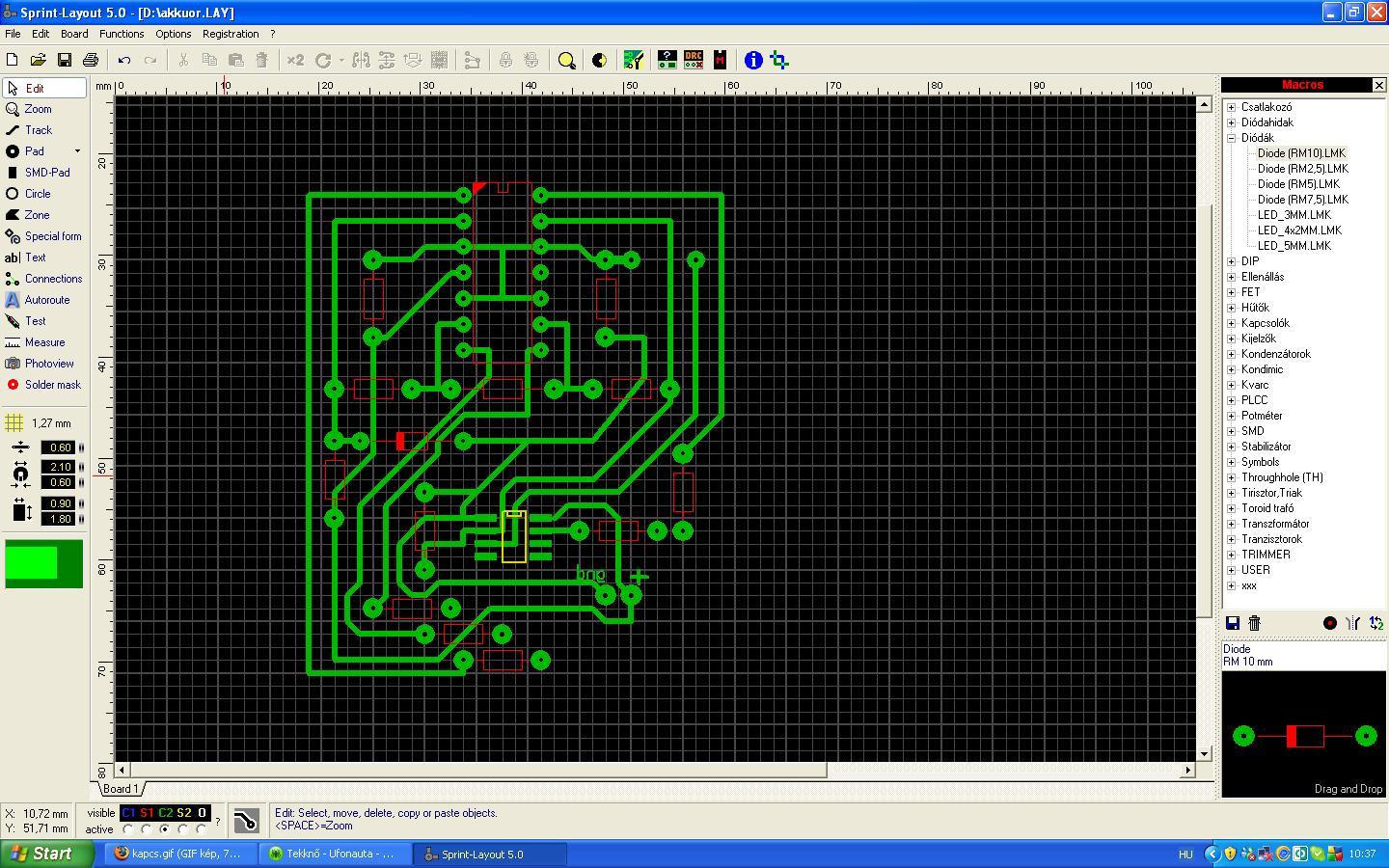

(#) Kicsa hozzászólása Aug 17, 2008 /
Szevasztok!
Segítségeteket szeretném kérni nyákterv ellenőrzésben,rá kéne nézni hogy jó-e.
Amilyen egyszerű az áramkör,annyiszor keveredtem bele körülbelül.
A kapcsolásokban megjelent Akku feszültségőrről lenne szó.
Ő Az
A kimeneteknél csak az ellenállásokat kötöttem be,a ledek ki lesznek kábelezve. Csatolom kép formátumban is és Sprint Layouttal megnyitható file-ként is.
A nyákot saját kezüleg csináltam,tehát semmi légvonal,autoroute és hasonlók...azért is kérném segítségeteket.
Előre is köszönöm szépen!
Üdv Kicsa
(#) lidi válasza Kicsa hozzászólására (») Aug 17, 2008 /
Tudom, hogy ezzel most nem segítek rajtad, de egy jó nyáktervező össze tudja vetni a nyákrajzot a kapcsolással, és szól ha valami nincs jól kötve. Rengeteg időt megspórolnátok magatoknak ha ilyet használnátok. Ezt a funkciót DRC -nek nevezik. (design rule check) Én csak ajánlani tudom a multisim / ultiboard párost. Még mielőtt valaki azt hinné: nem vagyok a disztribútoruk, nincs semmi hasznom belőle ha valaki ezt használja
De egyszerű áramköröket szimulálni lehet vele, és utána át lehet dobni az egészet a nyáktervezőbe, és neki lehet állni huzalozni. Szép sárga vonalakkal jelzi hogy mit kell összekötni mivel. Ami ha az összekötés létrejött eltűnik. És közben is állandóan ellenőriz, tehát ha összeér két nem összetartozó hálózat, azonnal szól, stb.
(#) Kicsa válasza lidi hozzászólására (») Aug 17, 2008 /
Én eddig az Eagle ilyen funkciójával találkoztam de bevallom őszintén,nagyon nem tetszett. Sőt maga az Eagle sem...
(Ezért lehet hogy megköveztek )
De ennek utána nézek...mindenesetre köszönöm a hozzászólást,az is elképzelhető hogy nagyon nagyot segítettél...

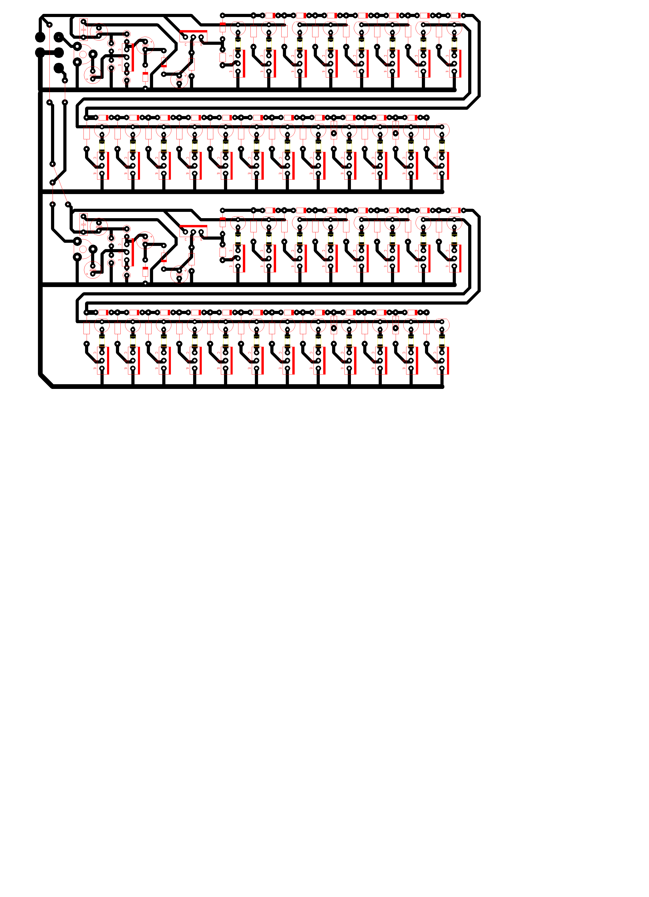

(#) lewi hozzászólása Okt 28, 2008 /
csináltam egy nyákrajzot ezen rajz alapján.
le tudnátok ellenőrizni? én végigmentem rajta már párszor, de szeretném, ha ti is vetnétek rá egy gyors pillantást.
ezt a rajzot 2x 20 led es kivezérlésre csináltam. és tudom, hogy hogyan villannának fel a ledek, de nem ebben a panelban lesznek a ledek!! innen vezetékkel fogom bekötni
köszi előre is mindent!!
ui: layout 4.0 val van rajzolva...
lewi
(#) _JANI_ válasza lewi hozzászólására (») Okt 29, 2008 /
Durva hiba nincs a nyáktervedben.
S ami volt azt már lehet, meg is találtad.
Kicsit még lehetne zsugorírani a méreteken ha
meghelelően optimalizálod a rendelkezésre álló
területeket.
PL:
Irod hogy:
„... nem ebben a panelban lesznek a ledek...”
Ha a második és negyediksor diódáit megfordítod,
akkor egy hosszú vezetősávtól megszabadulhatsz.
Ezzel máris rengeteg szabad helyed lessz...
Amúgy szép munka!

(#) lewi válasza _JANI_ hozzászólására (») Okt 30, 2008 /
köszi szépen a segítséget....
mondtad, hogy lehetne még kicsinyíteni...
és épp most újítottam be a layout 5 öt, gondoltam kipróbálgatom azt is... és sikerült!! jóval kisebb lett
így felteszem a nyákrajzot ismét, és a lay file-t is
(#) _JANI_ válasza lewi hozzászólására (») Okt 30, 2008 /
A bemeneteknél levő 33K-s ellenállások +UT-re menő
lábai nemlettek lehuzalozva. Mást most én nemlátok...
köszi szépen
még ebben is hibát véteni... :S
kijavítottam... mostmár elméletileg működni is fog...

(#) niedziela válasza Kicsa hozzászólására (») Nov 28, 2008 /
Nem volt jó igazán a rajzod.
Összedobtam egyet hirtelen.
akkuor001.lay
