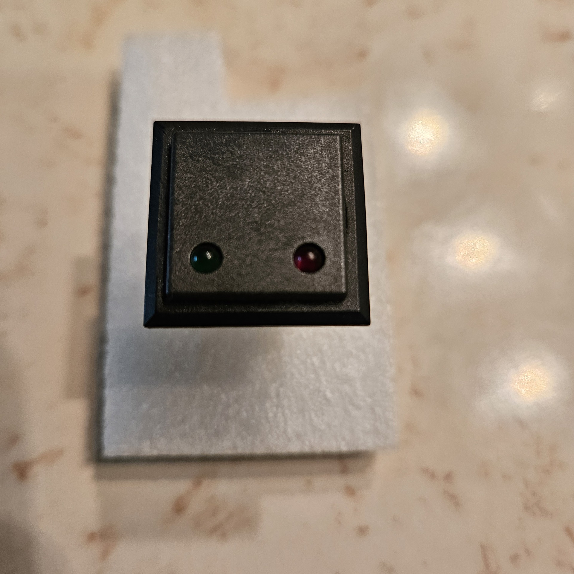

(#) ptibor hozzászólása Márc 15, 2025 /
Szenzoros kapcsoló
Ismeri valaki ezt alkatrészt? Mi lehet ez, szenzoros kapcsoló? Hat lába van, hogyan kellene bekötni?
(#) Bakman válasza ptibor hozzászólására (») Márc 15, 2025 /
Tipp: két LED (4 láb) és egy NO érintkező (maradék két láb).
(#) ptibor válasza Bakman hozzászólására (») Márc 15, 2025 /
Szia.
A NO hogy kell érteni? Nincs benne mozgó alkatrész. Nem lehet megnyomni az elejét. Valahol tápot kellene adni neki de mennyit? Valahol meg nyitott kollektoros kimenetet várnék, nem?
Lehet, hogy a ledeket is ő maga kapcsolgatja így mutatja a nyitott kollektoros kimenet állapotát.
A hozzászólás módosítva: Márc 15, 2025
(#) img válasza ptibor hozzászólására (») Márc 15, 2025 /
A kérdéseid nagy részére választ kapsz ha szétszeded.
(#) proli007 válasza ptibor hozzászólására (») Márc 15, 2025 / 1
Hello! Az mellett, hogy Img-nek tök igaza van, még az is lehetséges, hogy egy Reed relé van benne, de lehetne valami érzékelő is. Pld, RFID. De egy nyitott kollektornak, mi értelme lenne? Mit "kollektorozna" az?
(#) img válasza proli007 hozzászólására (») Márc 15, 2025 /
Pontosan ezért javasoltam a szétszedését (már, ha feltehetően roncsolásmentesen bontható meg).
(#) ptibor válasza img hozzászólására (») Márc 15, 2025 /
A műanyag előlapon néhány Mohm ellenállást lehet mérni néhány mm távolságban.
Érintő szenzoros valami lehetett. Szétszedtem, van benne 1 db tranzisztor, 2 kondi, 3 ellenállás és egy üvegbúrás glimm lámpához hasonló valaminek kinéző alkatrész.
Sajnos csak ez az egy volt belőle.
(#) kadarist válasza ptibor hozzászólására (») Márc 15, 2025 /
Normally Open (NO), tehát alaphelyzetben nyitott, ennek ellentéte az NC, tehát Normally Closed, alaphelyzetben zárt..
A következő lépésben ha kiméred, akkor le tudod rajzolni magadnak a kapcsolási rajzát is.
(#) ptibor válasza img hozzászólására (») Márc 15, 2025 / 1
Egy tranzisztorral (lehet hogy egy j fet) nem lehet nagy varázslatot csinálni. Van egy nyák a műgyanta alatt de olyan kemény a gyanta hogy csak köszörülni lehetne. A ledek azok függetlenek a többi áramkörtől közös anóddal voltak bekötve 3db láb közé. Két láb között 10k-ohmot mérek, lehet ez a fet munkaellenállása.
Jövő héten majd köszörülöm.

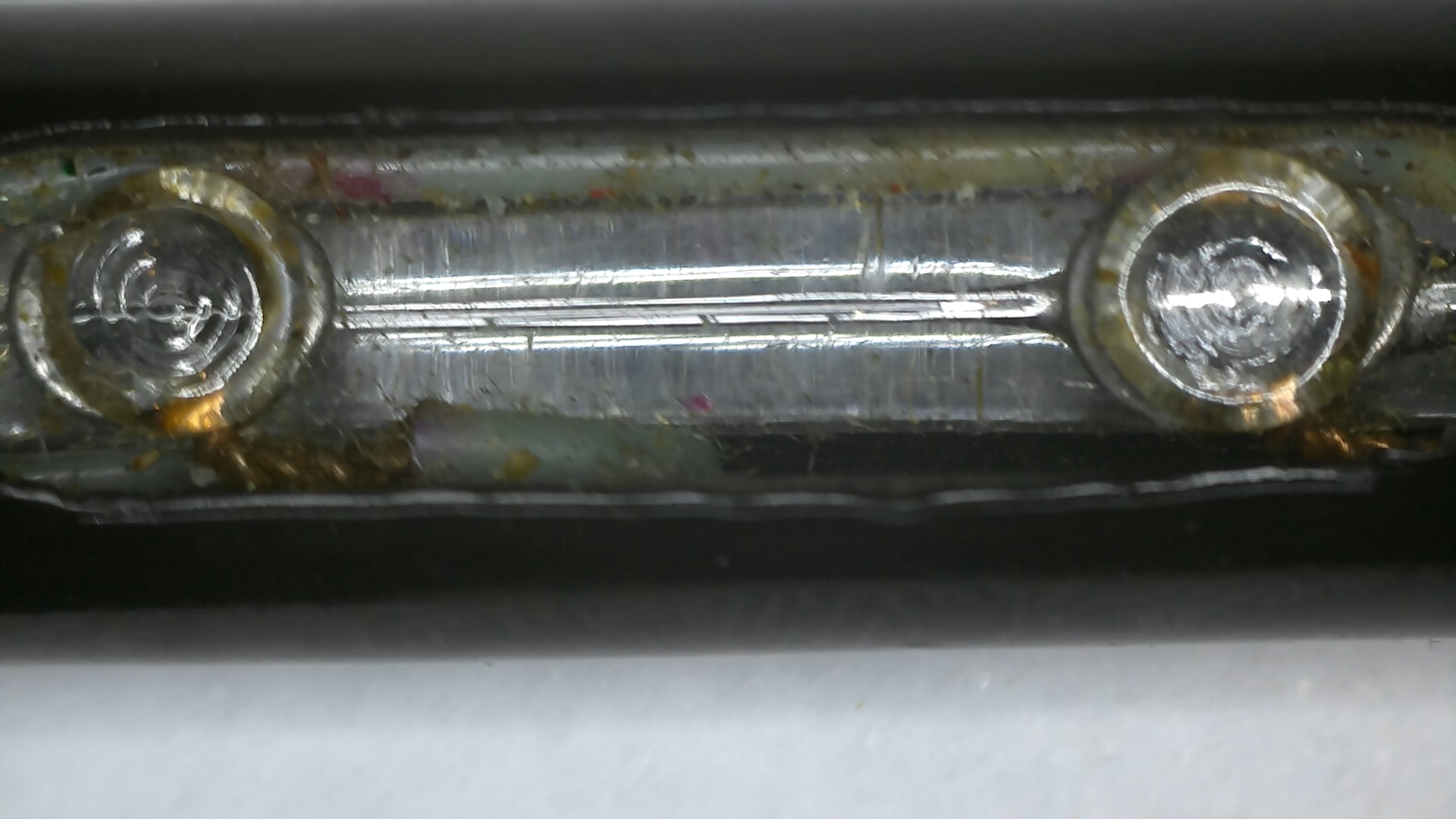

(#) kokozo hozzászólása Márc 25, 2025 /
Valamilyen cső
Sziasztok! Örököltem egy csomó alkatrészt egy rádióamatőrtől és volt benne kb 10 ilyen cső is. Mi lehet és mire lenne jó?
(#) Bakman válasza kokozo hozzászólására (») Márc 25, 2025 /
Az üvegcső belsejében látható valami (izzószálféleség, netalán higany golyócskák)?
(#) kokozo válasza Bakman hozzászólására (») Márc 25, 2025 /
Ránagyítottam csak az üveg részre, hátha így jobb.
