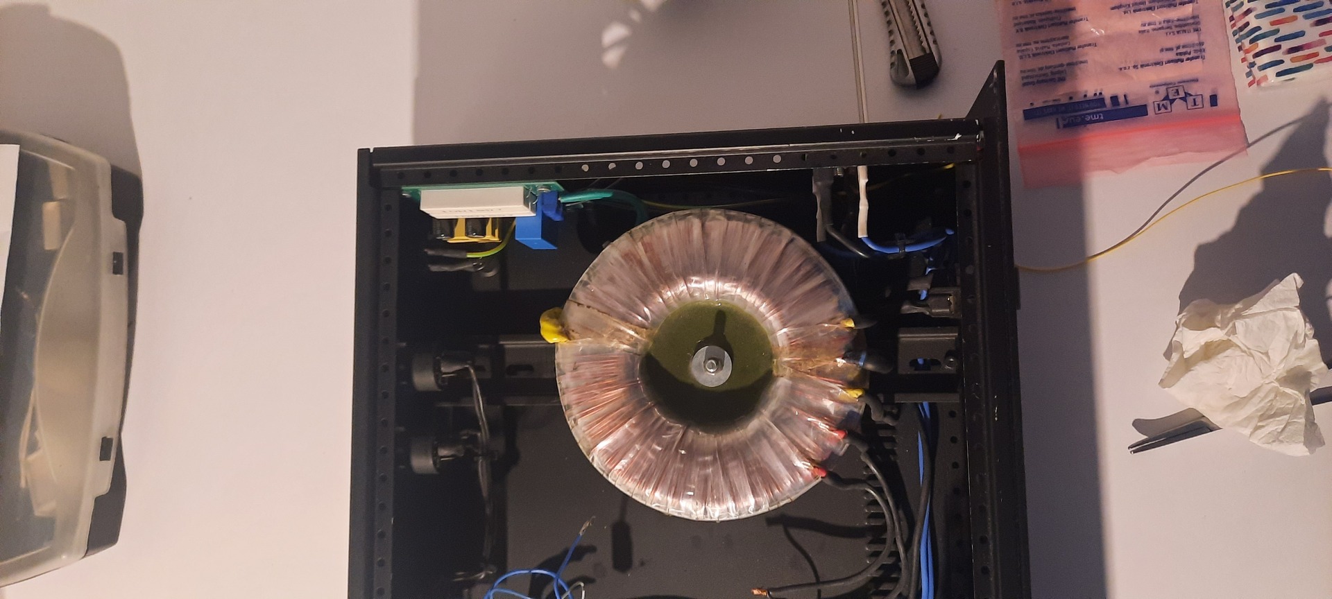

(#) david87 hozzászólása Márc 20, 2025 /
TDA7294
Csinálom a TDA7294 nek a tápját.
A trafóra az van írva 2x27v 5A
Mekkora biztosítékot tegyek 2db TDA7294 elé?
Pufferek után teszem majd a biztosítékot 2db 6A biztosítékra gondoltam
(#) Alkotó válasza david87 hozzászólására (») Márc 20, 2025 /
Milyen funkciót vársz el a biztosítékoktól? Mit akarsz megvédeni vele?
(#) david87 válasza Alkotó hozzászólására (») Márc 20, 2025 /
Ha tönkremegy a TDA akkor a gréc hidat meg a trafót.
Vagy a gréc elé kellene tenem?
(#) kadarist válasza david87 hozzászólására (») Márc 20, 2025 /
A trafó primerébe tedd, ott minden védelem alatt lesz.
(#) david87 válasza kadarist hozzászólására (») Márc 20, 2025 /
Ott van 1 6A bizti 230 ajzatba van beépitve.
A primer oldali teljesítmény, áram nincs feltüntetve a trafón?
(#) Bassmester válasza david87 hozzászólására (») Márc 20, 2025 /
Pufferek után ne tegyél biztit! A TDA 7294-nek van belső védelme, túláramra és túlmelegedésre, de az egyik tápág esetleges kiesését elég rosszul tűri. A hangminőségnek sem szokott jót tenni az ilyen megoldás. A 2×27V/5A-es trafó 230V-os betápjába tegyél egy 1,2A-T biztit.
(#) david87 válasza kadarist hozzászólására (») Márc 21, 2025 /
Nincs.
Ennyi van a trafón 230V 500VA
2x27V 5A 1x12V 5A ennyi.
De én akár hogy számoltam ez a trolid nincs 500VA
(#) kadarist válasza david87 hozzászólására (») Márc 21, 2025 /
Ez a trafó már igényelne egy korrekt lágyindítót, de legalább egy megfelelő soros NTC-t a hálózati oldalra. A primer oldali biztosítékot a rendszer összáramfelvételéhez kell igazítani és ha van lágyindító, akkor a bekapcsolási áramtranzienssel sem kell érdemben számolni.
Van lágyinditó a trafó előtt.
(#) Alkotó válasza david87 hozzászólására (») Márc 21, 2025 /
Furák ezek a trafóadatok, nincsenek szinkronban egymással, ami szokatlan. Egy fotót szívesen megnéznék róla.
2 db TDA7294-nek nem kell 500VA-es trafó.
(#) david87 válasza Alkotó hozzászólására (») Márc 21, 2025 /
Meléklem a képet a trafórol.
