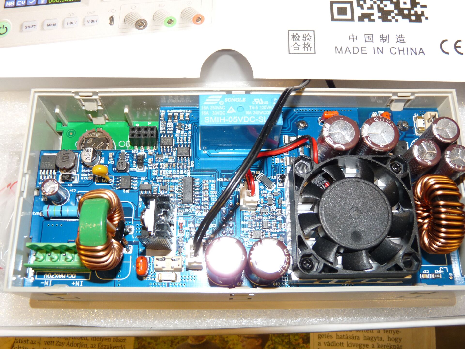

RIDEN RD6030, milyen táppal lehetne használni?
Ilyet használt már valaki? Riden RD6030
Gondolkodom rajta, hogy veszek egyet, de ez alapvetően még csak egy szépen felcicomázott step-down konverter, amit meg is kellene hajtani valamivel. Állítólag 1800 Wattot bír, de a legnagyobb tápegység, amit ehhez úgy árulnak, hogy készletben kapható (elvben konkrétan ehhez való), az 1500W-os. Gondolom nem ártana némi rátartás, vagyis olyan táp kellene hozzá, ami legkevesebb 2kw-ot tud. Ha jól néztem, a legtöbb ipari tápegység, ami 2kw DC-t tud, az nagyjából egy használt kisautó árába kerül. Alin persze láttam olcsóbbakat, utóbbiakkal van valakinek tapasztalata, hogy mennyire milyenek?

Nekem az RD6012 van. Ha jól emlékszem, akkor Alkotó is épített valami hasonlóval tápegységet, toroid trafót használt hozzá, én is azzal szeretném bedobozolni.

Nekem jó sok éve 6012 van saját készítésű 2Kw táppal,de már többször kellett javítanom.A rövidzár védelem még el megy de a túláramvédelme az nagyon rossz.Ahogy írod az impulzusszerű terhelést ezek nem bírják.Az összeszerelésük katasztrofális a feteken a hűttőborda nem fekszik fel,a forrasztások elpattannak.A segédtáp 5V dc-dc je a határeseten van.Esetemben 60V 12A lenne a kivehető energia.Valamivel többet kell feszbe betáplálni,de a dc-dc csak pont 60V bír.Szóval jolnézki de ne feszegessük a határait.A 6030 se tudja a 1800W leadni folyamatosan.cc talán a felét jó indulattal.Szóval hiába keres több Kw tápot hozzá nem fogja tudni a ráirt teljesítményt kivenni.Lehet marad a 300000Ft gyári táp?

Igen, ezért írtam, hogy ha vennék is egy ilyet, azzal kezdeném, hogy atomjaira szedném, és kijavítgatnám, amit ki kell. Az ilyen kínai tápok kívülről szépen csillognak, de ha megnézed belülről, vannak ám meglepetések. Itt van mondjuk ez az énekelve beszélő pali (próbálj meg nem röhögni a hangján), amúgy tök értelmes. 12V 10A switching power supply (with schematic and explanation). Nagyjából 9 percnél látszik, hogy a kínai mérnök urak milyen kreatív módon rögzítették a mosfeteket/diódákat a hűtőhöz.
