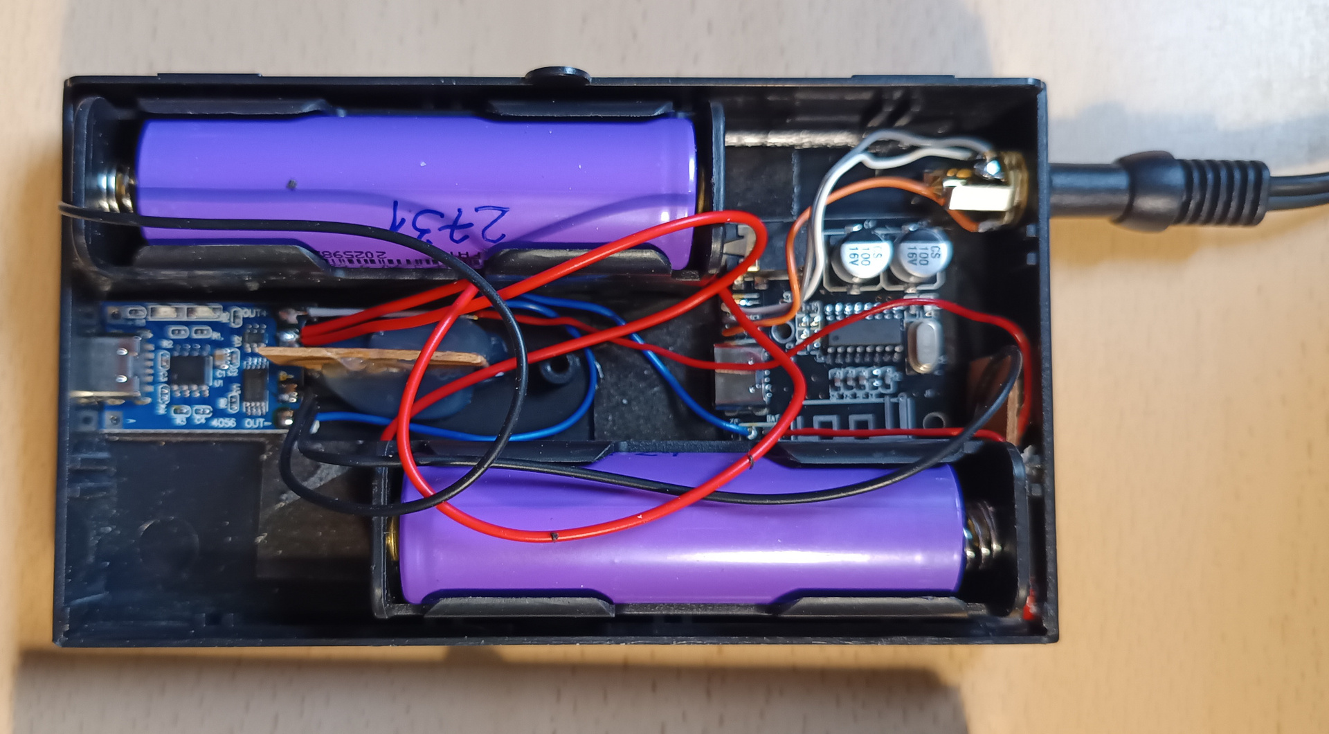

(#) tomi52 hozzászólása Márc 29, 2025 / 12
bluetooth dobozka fejhallgatóhoz
Nem egy nagy építés, de építés. Van bluetooth-os fejhallgatóm, de az inkább már tuc-tuc-ra van hangolva, komolyzenén nem igazán természetesek a mélyek. És sok éve van egy Sennheiser HD600-asom, hát akkor használjuk. Kellett egy kis vevő, ne legyek a zsinórral totál helyhez kötve. És a bluetoot kütyü kicsit szebben dekódolja a zenét, mint a notebookom hangkártyája.
Két 18650-es cella párhuzamosan, egy töltő-védő áramkör, egy bluetooth vevő modul, egy kapcsoló, egy jack aljzat.
Meglepő észrevétel, szimfonikus zenekarnál gyanús lett, hogy valahogy nincsenek helyén a hangszerek. A számítógép hang beállítás tesztje meg is mutatta, hogy fel van cserélve a jobb- és baloldal (ilyen lapkánál már máskor is tapasztaltam). Nem katasztrófa, amúgy sem a bluetooth lapocska jack aljzatát használom, a használt aljzatra már jó irányba mennek a vezetékek.

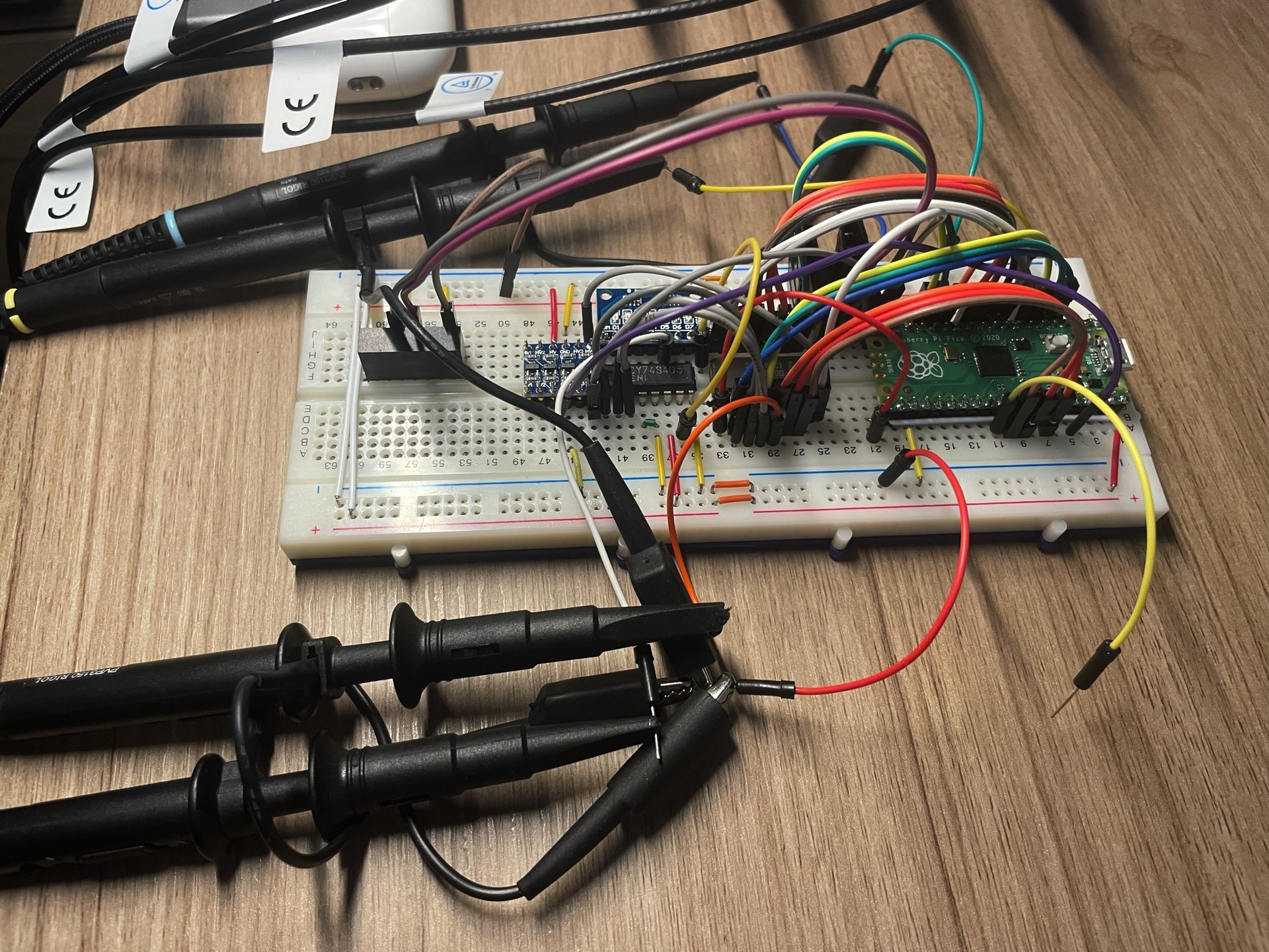

(#) cua hozzászólása Márc 30, 2025 / 14
Gusman fele logic analyzer
Ezt mar bbatka osszerakta par hete, csak abban kulonbozik, hogy 'gyari' PCB-t kapott.
Bevallom nem nagyon van szuksegem 200MHz-es logikai analizatorra, viszont ez a design jol jon regi 8 bites gepek javitasakor, illetve jol tudok vele kulonfele bus-okra eszkozoket (RAM, ROM, akarmi) emulalni.
..es a 0402 meretu alkatreszeket szivbol ruhellem, pedig ok nem is tehetnek rola, hogy nem latom oket
Bonusz kep: Egy szinten rp2040-es pico-ra epulo intel 8008 processzor teszter (es leendo emulator de az resz meg nem 100%-os)

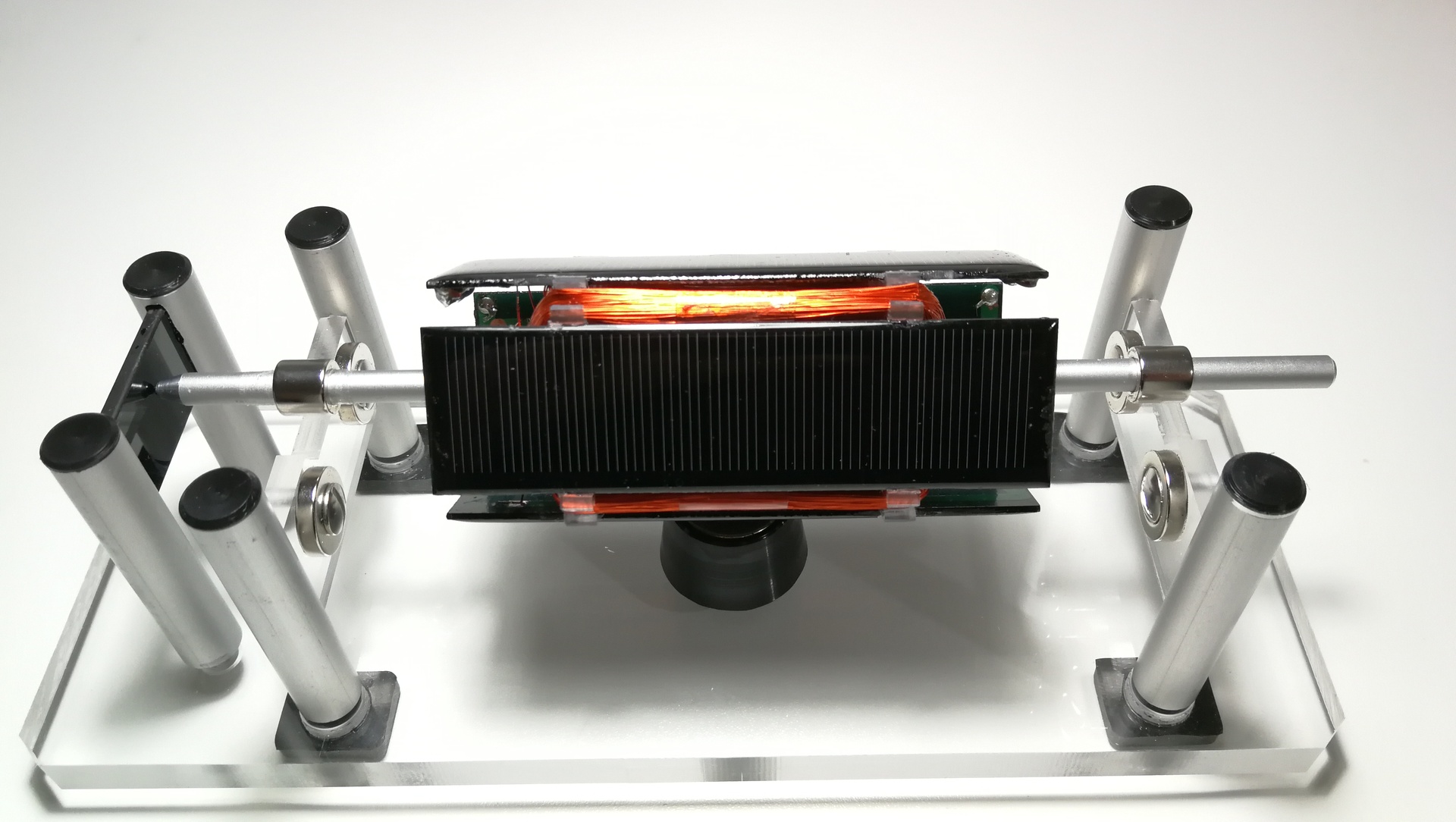

(#) mex válasza mex hozzászólására (») Márc 30, 2025 / 13
Elkészült a végleges kivitele a Mendocino motornak.
Gyenge napfény hatására is forog, az asztali lámpa ledes világítása 300/min fordulatot eredményez.
Komolyabb napfényre 1000/min fordulat fölé is emelkedik a mérés alapján.

(#) bbatka válasza cua hozzászólására (») Márc 30, 2025 /
A nyákot gyártattad vagy a szerzőtől rendelted meg? A TXU0104-et honnan szerezted be? Ezzel már a 20MHz-es órajelet is meg tudod nézni. Van előnye a gyorsaságának.
A hozzászólás módosítva: Márc 30, 2025
(#) sonajkniz válasza cua hozzászólására (») Márc 30, 2025 /
Mi a célja azoknak a külömböző hullámos vezetősávoknak?
(#) bbatka válasza sonajkniz hozzászólására (») Márc 30, 2025 / 1
A jel terjedési sebesség. Egy időben kell érkeznie a jelnek minden lábhoz. Bár egy kicsit eltúlzott a jelentősége, mert néhány 10MHz-es a vizsgált jel, de nem árt.
Figyelni kell arra hogy a vezetékek hossza egyforma legyen. Ez alap. A nyomtatott áramkör alján a vezetékek egyenesek. Ezt nem látod. Az áramkör tervezése egy elég hosszú folyamat. Meg kell keresni hogy melyik a leghosszabb vezeték és a többi hosszát is ehhez kell megválasztani. A saját áramkörömet én terveztem. Nem tíz perc volt. A jobb áramkör tervező programok automatikusan elvégzik ezt a hajtogatást és közben kiírja a vezeték hosszát, de kézi munka. Nem autorouter.
Cua a PICO-t használta. Én a sajátomba már a PICO2-öt tettem be. Foglalatot használok, így könnyű cserélni. A PICO2 kétszer gyorsabb és 4x több mintavételt tud mint a PICO! Akár 400MHz-re is felhúzható. Ez a jövő. A szerző még nem tette közé vagy én nem találom.
(#) cua válasza bbatka hozzászólására (») Márc 30, 2025 /
A PCB a PCBWay-rol van, a TXU0104 pedig a DigiKey-tol. Igazabol TXB0104-el akartam megepiteni mivel nekem ez a kapcsolas ketiranyban is kell (majd), de abbol egyetlen darab sem volt itthon.
Igy maradt a gyors de egyiranyu valtozat (Ez is tervben volt csak kesobbre)
Szerencsere a minimum 5 darabos rendeles (PCB) tobb kulonbozo valtozatra eleg.
(#) cua válasza sonajkniz hozzászólására (») Márc 30, 2025 /
Az rp2040 (es ujabb verzioi) egy orajel alatt olvasnak be 32 bitet, raadasul akar irni is tud kozben, ha nem az osszes labat olvassa.
Ez eleg jelentos teljesitmeny, foleg, hogy az alapbol 125MHz-es orajelet tobbszorosen fel lehet huzni...

(#) cua válasza bbatka hozzászólására (») Márc 31, 2025 /
A HEstore nekem kicsit messze van Viszont megneztem sajnos egyelore kidobott penz volt, amit a ketiranyu valtozatra koltottem, mert nekem a bemenetnek kell 5V tolerancia. Nem emlekeztem erre a tenyre, marmint hogy az A oldal csak kisjelu lehet..
Majd torpolok rajta.
