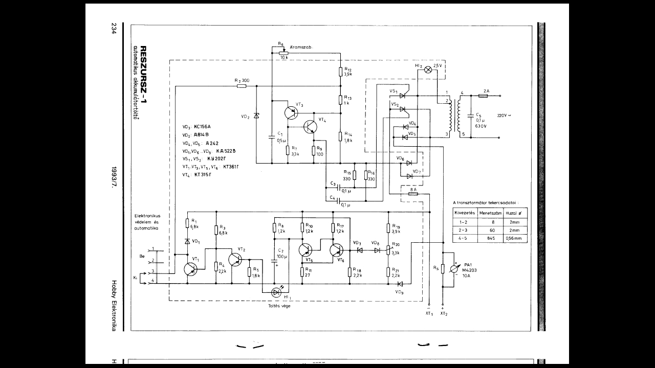

Sziasztok van egy kis orosz automata aksitöltőm ami fordítva lett az aksira rakva.(reszursz-1)
A tirisztorok meghaltak mivel lehetne kiváltani őket? ky202g-típúsuak.
TIC126 jó helyette,csak más a tokozása. Biztosan ezek károsodtak nem a vezérlése?
A tirisztorok meghaltak de a vezérlés hátha jó !
2 tirisztor van benne de nekem csak egy van ithol ami jó. ![]() A régi dolgaim között találtam egy marék orosz tirisztort de egy sem jó. A vezérlést hogy lehetne megnézni hogy jó-e?
Legfőképpen szkóppal, a tirisztor Gate-katódot lehet helyettesíteni egy diódával a mérés idejére. De honnan tudod, hogy a tirisztorok rosszak? Mérted? Mert legegyszerűbb kipróbálni.ű Esetleg egy rajz nincs a töltőről? Vagy egy-két jó kép a nyákról. üdv! proli007
A tirisztor 1db ami jó azt be tudom kapcsolni a gate segítségével és egy izzó világít(egyen fesz)
A többi sajna nem gyujt be. rajzot próbálok csinálni
A ruszki tirnyákok, adott esetben elég érzéketlenek. Lehet akár 50..100mA is a Gate áram, mire begyújt. A kétbázisú dióda, viszont simán berugja. Érdemes megpróbálni, nem-e csak érzéketlen. üdv! proli007
Heló Holnap megnézem hátha tényleg csak a gyujtás a probléma.
Itt a rajt vajon mi szálhatott még el a vezérlésben? Illetve milyen tranyók lennének ezek helyett jók?
Az automatikát hatástalanitó dugaszt úgy állitsd be ahogy a rajzon van,igy a két tranzisztorból kialakitott UJT mindig megkapja a tápfeszültséget,tehát a gyújtóimpulzusokat előállitja,ha egyébként működőképes. A VT3-at BC212-vel,a VT4-et BC182-vel tudod szükség esetén helyettesiteni.
Forditott polaritás ellen a VD9 dióda elvileg védelmet biztosit,ha mégsem akkor valamelyik 1N 400X mehet a helyére,de a rajzot figyeld beültetéskor ne az eredeti diódán lévő csikot,mert az ellenség megtévesztése végett az anódot jelölték álltalában. A VD2 zener lehet 6,2-8,2V között,valamilyen 1.3W-os tipus. A VD6-7 fémtokos diódákat is ellenőrizni kell,helyettük ~10A-os tipus megfelel. (gondolom a biztositékot ellenőrizted) ![]()
Mex jó tanácsaihoz: Ha a biztit kiveszed, a kimenetre labortápot kapcsolsz és egy 12V-os reflektor izzót kötsz a plusz kimenet és a biztifoglalat azon felére, mely a tirisztorok felé megy, akkor aksi nélkül is láthatod, hogyan működik. (Így modellezted az aksit) A tápot szabályozva, beállíthatod a lekapcsolási szintet és ellenőrizheted a hiszterézist is. üdv! proli007
Nyertél !!!
A tirisztorok amik vannak nekem jók!!!! Kb 13 éve vettem őket az oroszoktól de soha nem használtam őket csak voltak széppen a kicsikék. először 4,5V-ról próbáltam ekkor nem gyujtottak be de 12V-ról széppen begyujt mindegyik! A töltő tegnap este már széppen duruzsolt !!! ![]()
Ja és a hiba!!!
A vezérlés épen meguszta!!! Sőt a ririsztorok is Túlélték 444 Ha hiszitek ha nem A biztik mentek ki ek a bizti foglalat forrasztása fröccsent el csak ez eddig nem látcott mert ilyen fehér szigetekő cső volt rajta. Orosz Tyeknika nem made-in taiwan ![]() Elpusztíthatatlan ![]()
