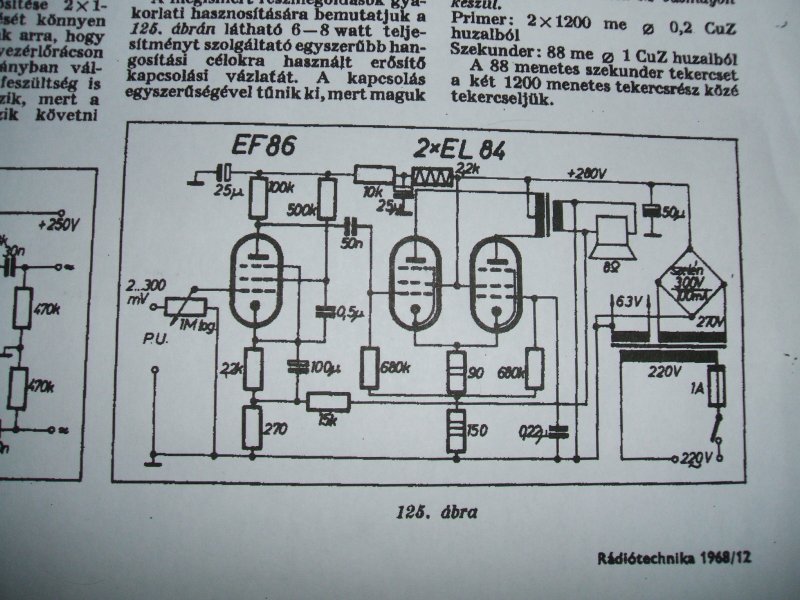

Van egy rajzom (csat.), és ide használhatok-e GU-50 csöveket? Ez egy olyan PP kapcsolás ahol a végcsövek elvégzik a fázis fordítást. Hogy kellene a kapcsolást módosítani, hogy GU-50-es csövekkel MAX. 10W-t adjon le? Előre is köszönöm aki válaszol: Müszi
Az EL84 könnyen hajtható cső , a GU50 kis meredekségű , erősítése is kicsi , ezzel a meghajtással nem fog összejönni .
Szerintem, ha így csinálod a kimenőt, az egy nagyon jó hangzású és frekvenciaátvitelű trafó lesz (pláne ha azt is figyelembe veszem, hogy a meglévő huzalokkal máshogy nem is nagyon lehet összehozni a csévén).
Zoli, te mit gondolsz erről a traficsekről ? :kerdes:
Nem is régen itt ajánlottam 10db-ot , azóta sajnos elcserélgettem , de lehet , hogy lesz még .
Tegyél elé egy SRPP-t, vagy 6E5P, 6E6P, 6ZS11P, 6ZS43P szerintem, bikából, meg tudnák hajtani a GU 50-et is (EF86 esélytelen (tulságosan kis áramú, kis merdekségű)).
-Bár ebben a kapcsolásban eleve nem jó a GU50 szerintem, mert a végfokban van a fázisfordítás, nem hiszem, hogy normálisan ki lehetne vezérelni.
Szerintem is jó ötlet , fogadd meg sturbi javaslatát , így akár folytathatod is ezzel az elrendezéssel és így bele is férsz ..
Vastag 1,2mm vezeték megengedei , nem fontos még párhuzamosítani , a kisebb kapacitások miatt még az átvitele is jó lesz .
Müszi! 6E5P-t tudnék Neked ajánlani ECC83, vagy 81-ért cserébe! Vadi újak, két db van!
amúgy erre a kapcsolásra hivatkoztam a múltkor , az ECLL800 kapcsán ...
6Z5P nem jó neki? mer az oroszban a "3-mas" , az Z nem? Na nekem ilyen van, valami meredek tetroda novál foglalatban
Jobban járnál az Orion Grützmacher-hídjával (KTS 1445/S), messze egyszerűbb, a kimenőtrafója az egyetlen kritikus alkatrész benne. Nem lehet gond az utánépítése.
A 6ZS5P csak 9 mA/V meredekségű és max 7 mA lehet a nyugalmi árama. Neked szerintem 10 mA feletti nyugalmi áram kellene, jóval 20 mA/V meredekséggel, de mint mondtam, (úgy gondolom) maga a kapcsolás sem jó a GU 50-nek.
Most esett le melyik csőről beszélsz, az nem 6ZS5P, hanem 6Z5P. Az jó lenne, de képtelenség róla adatlapot felhajtani, kisérletezni kellene vele (meg lehetne próbálni 15 mA nyugalmi árammal, ehez illeszkedő anód munkaellenállással megnézni mekkora anód váltófeszt lehet belőle kicsikarni 1V eff meghajtással).
