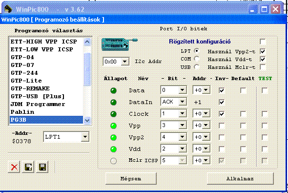

Van egy ötletem:
Töltsd le a - WinPIC800 - programot. Állítsd be a csatolt képen látható beállításokat és a jobb oldali Test pipákkal teszteld le az áramköröd(PIC nélkül). Figyelj a képen látható ikonok kiválasztására, mert nem így jön fel a kép elsőre! (a pipás ikon nincs a képen, amire rá kell kattintani, hogy ez a kép feljöjjön. A rögzített konfiguráció pipát is ki kell venni.) Mérd a feszültségeket az adat és az órajel vezetékeken.
Az ic Prog hardware chek menü nekem működik,és ProPic2 van kiválasztva. Adelayt levettem már 6-ra meg 4re is,hátha ez a baj...
A programot letöltöm,csak azt nem tudom hogy a PIC 13as lába a data vagy a clock?Illetve a párhuzamos portnál az melyik tűre megy? Idézet: „csak azt nem tudom hogy a PIC 13as lába a data vagy a clock” Ha nem nyitod ki az adatlapot és az égető rajzát, akkor többé nem állok szóba veled! (PGD => D => Data) Értem én csak az égető rajzán nem tudom hogy melyik melyik...Mert ott van D0-tól D4ig...meg lptgnd meg LPTACK láb. Tehát mind2 lábat kimértem...időközben sikerült zárlatra vágni és fóliaszakadás de szerencsére minden túl élte... Szóval beállítottam...kikapcsolt állapotban 0.12 V...bekapcsolt (test) állapotban pedig 4.92-4.93 V van mint a data mind a clock jelen. Akkor elvileg ez jó nem? És az mclrt...meg a másik 2 vpp-t is tudom kapcsolni rendesen... Szerk : data-clock úgy megoldva...világos már |
