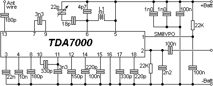

Sziasztok!!! Ha valaki megépíti azt a rajzotami oly annyira elterjedt a neten hogy jó meg király mint állat, nagyon nagyot fog vele szívni !!! A TDA7000-res PDF adatlapja a Philips-től is egy nagy kamu!!! Én megcsináltam és nem ment... De utánna megleltem ezt... Nézzétek meg a különbséget az eredeti PDF és e között, amit feltöltöttem!!! A kondik a GND-re csatlakoznak és nem a pozitívba!!! Aki rám hallgat, az jól jár... Sanyi87 is ezért szívott vele!!! Angelero, Sixtek amit feltöltöttetek a képet nem FOG működni!!!

Én rád halgatok, de az L1 az milyen tekercs, mármint mennyi menet kell, mekkora átmérőre, milyen huzalból, mekkora az induktivitása?
Óvatosan. Nekem a pdf szerint van megépítve(kondik a pluszra). Igaz csak egyet építettem, mert az már 10 éve kifogástalanul működik.
Megnéztem a TDA7088T adatlapját is. Azon is a pluszra vannak kötve a kondenzátorok.
Valószínűleg 56nH.
Legalábbis az előző oldalon szereplő kapcsin annyi van feltüntetve. D=3mm, 0,5-s huzalból, m=6, l=4,2mm
Légmagos vagy vasmagos?(Szerintem légmagos, de a rajzon mintha a vasmag jele lenne ott) Vagy ellenállásra tekerjem?
Váltakozóáramú szempontból teljesen mindegy, hogy plusz vagy minusz tápra hidegítesz. Ebből a szempontból teljesen egyformák.
