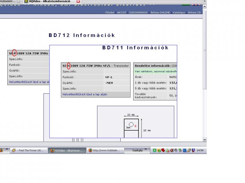

Na most elakadtam,de nagyon :no:
Szóval, a tranyóknál, ha megnézed a kapcsolási rajzot, a felső, BD712-es tranyó lábai nem egyeznek meg a NYÁK-os elrendezéssel (a NYÁK itt a beültetési oldalt mutatja), vagyis a kapcsirajzon a BD712-es tranyó collectora megy a +U-hoz, ami jó, viszont a NYÁk-os elrendezésen az emittere megy a +U-hoz, ami ugye magában is rossz, hacsak nem PNP, amiről meg nem írnak semmit hogy az kéne vagy NPN, szóval vagy a NYÁKrajz rossz vagy PNP kell.

(#) zenetom válasza (Felhasználó 13571) hozzászólására (») Szept 13, 2008 /
Szóval akkor PNP a felső
BD712-be akkor csak PNP van? Mert alldatasheeten van PNP és NPN is az adatlapba és az zavart össze. HQ-n pedig amit bejelöltem az jelenti hogy PNP vagy NPN-e a tranyó?
Na mostmár teljesen tisztában vagyok
Nagyon szépen köszönöm a segítséget!
