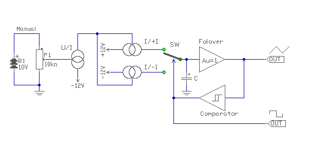

Sziasztok, a napokban vettem egy OMSZÖV OE-104-es multitesztert, de sajnos a generátora nem akar elindulni, mindene hibátlan de a generátor nem akarja az igazságot. Felteszem a rajzát, hátha valaki tud esetleg segíteni egy két jó pontért cserébe.
Kérem a hozzáértőket segítsenek mert én már kifogytam az ötletekből.

(#) proli007 válasza Doncso hozzászólására (») Szept 25, 2008 /
- Honnan tudod, hogy nem megy? Mit mértél?
- Ismered a működését?
üdv! proli007
(#) Doncso válasza proli007 hozzászólására (») Szept 26, 2008 /
Az ic-k elméletileg jók mert át lettek téve egy másik ugyanilyen készülékbe, gondolok itt az IC305, IC306,IC304. Tulajdonképp tegnap hoztam haza, és elkezdtem méregetni. A működését csak nagyjából értem, de próbálom és szeretném is tisztábban látni, de az a baj nem nagyon tudom honnan induljak. Mértem a kimenő fokozat (ha jól mondom) előtti jaxley-t amelyikkel lehet váltogatni a jelet, hogy mi menjen ki, na ott már nem volt jel. Sejtésem szerint a négyszög generátorával lesz a gond, bár ha jól sejtem ezzel jó nagy hülyeséget mondtam, mert más fajta generátor nincs is benne csak pl szinuszosító meg ilyenek, de gondolom érted mire gondoltam. Végigmértem a Freq.Adj-részt egészen az OPA kimenetéig, Tehát a P108 tól az IC304-ig, itt észleltem feszültség változást amikor a freq adj. potit tekergettem, a potit is átnéztem, jó,nekem az a gyanum, hogy ami a négyszöget csinálja, ott lesz valami bibi, mert az eladó (Libus) szerint is nem akar elindulni a jel. Tehát az ő véleménye az hogy valahol a rajz tetején lévő OPA-k és van egy diódasor fettel kicsit jobbra, szóval hogy erre lehet a probléma.
Neked mi a véleményed erről.
Üdv: Doncso
(#) Sendi válasza Doncso hozzászólására (») Szept 26, 2008 /
Helló Doncso.
Ezt azért szisztematikusabban kellene kezdeni.
Én így csináltam, csinálnám. (nekem is van)
Manual állásba tenni. Potin fesz. ellenőrzés.( P 108) Az IC304 egy feszültség-áram átalakító. Az IC 305-305 egy pozitív negatív erősítők, melyek a schottky hídon keresztül lineárisan töltik a kondit. A hídat egy emitercsatolt schmitt-trigger vezérel, hogy melyik töltsön.
Jön egy teljesítmény erősitő T706? ...T711-ig. Kimenete fűrész.
A Q2-T704 négyszögesíti a fűrészt.
T712-T714-ig szinuszosítja a fűrészt.
Ha ez mind megy akkor lehet tovább lépni.
(#) Doncso hozzászólása Szept 26, 2008 /

Egyre jobban kezd gyanus lenni az 555, szóval azt mondod, hogy ez az 555 az egésznek a gyökere, tehát ez az alap freki, ebből álliő elő a többi áramkör fűrészt és szinuszt? És akkor 2sec-es beállításon ennek villognia kellene! A tranyó működik, kimértem.
(#) Doncso válasza (Felhasználó 13571) hozzászólására (») Szept 26, 2008 /
Jólvan, van is itthon 555, de majd holnap kicserélem, viszont ha megvan, akkor villognia kell! Lehet inkább kinn csinálom, ott van kettő szkópom is, úgy azért jobb mint leddel. Holnap írok mik a fejlemények.
