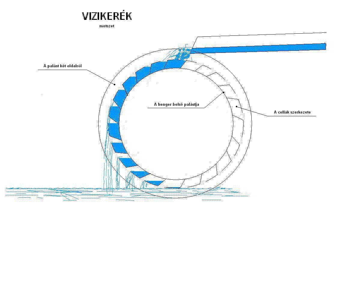

(#) FREDDI válasza jokoajoko hozzászólására (») Okt 4, 2008 /
Be fogom tennia a számításokat. Nem teljesen pontosak, mivel a a forgatónyomatékhoz a kerékre ható erőt ami a képletbe kell nem tudom pontosan meghatározni. Ennek egyetlen oka van, hogy a matamatikától (már mint a szögfüggvényszámításoktól) elég messzire kerültem. Szóval adott köríven (pontosan félkör, 180 fok) egyenletesen elhelyezkedő súlynak hol lesz a tömegközéppontja a forgástengelyből kiinduló sugáron, vagy is milyen távolságra lesz a tömeg súlypontja, és ez mekkora lesz. Ez ugye nem fog megegyezni a kerületen elhelyezkedő tömeggel. Itt vektoriálisan kellene kiszámítani a félköríven elhelyezkedő tömegfüggőleges irányba ható eredőinek összegét. Ezt megfogalmaztam most rendesen, de ez így van.
Na nem ilyen bonyolult a számítás, mivel geometriai mérésekkel kb 5 százalék pontossággal meghatározható a tömegközéppont, és a forgatóerő kb a tömeg 50 százaléka lesz. szóval ezekkel számoltam, egyébként a meghatározás színuszos számításokat igényelne pontosan. 2m-es átmérővel és 8l/s vízhozammal, valamint 90 fok/s forgássaL számolva 500W jött ki. Ez a 100%-os elvi hatásfok, ennek a felével lehetne számolni a gyakorlatban. Szerintem te sem akarod annyira kihegyezni a hatásfokot, ha egyszer ennyi vized van, nem?
Számoljunk. 8l/s=480l/perc. 500W x 3/4 = 375W :2= 187W, kb ennyi lesz. 3500l/percel kb 1400W-ot tudsz kivenni 1,5m átmérőn. A kerék kb 0,5 ford/s-al megy. 1,5m x Pi : 2 x 0,8 = 1,88 m2 a kerék felület. 3500:60=58,3l víz kerül erre a felületre. Ennek a duplája bele kell hogy férjen a rekeszekbe, hogy csak a legalján tudjon kifolyni a kerékből, de inkább a háromszorosa férjen. Erre (háromszoros) a keréken a cellák magassága 80cm szélességre 10 cm-re adódik. Mondjuk csinálsz rá 20cm magas cellákat, aztán annyi, palástot meg nem engeded a cella fölé, elfér benne kétszer ennyi víz is, az már rosszabb hatásfokkal is 2,5kW. De akkor az összes vizet a keréken keresztül folyatod le. De legalább elfér benne. Szerintem jó az a kábeldob, pláne ha a befektetést nézem (ha olcsón hozzájutsz). Ha ezt a 150cm re építed rá, akkor már az is több energia lesz, az teljes gázon legalább 3kW lesz így. Egy tipp: szerezz egy jó állapotu sebváltót, azzal tudsz áttételezni. Bemenet a difinél féltengelycsuklón ! ! , eleve el tudod hozni kényelmesen a keréktől a forgást száraz helyre pld egy egycolos vízcsővel. Gyári csukló, légmentes!, ferdefogazású jó minőségü áttétel, jó hatásfok az áttételnél. Híg olaj kell bele, és elsőkerekes váltó, hogy legyen féltengely bemenet. A difit le kell zárni, ehhez a váltót szét/össze. A nyelestengely végére egy csapágy támasztásnak kell. A kuplungtárcsa ricnis részét kiszedni, esztergán ráültetni a lehajtást. Az áttételezést ki kell számolni, a váltótól függ, ugye 1-esben fog menni. Legalább 2000ford/percre fel kell hozni a fordulatot, a három az igazi, de generátortól függ. 0,5x60xváltó áttétele. Ha nem elég, még kell utána valami áttétel. A többi fokozatot ki is kéne venni, hogy ne fogjon. A sebváltó teljesítményre kényelmesen elbírja ezt a terhelést, és kész hajtómű, ami zárt.
Még egy dolog. Valószínű akkora lesz a nyomaték a vízkerékről ilyen alacsony fordulaton, hogy az 1 colos cső vékony is lesz, vastagabb kell, pláne ha hosszabb. Hát ennyit tudtam számolgatni neked. Azért az amit számolgattam képletekkel és magyarázattal és ábrával beteszem majd ha ráérek egy kicsit.
Valami lemaradt. A celláknál a keréken nem lenne jó olyan szögletesen hajlítani mint ahogy rajzoltam, hanem ívesen, hogy a befolyást segítse. De túl nagy sem lehet az ív, mert csökkenti a cella méretét, korábban folyik ki a víz belőle. Nem túl nagy ív kéne, de nkicsi se legyen. Kompromisszum kell. Úgy viszont nehezen rajzoltam volna. A cellák szélességét leginkább rajzolgatással és kisméretü próbamodellel lehetne megahtározni. Próbát igényel a a cella szájának szélessége is egy modellen, én még nem építettem kereket, nem tudok segíteni. A németek már tudják 60 kerék után.
