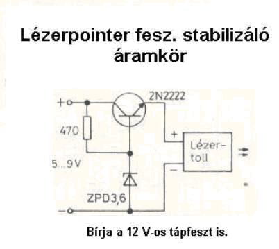

Olyanban kérném a segítségeteket, hogy a filmekből jól ismert bankokban használt biztonsági rendszer. Ami lézer sugarakkal telelövi a szobát és ha belemész akkor riaszt. Na h valami hasonlót szeretnék megvalósítani otthon. Tükrökkel irányítanám tovább a sugarat és egy fototranzisztort világítana meg a végén. És ha beleérsz akkor a lézer kikapcsol és esetleg riaszt. A problémát a lézer jelenti nem tudom, hogy mekkora kellene és honnan illetve annak vezérlése hogy megóvjuk szemünket. Minden ötlet érdekel! Köszi mindenkinek!
Helló! Én ezt tudnám ajálani angol de sebaj én ugyan ezt megcsináltam és tökéletesen működik
![]() mellékeltem a kapcsolási rajzot sok sikrt a megépítéshez ![]()

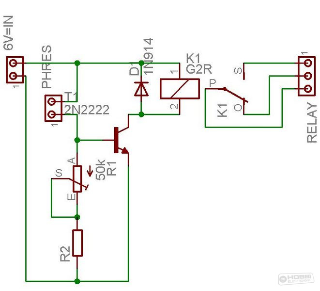

Sziasztok. A szobámba szeretnék építeni egy riasztót, ami lézerrel működik, azaz amikor megszakad a lézer sugár akkor elkezd riasztani. Találtam is eggyet. A 2 kép csatolva van.
Utána gondolkoztam, hogy a sziréna helyére relével bekötök egy régi digitális fényképezőt, pontosabban az eggyik gombját. Ilyenem van: Mercury Deluxe Classic Cam 2.1 megapixel Szerintetek működni fog ha megépítem?
Az exponáló gomb helyére csak így nem kötheted rá a "saccolt" feszültséget. Nem tudod az exponáló gomb hogyan funkcionál. Megszakít valamit illetve rövidre zár valamit vagy hasonlók. Mondjuk szerintem az utóbbi. Első alkalommal épp ez okból optóban gondolkoznák vagy egy monostabil + rele. Ha a gomb lenyomásakor feszültséget kapcsolsz rá valamire akkor megoldható az is, hogy ezt a feszültséget a te áramköröd fogja előállítani. Nincs nagy jártasságom fényképezőgépek terén de a felsoroltak közül biztosan egyik az alapja az exponáló gomb működésének. Mellesleg a vevő kapcsolási rajzán nem tudom, hogy lehet eligazodni ![]() u.i: Most látom van már hasonló téma úgy, hogy szerintem költözünk.
