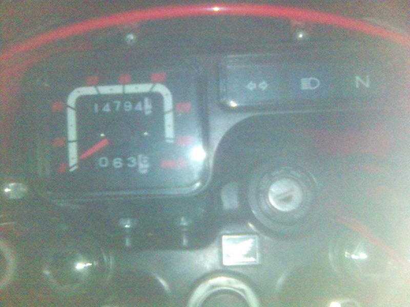

Egy LCD kilóméterórát szeretnék építeni motorra Több funkciósat például .: kilóméteróra,megtett kilóméter számláló,napi kilóméter,fordszámmérő,hőfok,óra,stopper,index fényszóró,üressebesség jelző,és hogy lehetne az üzemanyag szintet mérni vele hogy gyárilag nincs a motorban képek mellékelve a motorról és az elképzelésekről

Érdekelneengem is a dolog csak kellene valami amin el lehetne idulni. A masik topikot végigolvastam, bár az 7 szeg. kijelzövel van itt pedig jo volna még plusz dolgokat is kiiratni a kijelzöre. A km számlálo nem lenne nagyon gáz. mivel inpulzus produkál a jeladó. Ám a többi müszer vezérléséhez jeladokra van szükség. Sztem mindenképp ezzel kellene kezdeni, hogy amit mérni szeretnél, annak be tudod szerelni a megfelelő méröszondáját.Az üzemanyag tankod gondolom müanyag ezért csak kapacitiv szonda lehetséges, de a tank alakja miatt sose lesz pontos és nem tudod leolvasni csak annyit hogy van benne vagy már igen csak kevés a nafta. Szerintem
nem müanyag a tank hanem fém ez a baj
![]() ezért nem tom hogy lehetne de ugye kéne megtett kilóméter számláló hogy eddig hány kilóméter ment a motorom meg kéne napi számláló hogy tudjam kb mennyi benzin van ha nem lehetséges az üzemanyagszint mérése
Nem vagy túlzottan kisigényű! Az a fő gond, hogy az általad mutatott műszerek kijelzői egyedi gyártásban készülnek, tehát kiskereskedelmi forgalomban szerintem gyakorlatilag beszerezhetetlenek. Előnyük a jó áttekinthetőség és a kis erőforrás-igény. Mert ezeket úgy kezelik programból, mint a karakteres kijelzőket. Viszont a boltban kapható karakteres kijelzőkkel nem mész semmire, a kis karakterméret miatt menet közben nem lenne jól leolvasható a sebesség, ez alkalmasint balesetveszélyt is okozhatna. Ezért csak grafikus kijelzővel lehetne megoldani. Ilyen sok adatot mérni, tárolni és grafikusan megjeleníteni nem kis feladat és kell hozzá számítási teljesítmény is bőven. Ahogy az előttem szóló írta, a jeladókkal is adódhatnak néminemű problémáid, kiváltképpen az, ha nincsenek.
én is valami grafikus kijelzőre gondolnék azt tudom hogy kéne pár érzékelő de megoldható nem?
meg a funkciókhoz úgy gondoltam hogy funkció gombok lennének hát nem egyszerű
Lehet, hogy egy akár más tipusból származót aplikálnál az eredeti helyére olcsobb és gyorsabb lenne.És talán hiteles is.Nem beszélve a jármüelektronikák kivitelezési sajátosságairól...
Ez jó ötlet, csak annyi a gond vele, hogy nincsenek egységes szabványok még gyártókon belül sem. Mondjuk, személyautóknál az 1 km-re jutó inpulzus mennyiség eddigi tapasztalataim szerint 625 és 25500 között változott. Motoroknál sem hinném, hogy jobb a helyzet. Lehet, hogy a meglévő jeladók illesztése közel akkora feladat a másik órához, mint új műszert építeni. Talán el lehetne gondolkozni 1 olyan kompromisszumon, hogy a sebességet ledsorral mutatná, a többi adatot pedig karakteres lcd-n jelenítené meg.
![]() hát akkor nehéz fába vágtam a fejszémet kár mert én csak lcd szeretném megjeleníteni mindent ilyen érzékelőket hol tudok beszerezni és az lcd kijelzőhöz mit szóltok http://www.vatera.hu/nagymeretu_grafikus_lcd_kijelzo_97700029.html
Izlés és pénztárca dolga ez a kijelző. Ahogy én ismerem az árakat, a minimálár kb. az új értéke. Chipcad oldalán néztem: 128x128 nettó 7950; 240x128 11350. Több helyen is érdemes körülnézni. A jeladóval végülis nincsen olyan nagy gáz. A távolság-, és sebességméréshez csak 1 darab szükséges. Amennyiben ez gyárilag mechanikus (spirál-hajtású), érdemes 1 hall-jeladót felszerelni pl. a kerékagy környékére, ill. bárhova, ahol a fordulat a megtett úttal arányos. Ha nem drótküllős a kerék, lehet opto-kapuval is próbálkozni. Elektronikus útjeladónál csupán a jel feszültségszintjét kellhet a műszerhez illeszteni. Ha ezek megvannak, meg kell mérni, hány jel esik 1 kilométerre. Az üres sebességfokozatot csak akkor tudod kijeleztetni, ha az ehhez szükséges kapcsoló gyárilag be van építve a váltóba. Ez többnyire testet kapcsol. A szükséges hardver nem túl bonyolult, a működtető szoftver megírásához viszont komoly tudás kell. Ha lesz belőle valami, a dobozolásnál ügyelni kell az időjárás-állóságra.
Figyelni kell a méretre is, mert általában az olcsóbb grafikus kijelzők mérete nagyon kicsi. Egy kültéri használatra tervezett cuccnál szerintem még ez a 8x10 cm látható méret is határeset, de mondjuk talán bevállalható.
Mindenképpen reflektív, illetve transzreflektív, fekete-fehér kijelzőt kell megcélozni, LED-ek, illetve LED-es kijelzők szerintem semmit nem érnek nappali fényben, ugyanúgy a színes LCD, TFT kijelzők sem.
Mivel olcsón beszerezhető mindent tudó bicikli komputer, így egy ilyennek a megépítése kizárólag hobbi célzattal történhet.
