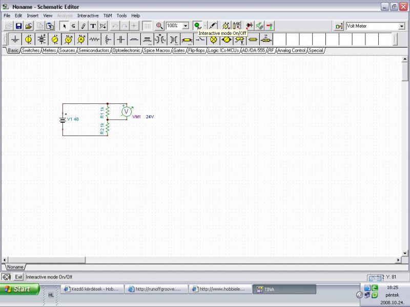

Még elég kezdő vagyok. Mi az a fesz osztó? Esetleg konkrét típust javasolnál?
A bekötéséről mit kell tudni?
Vagy csak egy szimpla ellenállásra gondoltál ?
(#) moltam válasza Csaplar hozzászólására (») Okt 24, 2008 /
Erre gondoltam.Azaz 2 ellenálásra.
(#) Csaplar válasza moltam hozzászólására (») Okt 24, 2008 /
Így már értem, köszönöm!
(#) moltam válasza moltam hozzászólására (») Okt 24, 2008 /
A 48v ot csak ugy próbának irtam be.

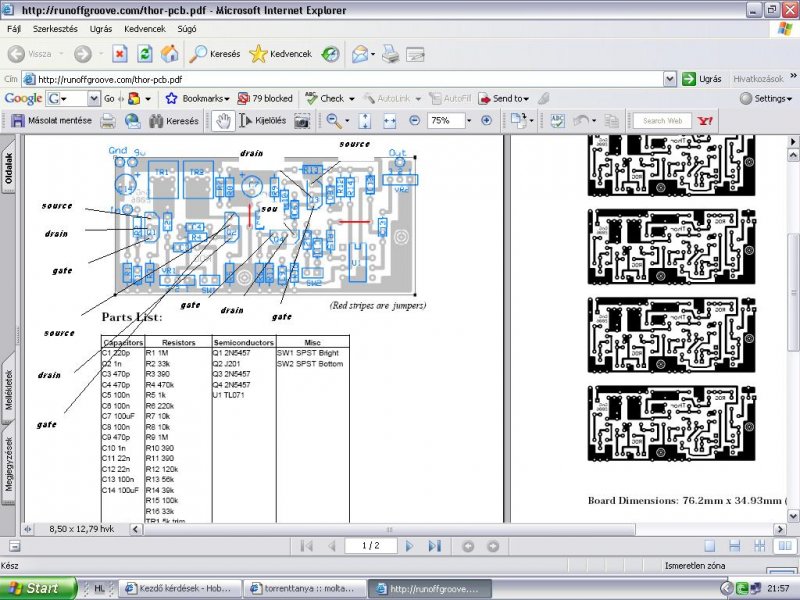

az angol írások szerint van drain source meg ugye gate a tranzisztornál na ezt hogy kell bekötni ha van kollelktor bázis emitter!
tehát meylik mi?
Ja és ennél hogy kell bekötni a tranzit!Minden benne van csak ezek nincsenek!
Kapcsolás
Köszi a választ
U.I:Jó lenne ha valaki beleírogatná a J201n lábait hogy kell bekötni és a 2SK246(Q2N5457 helyett) lábait!
Írjátok rá paintben vagy nekem mindegy csak segítség nélkül nem tudom összerakni a pedált!

Egy kapcsolásirajz jól jönne utána megnézném az adatlapját és be tudnám rajzolni.

Csak a nyákterv nem jó hozzá.Ennek a toshibanak középen van a gateje.A nyákterven pedig lent.Ez a pcb ehhez a fethez nem jó.(felülnézet sima része baloldalt.)

A Te alkatrészeidnek láb bekötését, meg kinézed az adatlapból.

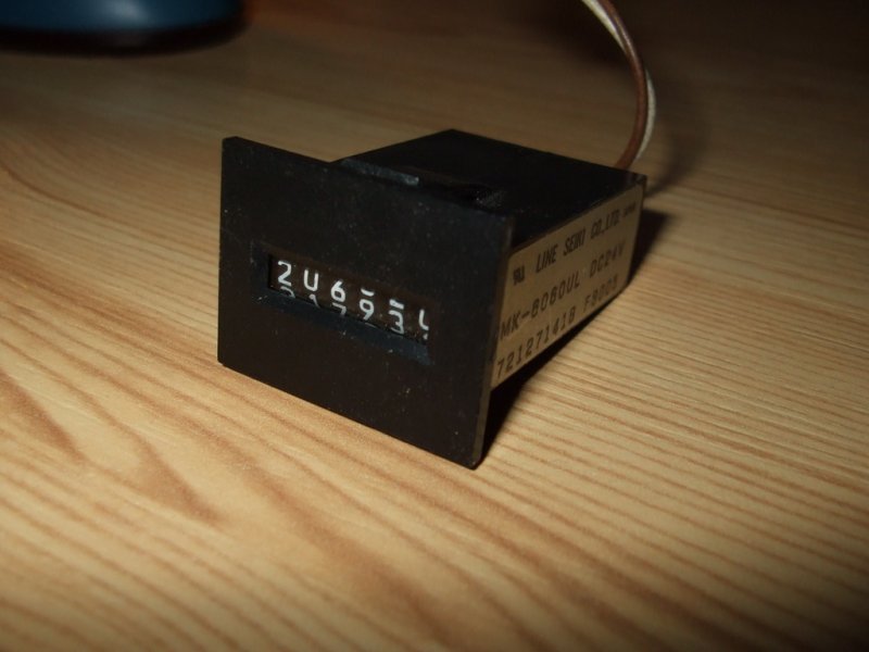

(#) zoz11 hozzászólása Okt 24, 2008 /
A képen látható számlálót hol tudnám beszerezni?
Akár használtba is jó lenne!

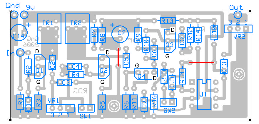

(#) sapikoma hozzászólása Okt 24, 2008 /
akkor ez nem jó?
Kép: Hivatkozás
(#) moltam válasza sapikoma hozzászólására (») Okt 24, 2008 /
De jó én rontottam el .Bocsánat.
