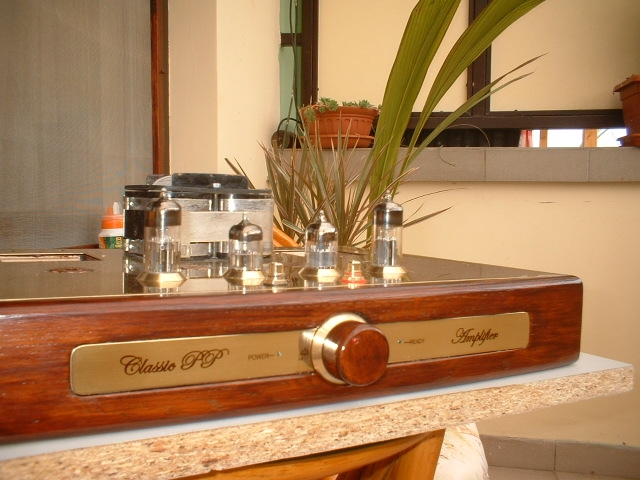

(#) CHZ hozzászólása Nov 3, 2008
Előlap elkészült , meghajtás bemérve , végfok következik a kimenőkkel és már lassan hallgatható .
(#) MrBrown válasza CHZ hozzászólására (») Nov 3, 2008
Természetesen gyönyörű, de ez a te munkáid esetében annyira egyértelmű hogy csak protokollból írom le.
Viszont amiről sosem szólt a fáma, hogy valójában te ezeket a kis kincseket saját szórakoztatásodra gyártod majd miután kigyönyörködted magad bennük (audio és vizuális értelemben egyaránt) eladod annak aki elég sokat kínál érte, vagy eleve eladásra gyártod csak a vevőt az elkészülte után keresed és nem pedig rendelésre gyártod, vagy van amit rendelésre gyártasz vagy meg kellett erősíteni a födémet mert az összes szépség ott porosodik méltatlanúl a padláson várva hogy öt évente elővedd egy órácskára?

(#) CHZ válasza MrBrown hozzászólására (») Nov 3, 2008
Köszönöm .
Megrendelésre még nem csináltam , de nincs már mind a tulajdonomban , családon belül , barátok között talált 1-2db gazdára.Most 3 db van amit használok , 2 db PP és 1db SE .
Mivel esztétikailag mind ugyanazon a szinten van gondolom kizárólag az dönt a sorsuk fölött hogy melyiket hallod olyannak amilyennek szeretnéd?
Szerintem természetes kíváncsiságból kérdezted , nincs semmi baj ezzel .
Igen sok hallgatózás után jön a döntés , a zenei ízlésem és a hangsugárzóim döntően meghatározzák a végleges választást.
