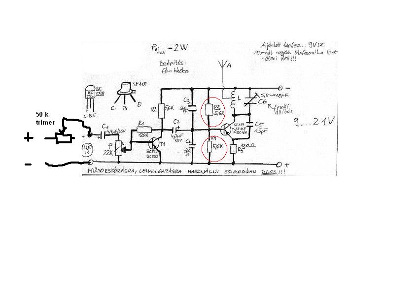

(#) Mikrosilver válasza LOmmPA hozzászólására (») Okt 31, 2008 /
Heló köszönöm mindenkinek a válaszát és egy antennát lerajzoltam hát valmi ijesmire gondoltam ha nem jó javitsatok ki.

(#) Mikrosilver válasza gg630504 hozzászólására (») Nov 1, 2008 /
Az antenekimenet az adón a táp negativja tehát ez az egyik szál de a másik melykadó
(#) gg630504 válasza Mikrosilver hozzászólására (») Nov 1, 2008 /
Kicsit jobb oldalt felfelé megy egy csirkeláb ami mellett A betű van és az L megcsaplására csatlakozik bekötni jó lesz félned én nem ellenzem a negatívra az árnyolás ellenben a csapolásra a középső ér a koaxon viszont bízom benne tudsz úgy olvasni ahogy írsz
(#) Medve válasza Mikrosilver hozzászólására (») Nov 1, 2008 /
Hello, a probléma az, hogy az adó kimenete asszimmetrikus, hogy korrekt legyen a dolog, arra csak asszimmetrikus táplálású antennát köthetsz. A dipól nem az, inkább egy ground plane lenne a megfelelő.
Azt írd már meg légyszíves, hogy mi mutatja az, hogy az antenekimenet az adón a táp negativja?
(#) Mikrosilver válasza Medve hozzászólására (») Nov 1, 2008 /
Heló bocs hogy ilyen sehogy fogalmaztam
"Azt írd már meg légyszíves, hogy mi mutatja az, hogy az antenekimenet az adón a táp negativja?"
Eredetileg Mothaltem épitete meg először ezt az adót és ő is a táp negativjára tette az antennát és igy gondoltam nekem is jó lesz ott.
Ragaszkodni kellene a kapcsolási rajzhoz...az antenna kimenete az ábrán látható...

(#) Novak hozzászólása Nov 2, 2008 /
Az adóra nyugodtan lehet köti dipólt, csak egy egyszerű balun kell hozzá. Az meg nem áll túl sokból, plusz 3 méter koaxból kialakítható. Pira.cz oldalon az antennák menüpont alatt rajzot is találtok hozzá. Nekem eddig mindig bevált.
A 2W-osként megnevezett adónál pedig úgy lehet normálisan bekötni a dipólt koaxkábellel, hogy nem a tekercs megcsapolásáról vezeted el a jelet, hanem a tranzisztor kollektoráról egy trimmerkondin keresztül.
Egy az egyben bekötni tényleg nem jó, mert borzasztóan elhúzná a frekit. Legalább egy kondival legyen kicsatolva a jel a rezgőkörről.
