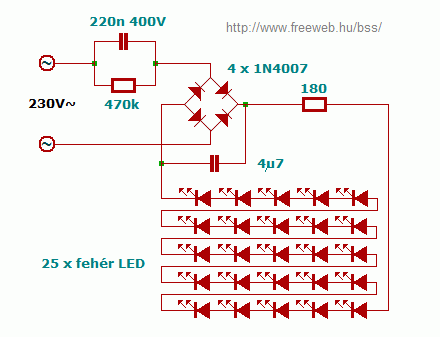

Felraktam még 3 kapcsolási rajzot ! 2db alkony kapcsolót ezekkkel lehetne szabályozni egy adott elektromos alkatrész be ill kikapcsolását mondjuk helyzet világítás éjjel , plussz egy takarékos ledes kapcsolási rajzot ! itt a ledek módosításával alkalmazhatjuk más feszre is !
