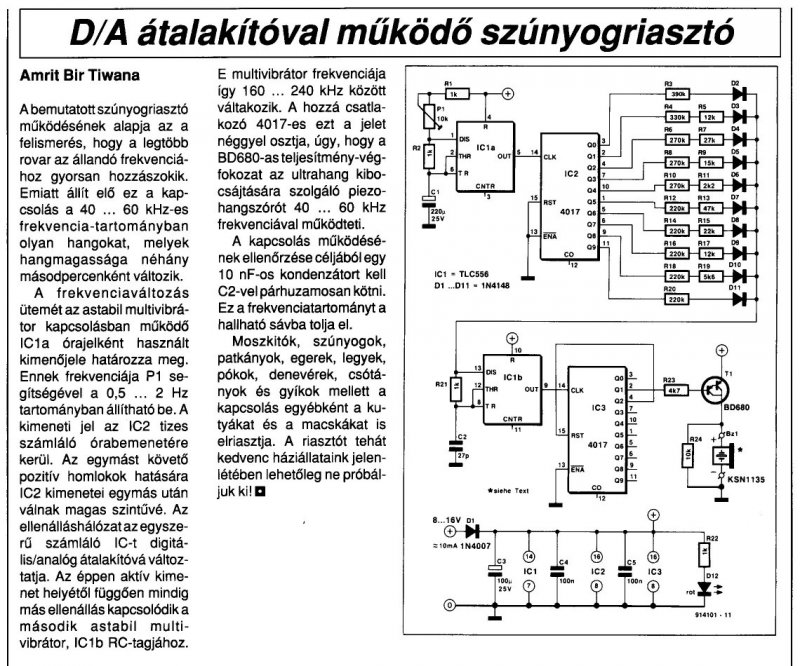

Sziasztok! Kezdőként szeretném a segítségeteket kérni egy könnyen megépíthető hangfrekvenciás szúnyogriasztó készítéséhez. 12v. 2.0ah lenne a táp, és 16000-20000hz között kellene a jel. Tud valaki segíteni?
Jah, és persze utána egy végerősítő meg egy magas hangsugárzó.
Itt van egy egész jó, a frekvenciája magasabb, de azon lehet igény szerint változtatni. :yes:
:yes: Köszi! valami ilyesmire gondoltam.
De szerintem a Ferci változata is ki lesz próbálva.

Kösz a segítséget, tehát a leírásban szereplő piezó hangszóró alkalmatlan erre a célra!? Más. Utána néztem hogy a kutya max 35kHz-ig hall. Igazából "kutyára" szeretném használni. Akkor elméletileg a 40től 60kHz-ig terjedő sáv szintén nem alkalmas a célra.
Gyári készülékekben is piezót szoktak használni, az átviteli tartománya nyilván a rendeltetésétől függ. Hangfalakban lévő magassugárzóknak nem az ultrahang leadása a céluk, de 20-30kHz-es tartományban valószínűleg még használhatók (nem foglalkozok hangtechnikával, majd megmondja egy hozzáértő). Vagy próbálhatsz beszerezni erre a célra készült hangsugárzót, utána kell nézni.
Nem tudom pontosan hagy akarod "kutyára" használni, ha csak hordozható riasztót akarsz, ott nincs értelme a frekvenciát változtatni, ha folyamatos működésű kell, ott célszerű ilyet építeni, hogy ne szokja meg a frekvenciát. A frekvenciát egyszerű megváltoztatni, csak néhány áramköri elemet ki kell cserélni más értékűre.
Kutyát szeretnék vele fix helyen távol tartani csak a pontos frekvenciát nem tudom. Ebben kérnék segítséget, hogy kb hány Hz kell, illetve hogy melyik alkatrészeket kell kicserélni. A leírásból az derül ki számomra, hogy C2-t kell növelni hogy csökkenjen a frekvencia

hali, figyu ez a kapcs rajz, amit mutattál, az tetszik, de esetleg nem volt mellette nyákrajz, vagy v mi még? mert ha lenne, akkor megkérhetnélek, hogy közzétedd, megesetleg nincs meg nagyobb felbontásban, mert nem igazán tudom kivenni, ha nagyítom, akkor magy teljesen elmosódik....
előre is 1000 köszönet: lewi ![]()
Az itt felvázolt kapcsolási rajzhoz kerestem hangszórót, de ezt a típust nem találtam.
Kapcs rajz. Mit lehet helyette berakni? A HeStore-on kezdtem összeszedni az alkatrészeket: Ez a választék ![]() Előre is köszönöm.
Nyákrajzom nincs, nagyobb felbontás van:
Reszkessetek rovarok, bogarak Amúgy kipróbálta ezt már valaki? Mármint azt a kapcsolást amit itt elfogadtak megoldásként.
Igen, C2 és R3-R20 elemek határozzák meg a frekvenciát. Legegyszerűbb C2-t változtatni, ha kétszeresére növeled az értékét, felére csökken a frekvencia (40-60kHz helyett 20-30kHz). 47pF estén pl.: ~ 23-34,5 kHz.

A tárgyalt kapcsolási rajz a leírás szerint a szúnyogtól az egérig egy csomó állatra alkalmas.
Gondolom azért, mert nem egy frekvenciát ad, hanem 10 félét váltogat, vagy csak az építő figyelt fel arra, hogy a környéken nincs állat vagy passz.
köszönöm szépen, így már látom az értékeket is.
köszi szépen...
Megépítettem ezt a kapcsolást, ha elhangolom hallom a sípolást. Visszahangoltam. Szereztem egy szúnyogot, befőttes üvegbe nem zavartatja magát. Beleraktam a piezot, még rá is szállt a vezetékre. Semmi "spuri innen" effektust nem tanusit. Használtak ezek valakinél? Gyáriak (conrad 2-3k kategória) sem váltak be nagybratyómnál.
