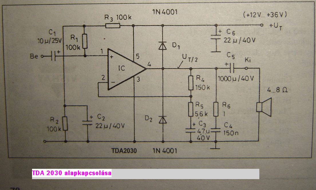

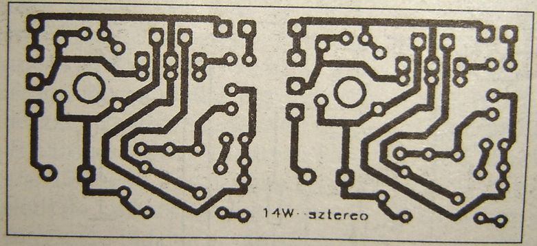

szioasztok! nekem ehez az erősítőhöz tudtok egy panel rajzot készíteni vagy adni??
(#) lapose válasza cuprik hozzászólására (») Nov 16, 2008 /
Látom nincs kedved keresgélni!
(#) cuprik válasza lapose hozzászólására (») Nov 17, 2008 /
hállás köszönetem még egyszer

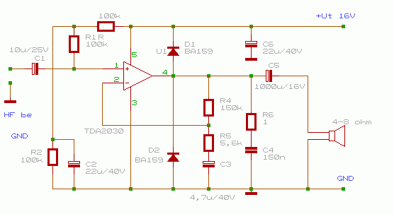

Valaki megnézné nekem, hogy ez így jó-e?
Köszi
(#) Gyurix hozzászólása Nov 23, 2008 /
Sziasztok tudna valaki az erősítőmhöz egy 2x12V-os 150VA-os trafót?
(#) lapose válasza bancsi15 hozzászólására (») Nov 23, 2008 /
Szerintem jó!
