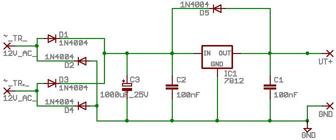

(#) szabi83 válasza mora hozzászólására (») Júl 1, 2006 /
jó az 1n4007-es is..
a D1...D4 az egyenírányítás
a D5 az peddig a 7812-s ict védi
üdv
(#) mora válasza szabi83 hozzászólására (») Júl 1, 2006 /
Ja,én csak a D5-re gondoltam,a többit tudtam.Köszi
És még annyi,hogy miért kell az 1000mikrós mellé párhuzamosan 100nanos.Meg a jelölésben is látok különbséget,más tipusúak?
(#) _JANI_ válasza mora hozzászólására (») Júl 1, 2006 /
A 100nF-os kondik a hálózat ill. az áramkör felöl érkező nagyfrekit szűrik ki valamint a szabályzó zaját is csökkenti. A 1000mikrofarados kondi csak a alacson-frekvenciákat szűri.
A 1000µF-os az elekter (elektrolit) kondenzátor, A 100nF az meg csak bipoláris (sima)...
(#) Stefan válasza _JANI_ hozzászólására (») Júl 1, 2006 /
viszont ennek az "egyenirányításnak" semmi értelme nézzetek már rá jobban!!!! minek párhuzamosan 2 dióda ráadásul mind2 ág diódáig "ugyanarra néznek"
(#) mora válasza _JANI_ hozzászólására (») Júl 1, 2006 /
Most már értem

(#) _JANI_ válasza KeserűCukor hozzászólására (») Júl 1, 2006 /
Igen teljesen igazatok van! Itt a jó javított rajz!

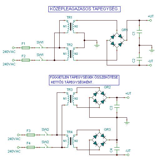

(#) KeserűCukor válasza KeserűCukor hozzászólására (») Júl 2, 2006 /
Fordítoma kérdést:
Adott 12V ac trafo, 100W, abból hogyan lehet tápot vf2-nek?
4 db elég? És akkor 2-2 sorba, az már 2*24, azt pedig egyenirányítom... Akkor elméletileg az 2*30V körül jön ki...
Esetleg 2 sima trafo, azokat feszketszerezve egyenirányítom, mint már mutattam a kapcsit, az akkor +-18, azt sorba és akkor egy egy ág 30v és csak 2 trafo, de ilyenkor csak minden második időpillanatban tölt..
Esetleg simán 2 sorba, azt feszketszerezve, és az +-30, de akkor így is elmegy 2*2 trafo a stereonak, akkor legyen inkább 1*4 és akkor nincs ilyen kétszerezés...
Melyik a legjobb megoldás?
Amugy világítótrafo, az alkalmas ilyen célra?
Szeretnék egy lm 3886-nak is hasonló tápot... Oda akkor melyiket, ha csak egy lesz? 2db-ot feszketszerezve? 4-et nem akarok egynek... :S
Esetleg 2 sorba, az 24, egyenben 30, és akkor a single táposat csinálom...
Azon az Rm és Cs ilyen esetben mekkora?
Boccs a sok kérdésért, de nem akarok hülyeséget venni/sinálni, és utána kérdezni, mert akkor már ugyis mindegy
THX:
---ZoLee---
(#) _JANI_ válasza KeserűCukor hozzászólására (») Júl 2, 2006 /
Szerintem ez a két kapcsolási mód jöhet csak szóba:
Vagy úgy kötöd a független transzformátorokat mint ha
az, egy középleágazásos trafó soros tekercsei lennének.
Ezzel a trafók aszimmetriája valamelyest csökken.
Vagy a két transzformátorból egy-egy önálló tápegységet
készítesz, és csak az egyenirányított oldalakat kötöd
össze, hogy a kettős tápfeszt megkapd.
Az hogy melyik a jobb? Mind a kettőnek megvan a maga
előnye és hátránya. Az egyutas egyenirányítást az erősítőnél
szerintem kerülni kell! Képet mellékelek...
Természetesen a kívánt feszültséget a trafók soros-
kapcsolásával is kialakíthatod, de sokkal jobb az ha a
kellő feszültséget egy (esetleg kettő) trafóval alakitod
ki...
(#) KeserűCukor válasza _JANI_ hozzászólására (») Júl 2, 2006 /
Jah értem...
Én is így gondoltam, aztán rájöttem, az az osztogatos, feszkétszerezős cucc az egy vacak... A teljesítmény is feleződik akkor, abban meg mi a pláne? Ráadásul minden második időpillanatban tölt....
VF3-at építem, és akkor kettő trafót, a rajzon látható módon kapcsolom, az a legbiztibb, főleg a második tetszik, mert akkor tudom sima tápos tda-t is hajtani vele.../TDA2030/
Aztán gondolkodtam, a Vf2 nél nagyon drága lenne így, mivel ha négyet kötök is így, akkor ugye 2-2 sorban, és akkor az is csak 2*24V, 200W-on, arról meg ugye max 1*100W , megy ami 150-et kajál, tehát akkor egy egy 100-as ágból 75-öt...
Szóval a stereohoz 8 trafo kicsit túlzás, de VF3-at ha 2 trafót sorba kötök, akkor az 200W 2*12V AC, tehát az 4ohmon lead 30-at, disszipácioval is 45-50, abból elbír 4-et, de legrosszabb esetben is 3-at... Ha utána számolok, az 1trafo=2 erősítő, ha a feszkétszerezőt használom, akkor is kijön ez, csak akkor mindkét ágban 50W, tehát akkor is 1trafo=Erősítő, de engem zavar ez, hogy minden második időpillanatban tölt..., akkor inkább duplával, az biztos... így is ökölszabály szerint 100uF=1W, akkor mennyit kellene tennem arra, hogy bírja....?! És mégis ugyanott vagyok... Azért gondolhattam volna, hogy csak úgy nem duplázódik a teljesítmény, hiszen a vf2-nél, mint említettem sorban lennének, tehát kizárt, hogy az növekedne, marad 100W 2 trafinál is, csak a fesz növekszik, párhuzamosban nőne a teljesítmény, és maradna a feszültség... Növekedés alatt jelen esetben duplázódást értek...
Igazam van?
Kössz a kapcsit, sokat segítettél, főleg az első verziót nbem is ismertem még...
